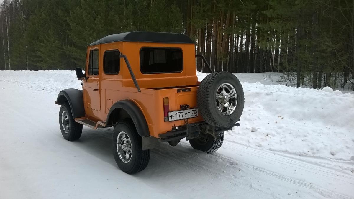

АКПП с раздаткой от Эскудика. Двиг RF-T турбодизель. Электроусилитель руля.

Родные фары срезал сразу! Не моё и всё. Хотел ставить Камазовские квадратные ( есть у кого-то на фотках). Случайно получилось приперли с разбитой Дэу матис, а сейчас даже нравится. ЭУР в работе отлично, хотел поставить ГУР (был с контрактным движком), а куда? Места между движком и рамой нет совсем. Теперь не жалею, ни масла, ни подтеков, и минимум переделок в установке.

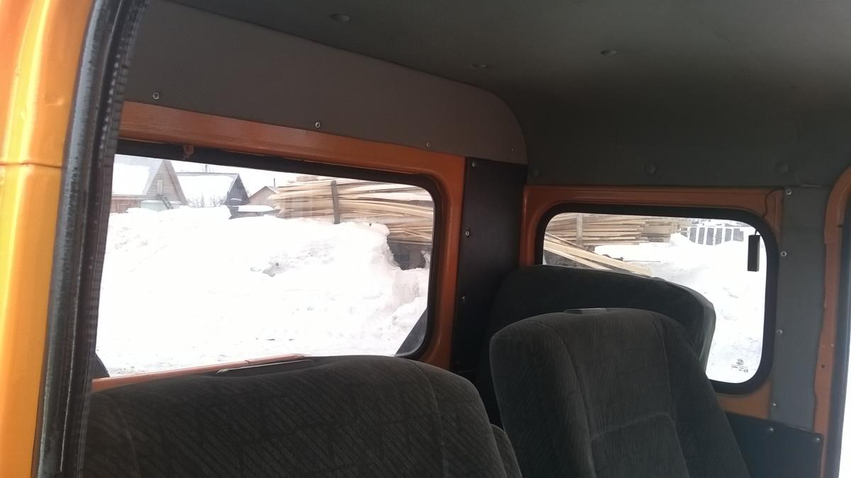

Дизайн спорный, но сделано очень хорошо.... Кабинка высокая получилась внешне, по отношению к кузову... Либо кофром на кузове приподнять... И стекла... Заднее боковое по отношению к переднему и заднему - ниже,это бросается в глаза... Можно рамки типа накрасить, чтобы визуально " сравнять" размеры стекол, либо пленкой наклеить разницу... Это на мой взгляд, не претендую на звание эксперта...

ЭУР тойотовский. Тормоза ниссановские. Короче как у матросов, форма одежды номер 8 - чё спи-м то и носим.
RF движок 2л. немного слабоват, сдуру поставил главные пары на 37(чтоб быстрее ехала), надо было оставить родные на 41. 4-я включается на 80-ти. В затяжные подъемы сдыхает включает 3-ю. Но в остальном нормально, разгон бодрый.
Насчет стекол, заднее и боковые задние по одному уровню с отливкой (изгибом формы) т.к. взяты с санитарки. А с дверями, уж как попали по отливке.
а на счет стекол,Марат прав!!! не пропорционально как то.....
А как вариант-прокрасить черным от передних дверей,до заднего стекла.
