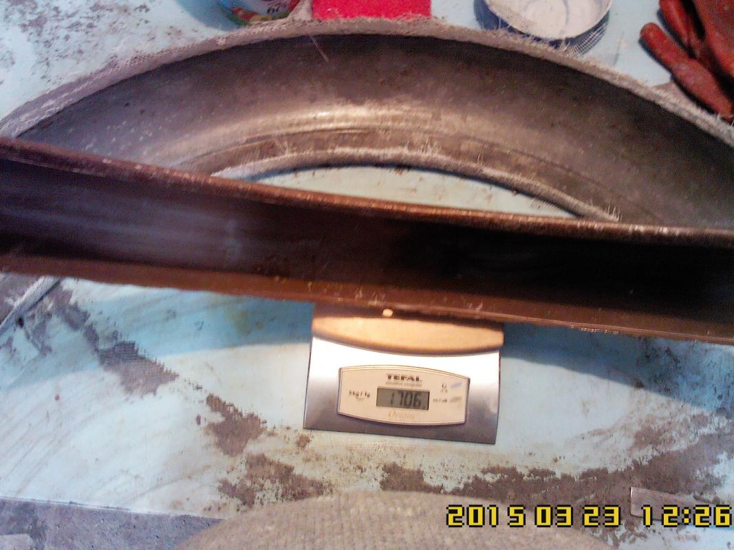

Изготовление черновой матрицы заднего крыла без выемки.
IMG00249.jpg Нагрев и нанесение парафина в качестве разделительного слоя
IMG00250.jpg Исходные материалы: стеклосетка и цементный раствор
IMG00251.jpg Первый слой
IMG00253.jpg Последний слой и под плёнку
IMG00256.jpg Снимаем черновую матрицу
IMG00258.jpg Черновая матрица снята
IMG00262.jpg Вес крыла 1,706 кг
IMG00266.jpg Вес матрицы 1,347 кг

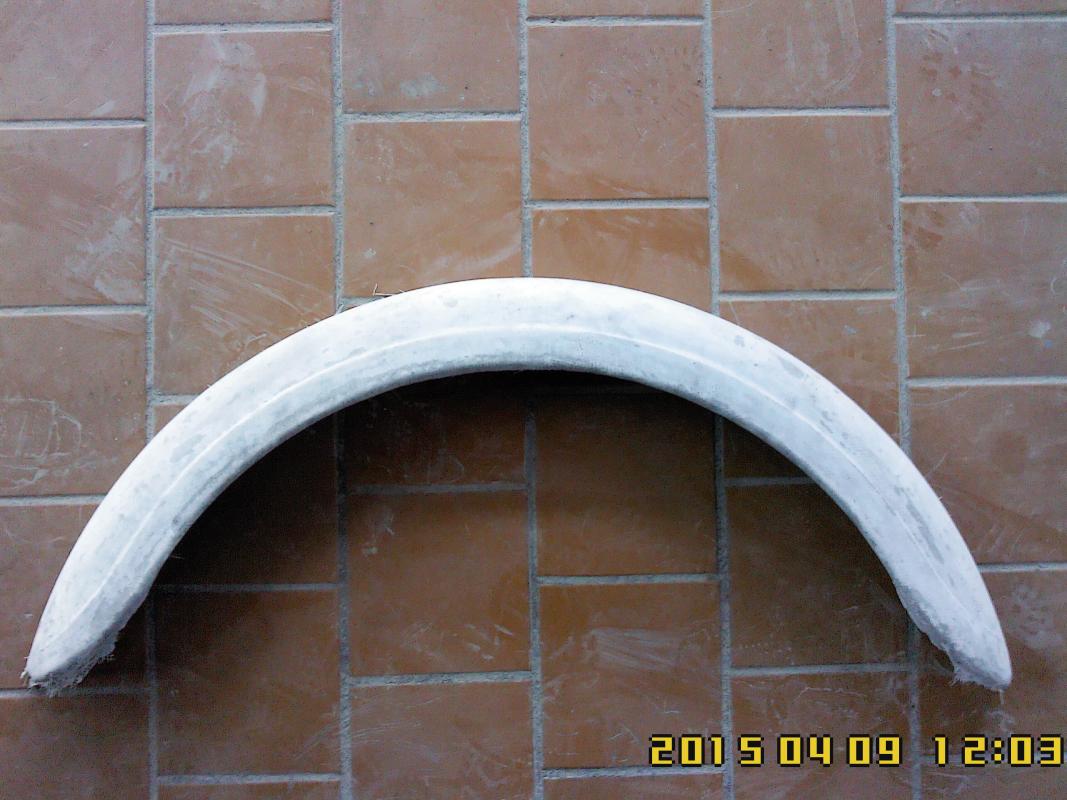

Изготовлена болванка крыла.
Болванка будет выправлена, покрашена и отшлифована.
Затем с неё будет изготовлена рабочая матрица.

Процесс пошел (с).
Осталось прикинуть цену пары крыльев и размер минимальной партии.
При привлекательной цене желающие найдутся, похоже их уже можно обрадовать :-)
Насчёт крыши - вопрос интересный, будут мысли по минимальной конфигурации - с удовольствие приму участие в обсуждении и скорее всего буду заказчиком.
