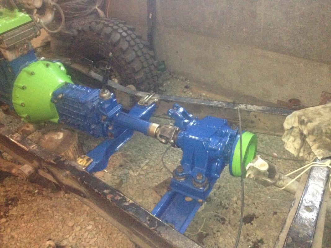

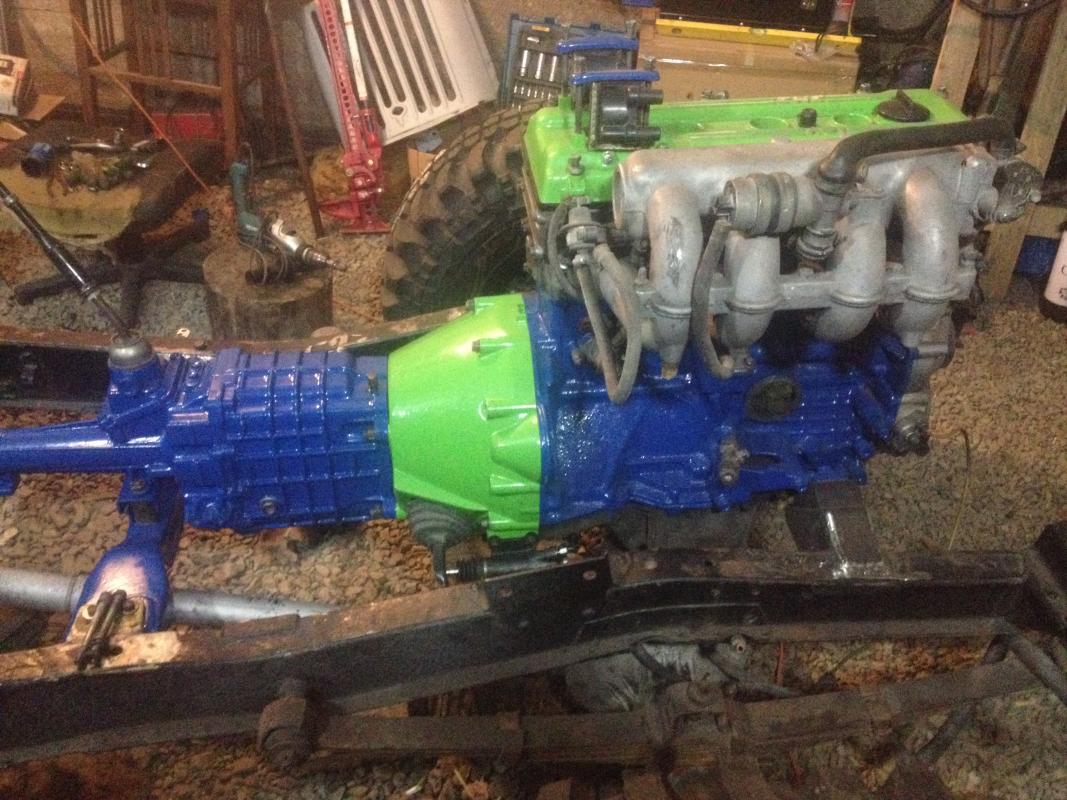

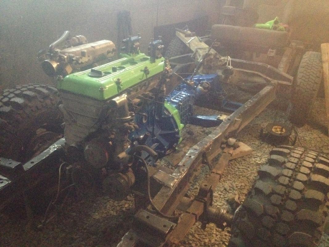

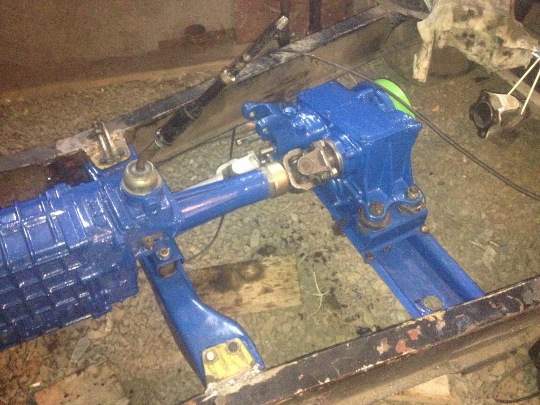

Доброй ночи Россияне и братья зарубежные!
Прошу различных  мнений по факту постройки. Решил применить данную компоновку (имеет ли  она смысл, может крякнет сразу и прочее)

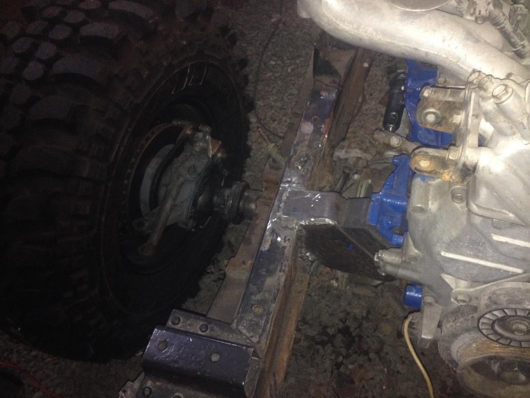

Плясал от раздатки родной, единственное что не передвигалось с места. Мотор 406, коробка пятерка. мосты колхозы (самоблоки на полке)
Тапки Simex Extreme Trekker2 35" с вылетом диска -22, плюс проставки 10мм. Там-же на полке клюшки патриота и вся его подвеска (рессоры оставил-бы, да не дают теперь рулевой редуктор с патра под ГУР вмандить, а на месте старого крепежа-лапы двигателя уже поселились, короче-веселье впереди по монтажу.
Так-же мост двинется вперед на 5-6 см на другом кардане (подбираю) дабы кастор не нарушать и ничего не пересверливать
Ну по покраске не удержался, у товарища цех порошковой окраски.
Касаемо мотора-уехал вперед на 23см, соответственно радиатор и решетка туда-же. Сместится капот вслед за ними. Была задача посадить максимально низко, ну и досажался (расстояние до поддона-4см), теперь мост вперед и вниз
В общем буду рад различной критике и советам. Разобрать и переделать -не страшит совершенно

Отсутствие промежуточного кардана между КПП и РК это жесть.....! Думаю, спецы меня поддержат. Агрегаты установлены каждый на свои подвески, да и рама не абсолютно жесткая. Как минимум разобьет сальники, как максимум обломит удлинитель. Я даже не затрагиваю вопрос о взаимной центровке агрегатов, потому как они на подвеске. Вспомните допуски центровки колокола сцепления => КПП относительно блока ДВС!
Не зря же инженеры независимые агрегаты соединяли карданами. Вы над этим задумывались?
Еще... не порвет раздатку при таком двигателе и таких колесах? Нагрузка большая...

Вот это и основной вопрос. Центровал до миллиметра, опора коробки переваривалась три раза, плюс шайбы под нее, на хвостовике оставил свободного хода 4см. Запуск мотора покажет угадал-ли. как вариант-эластомуфта. Расстояние позволит
Не угадал в любом случае. Такое соединение агрегатов пройдет лишь в случае их абсолютной неподвижности, т.е. отсутствия "мягкой" подвески и их центровки для гарантии пересечения осей валов. В таком виде пересечения осей валов не добиться. А 1 мм это мнимая центровка, величина большая. И, кстати, не факт, что оси валов агрегатов пересекаются на крестовине или вообще пересекаются. Из геометрии: в пространстве не параллельные прямые могут и не пересекаться.
Тем более на подвижной подвеске... я понимаю еще, если бы на коробке не было бы 3-й опоры...
А это уже сводит всю работу на нет.
Попробуйте почитать что-то о конструировании автомобилей...

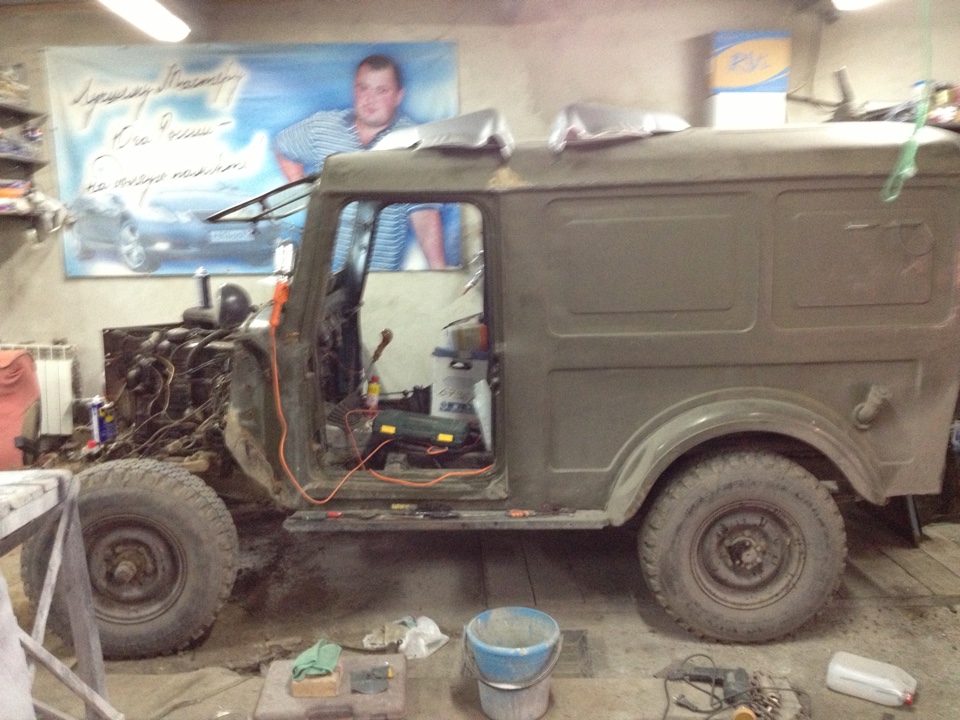

Вот и владелец Q7 4-х оборотного перевертыша так думал, пока 3 мес в божий вид приводили :)
Все будет весьма эстетично, Шпакля U-Pol вещЧ надежная. Все через пескоструй внутри-снаружи.
Да и по сути, сохранить все в целяке-задачи не стояло. Его уже до меня жизнь потрепала,
поэтому -только комфортные ремонтопригодные переделки
Такой достался по случаю два года назад...

...замечание разумное, но весьма спорное и требует проверки в работе. Эластомуфта и ход хвостовика должен компенсировать по идее.
В крайнем случае-на продажу УАЗ-моноблоков санкции не повлияли :rolleyes:
Эластомуфта - да.
Ход хвостовика?? Люфт?

Взять к примеру соединение эл.двигателя с компрессором или ЛЮБЫМ другим агрегатом на своей подвеске. Все через муфту.
У нас здесь существенно большие неравномерные нагрузки. А у Вас почему-то крестовина. Какую функцию она выполняет? У Вас разве заметно меняются углы между агрегатами во время работы? Рама ведь не складная?
Я свое мнение высказал.

Про проблемность соединения КПП-РК ,- согласен с ребятами. Слишком жестко, разобьет . ДВС низко опускать себе дороже, на хорошей колдобине встреча картеров моста и ДВС обеспечена.  А что выдержит, вопрос.  Мне кажется выдержит картер моста.  А ДВС опускали как раз для того , что бы получить соосность  валов КПП и РК.  Сдвиг двигателя на 23см в перед не есть гуд. С мордой будет танец с бубнами.

...преимущество низкого центра тяжести-никто не отменял, да и соосность с раздаткой требовала именно такого монтажа. По поводу встречи, сейчас размечается пружинная подвеска с патра. отбойники само собой рассчитаю, чтоб никто ни с кем не встретился
