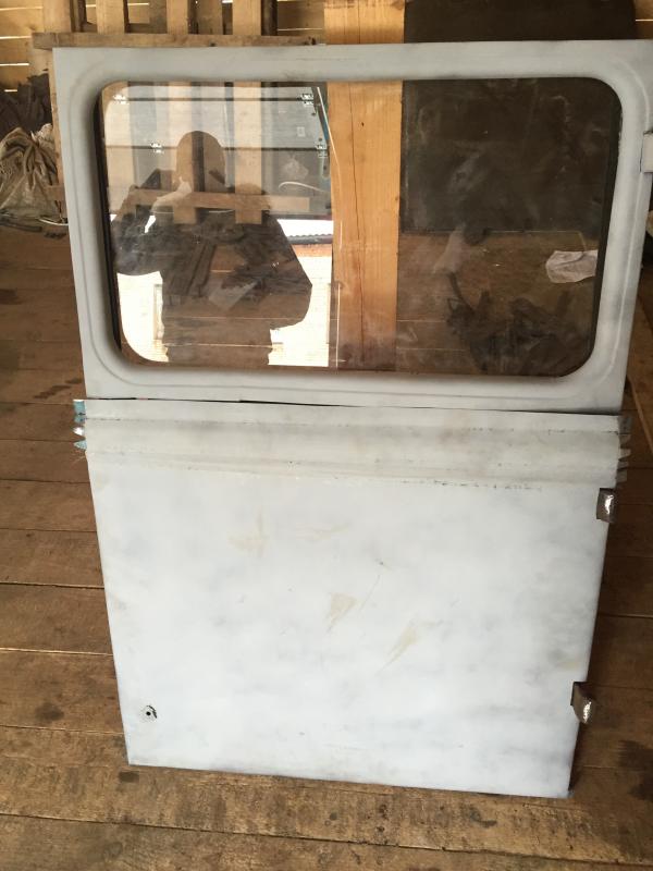

если есть у кого нужны полные  размеры "пенок" дверей...

,,Пенка,, дверей это  внутренняя деталь из пресскартона обтянутая кожзамом ? Если да то все размеры можно снять с внутренней части двери.
    Господа,обивка двери а/м ГАЗ-АА и ММ изготавливалась из водоупорного картона с тиснением на лицевой поверхности;вертикальные стороны и низ обшивались дерматиновой лентой с подгибом по "лицу". Конечно обивка не должна так "гореть", но в далёком 98-м году более достоверно сделать не получилось.Что касается размеров , то у меня был сохранившийся обрывок от этой Пожарки по которому было понятно как делать и из чего , а размеры пришлось снимать с каждой двери, в том числе и расположение отверстий для специальных пистонов крепления каждой обивки. Желаю удачи, Николай, автор этого "безобразия".
#47 Дмитрий 1980
Дмитрий 1980
  • 671 сообщений
  • Город:H<
Отправлено 19 Январь 2016 - 19:51
пенка это наружняя часть двери. та что на улице...
#48 Nicolaus
Nicolaus
    Новичок
  • Больше года в клубе
  • Pip
  • 10 сообщений
  • Город:Москва
Отправлено 19 Январь 2016 - 21:49
    Дмитрий , а почему не называть вещи(детали) своими именами. То, о чём Вы хотите узнать у нас, называется "наружная панель двери".
#49 Дмитрий 1980
Дмитрий 1980
  • 671 сообщений
  • Город:H<
Отправлено 19 Январь 2016 - 21:54
ну как смог так и назвал..это народное название..в яндексе наберите "пенка двери"..думаю все станет ясно...

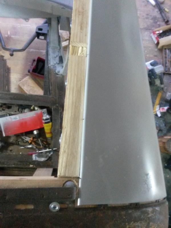

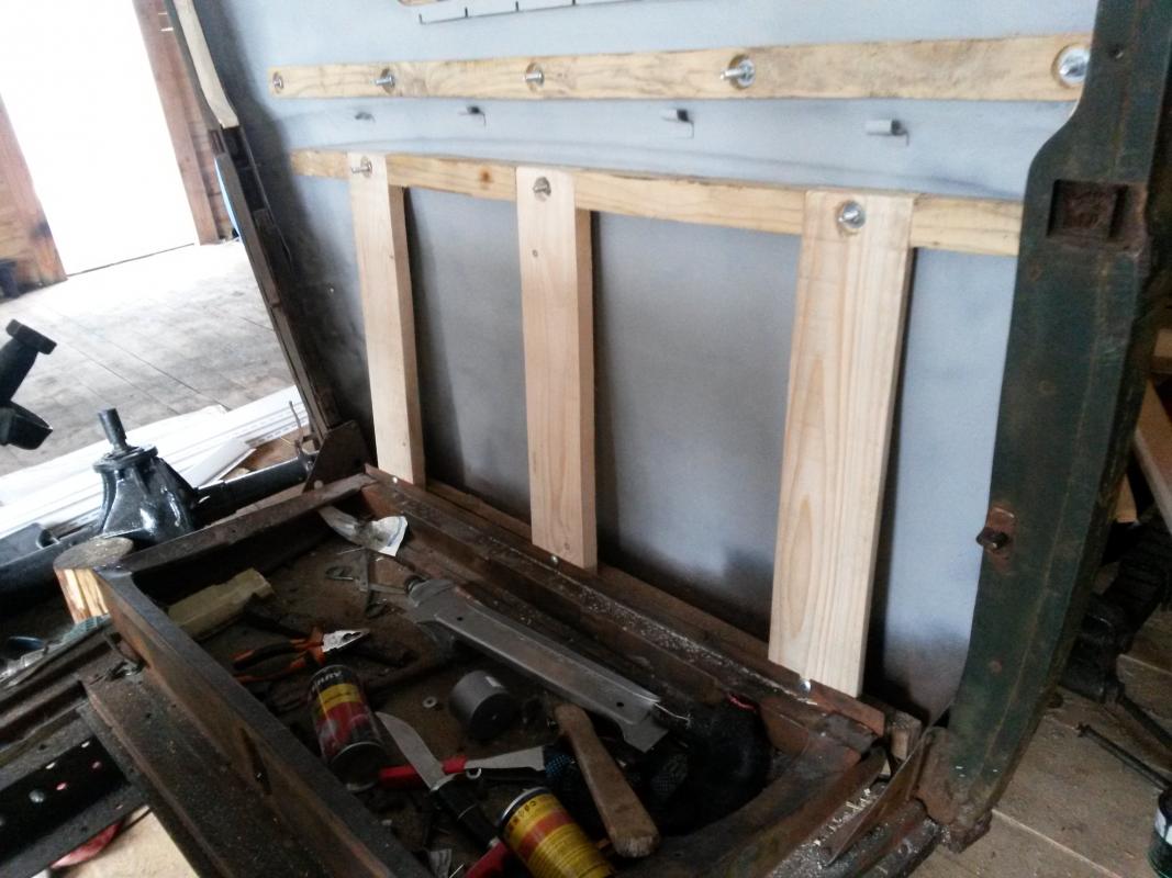

Продолжим. Благо вышел выходной денек.. решили поставить новодельные верхние боковины..за не имением родных..работка по "натяжке".была чрезвыяайно гемморойна..все различные "паралелепидные" углы и пр.....но благодаря русского словца...и инструмента все таки удалось справится...
за одно брусы спинки сидения примастрячили.

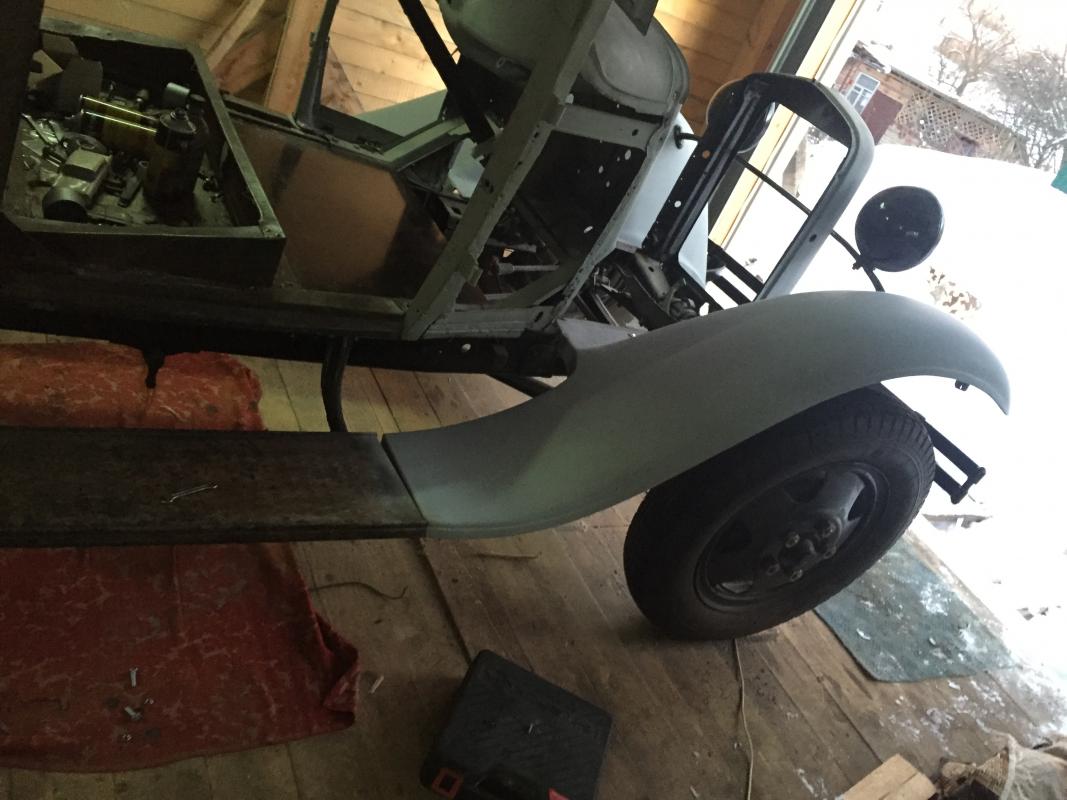

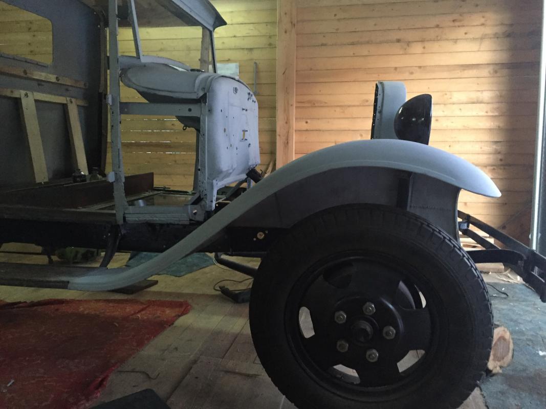

самка потихоньку собирается
