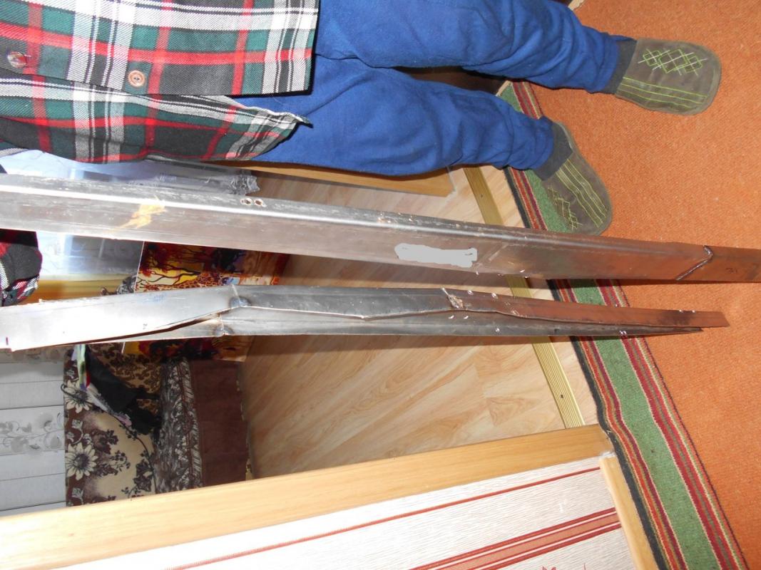

рамка двери готова. осталось  шлифануть наварки и "пузо"...сделать...

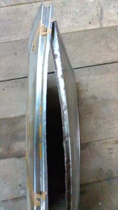

пока видок у дверки такой..

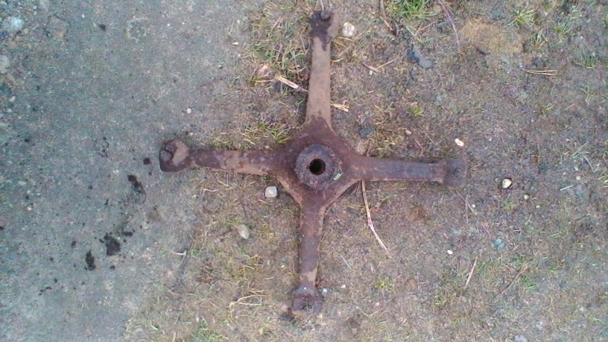

вот и рулек нашелся...не подскажете с чего табличка "водитель Воронин" точнее зачем она нужна была и куда крепилась...

Крестовина руля красивая. В деталях от полуторки была ?  А табличка  не с могилки шоферской  часом ?

Крестовина руля 67-го, довольно часто сами водители ставили на полуторки,диаметр чуть меньше от родного да и дерево в руках намного приятнее.
