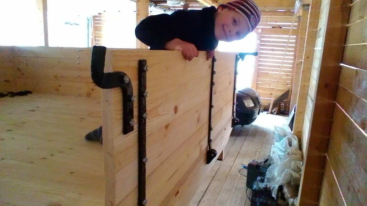

Отправлено 17 Март 2016 - 22:27
начали предварительную сборку и установку каркаса кузова...пока вот что получается...единственно что не очень нравится это что фаркоп будет под кузовом...его оттуда почти не видно..

Отправлено 17 Март 2016 - 23:57
А по ,,феншую,, так и положено,что бы открытый и падающий задний борт не разбивался об прицепное устройство. Брусы и доски кузова ОЧЕНЬ советую обработать антисептиком. Кузов в длинну около 2,5 метра ?

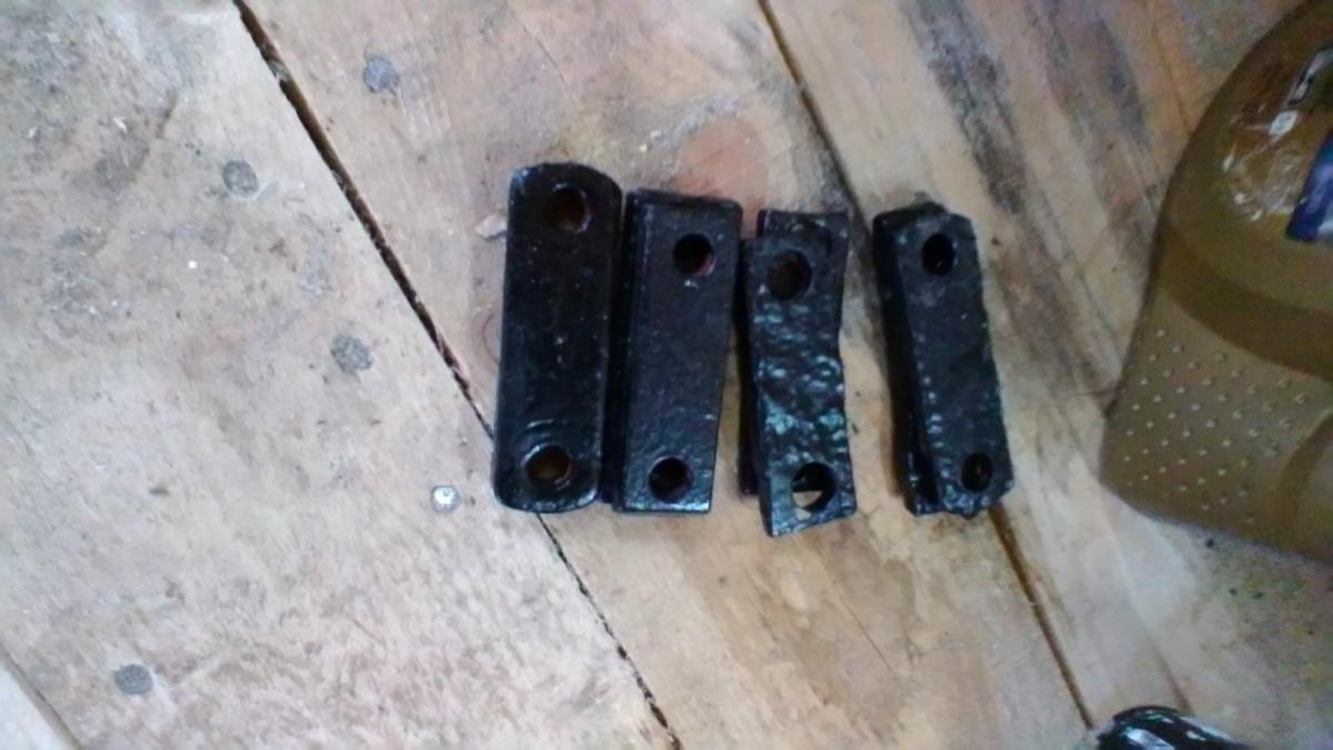

Отправлено 20 Март 2016 - 20:08
под инструментикс..
бортовая и кузовная фурнитура готова
сборка брусов и перекладин.
