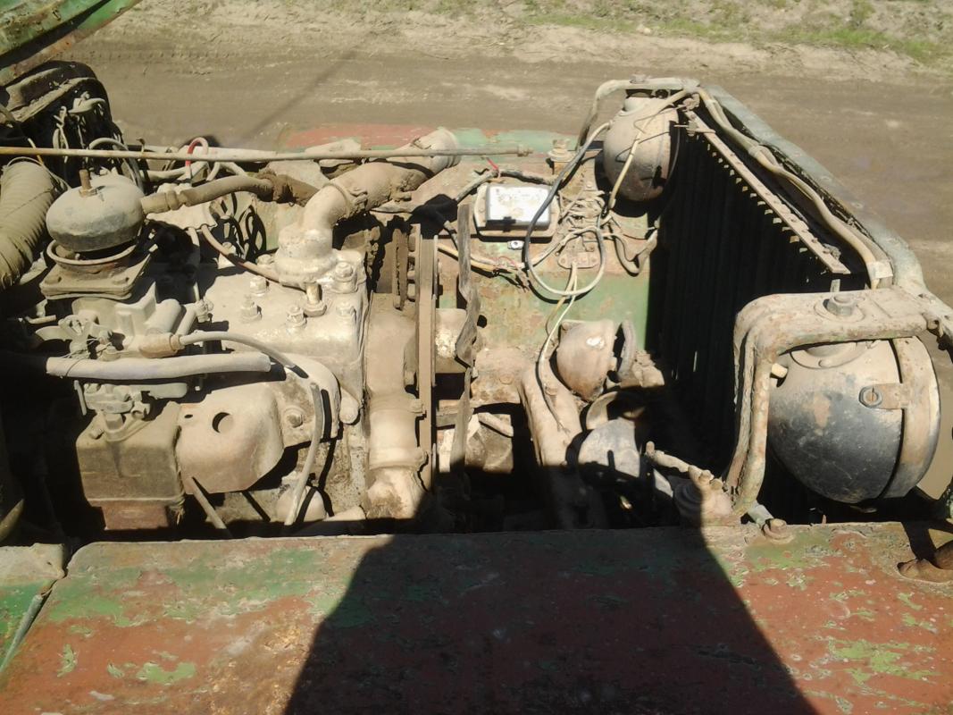

Года через четыре, уже увлекаясь ретро автомобилями, увидел это авто. Он стоял под открытым небом уже не один год. Заполучить его сразу не удалось, на это потребовалось пять лет. Теперь он мой. Кузов хлам, а рама тогда была крепкая. Эти пять лет он по-прежнему стоял под открытым небом. Как сейчас не знаю, взял не глядя.
Знающих прошу оценить, высказаться. Понятно, что стремление к оригиналу. Самый первый вопрос по оформлению доков. Они есть старого образца (прикольная большая книжка, раньше не видел таких), шасси и движок номерные, кузов нет (так понял, что у всех так). Где искать шильдик, номер на раме?

Вообще реально найти родной движок? Крепление запаски колхозное или родное?
А где фото? и как тебе сказать где искать номера если неясноо чем речь??
Фото уже есть. Что нужно пояснить?

здесь легче назвать что осталось родное, а не на оборот.

Скажи какая форма передней балки (в низу под радиатором) - круглая или у образная перевернутая?

Зта картинка тебе самому скажет что в руки попало
Я вижу:
Колесные диски
Фаркоп
Задние отбойники
Мосты
Воздушный фильтр
Рама
Подвеска возможно частично
Решетка радиатора
Рамка лобового..
Круглая, MB.

Ну вот, там ( в об. круг) и надо искать табличку с номером рамы, а как крепление рессор переваренно - наверно ее не будет.
