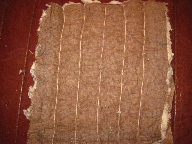

2)Ватник оплетает пружины сверху. Состоит из куска мешковины и 4 см. ваты прошитые простым однонитчатым швом(воспользовался более поздним чертежом как более практичным где используется 2 куска мешковины). Здесь всё оказалось даже проще-нашёл на свалке старый диван-распорол, постирал, сшил обратно. Ватник точно такой же как и использовался для автомобиля(даже толщина и расстояние между строчками одинаковой!)-видимо тогда не заморачивались и взяли готовый образец из обычного дивана.
