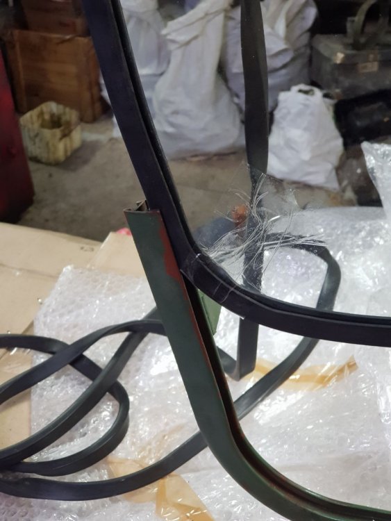

Наконец то пришла посылка со стеклами! Ждал на 4 дня больше чем обещала транспортная на сайте отображая ориентировочную дату 10.09. В обед забрал, вечером в гараж.
Посылка весит 5,5 кг, из которых около 4-х это упаковка. Ящик может послужить дровами для гаража с печным отоплением.
Распаковывание насмерть упакованных стекл заняло минут 10
Все распаковано. Внутри 2 стекла, уплотнитель и маленький подарок
Начинаю делать по инструкции:
1. Вставляю стекла без уплотнителя в рамку и помечаю верх-низ, я просто подписал черным маркером
2. Разделяю уплотнитель на 2 и каждый разрезаю по желтой ленте. Я резал канцелярским ножем, ножницами не получилось.
Дальше нужно было обернуть стекло и приклеить липкими краями уплотнитель к стеклу, но у меня это сделать не получилось. Уплотнитель постоянно отклеивался что бы я не делал. Я начал клеить и понял что он не прилипает, тогда я обезжирил стекло - пробую, не прилипает, еще раз (может плохо обезжирил?) - нет, прилипает только с одной стороны и то кое где, еще раз протираю - нет. Я подумал что холодно и решил попробовать погреть начиная с зажигалки и заканчивая строительным феном - результата 0. Я вообще не мог понять что я делаю не так. Не прилипает вообще. Про фотки естественно я забыл - итак не получается. Но собирать то надо как то.
Покурил, подумал. Взял литол промазал пазы рамки, куда стекло должно встать и начал вставлять стекло поправляя по ходу уплотнитель. Получилось очень даже не плохо и заняло меньше времени чем все эти обезжиривания и прогревания:
Потом приложил уплотнитель к оставшемуся участку стекла, отрезал лишнее и все также помазав литолом вторую часть рамки потихоньку поправляя уплотнитель собрал рамку
Осталось обрезать лишнее.
Собрал и думаю, а литол уплотнитель не сожрет? Уплотнитель то явно не масло-бензо стойкий. Ну ничего, разберу и соберу тогда с другим уплотнителем.
Стекла отличные, полированные, прозрачные, не искажают,  без пузырей, и т.д. и т.п. Кто думает о замене берите не задумываясь.

#330 Денис002
Денис002
  • Город:Самара
  • Интересы:Путешествия, автопробеги, фотография
Отправлено 16 Сентябрь 2016 - 15:50
Спасибо за отзыв и развернутое описание.
Я сейчас с телефона , доберусь до эвм , постараюсь прокомментировать по пунктам.
Приятного пользования!
#331 Денис002
Денис002
  • Город:Самара
Отправлено 18 Сентябрь 2016 - 17:45
Добрался до компьютера, прокомментирую, как обещал 329 пост)
Спасибо за подробный отчет!
Стекла весят 5,5 кг пара , а с ящиком наверное 15)))
Ножницы очень острые нужны, из 3х у меня одни хорошо режут, другими тоже не очень.
Уплотнитель не приклеивается - это второй такой случай. В первом я думал, что холодно или партия с каким-то левым клеем попалась. Попробовали другой уплотнитель, такая же история. Возможно уплотнитель, когда выворачивается наизнанку - слишком большое усилие  создает на остаток клеевой полоски, и она не выдерживает, отклеивается.
  Уточню, что эта приклейка – нужна исключительно для удобства монтажа, после сборки это отрезается.
   Ради интереса разобрал свою рамку опять, такая же история.  Одно стекло собрал, просто поправляя пальцами уплотнитель и запихивая его, другое – в нескольких местах прихватил обычным скотчем. В любом случае -  получилось отлично. Хотел мовилем рамку залить, но он липкий, думал точно не соберу, а вот литолом помазать  - что-то затупил, думаю ни чего не будет уплотнителю, если что – претензии принимаются.
П.с. Как только свою рамку  собрал в очередной раз -  нашел в продаже уплотнитель резиновый П- образный, не знаю, влезет ли он в рамку со стеклом. Если кто – то планирует в ближайшее время собирать рамку – отпишите, вышлю 1 комплект, на пробу.
