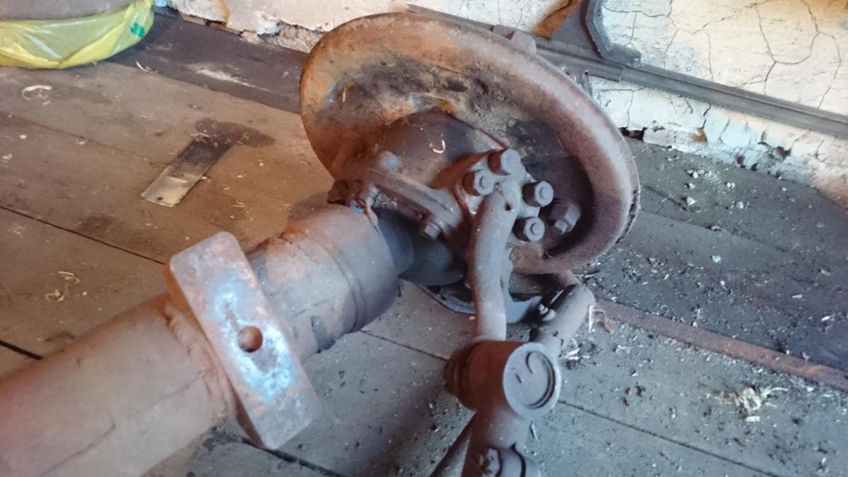

Парни, вот такой мост нашелся. Неужели от полноприводной Эмки?
DSC_0050.JPG DSC_0053.JPG DSC_0055.JPG DSC_0060.JPG DSC_0061.JPG DSC_0062.JPG

 Похож на  67-й мост с переваренными площадками под 69-е рессоры

Похоже, согласен. Согласился с этим мнением, да и вопроса даже б не задал если б оставались следы от приварки кронштейнов под рессоры, а здесь этого нет. Вот и ломаю голову. Попрошу более детальные фото у хозяина моста.

Как вариант - это может быть самый ранний мост Газ-69.
Где то я читал, что к моменту постановки на конвейер мосты
Газ-69 не успели освоить и устанавливали мосты Газ-67Б.
Логично, что если нет никаких следов отъятия элементов характерных
для моста Газ-67Б, это говорит о изначальном предназначении к иной
технике. А, коль скоро это газовское изделие, то либо это какой то
жуткий раритет который рожден в абсолютно единичном экземпляре
волей руководства завода, либо нужно искать для какой машины производства
завода этот мост мог быть изготовлен.
Кстати, а амфибия?

Спасибо за комментарии, мужики. Мост идентифицировали как мост от ГАЗ-67. На полноприводную Эмку этот мост не шел, значит интерес к нему нулевой.
