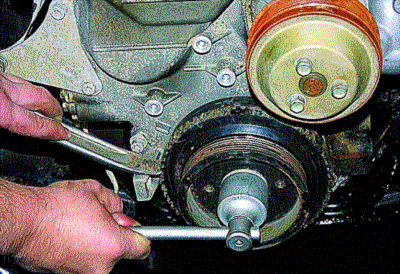

Борис Челнинский 439 Жалоба Опубликовано: 26 апреля 2015 На буксир не пробовал?! Двигатель на раме, машина процессе сборки в гараже. Пока не может кататься. Хотел обвязать все и завести. Борь, а три года назад крутился... ? А таскать - чревато.... Сухо там щас везде, задрать - как пару пальцев об асфальт... Крутился. Залил немного масла в свечи. Может, что-то еще сделать ? А стартером маслать. ну если маслается конечно, это не задрать?! Тогда за венчик монтажкой крутить. Тоже думал, монтажкой. Пока раздумываю про варианты. Цитата Поделиться сообщением Ссылка на сообщение Поделиться на других сайтах
Вячеслав 7 565 Жалоба Опубликовано: 26 апреля 2015 Одень головку на гайку храповика и качай туда-сюда. Цитата Поделиться сообщением Ссылка на сообщение Поделиться на других сайтах
