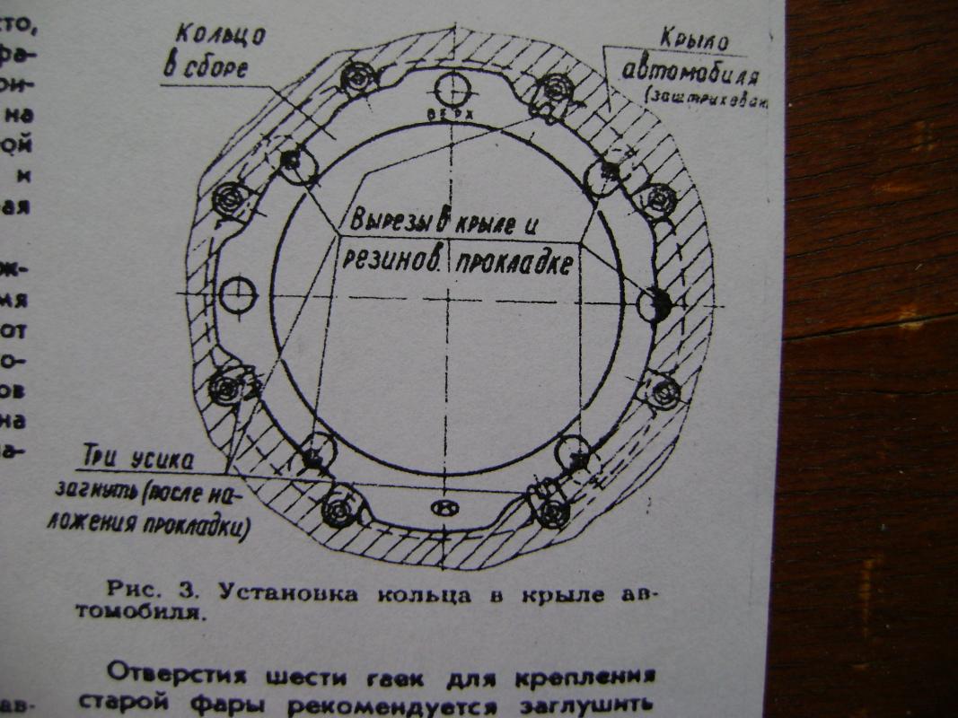

А про горшки ... спасибо. Думаю пока. И, наверное. крылья переделаю на малый горшок. Чтобы не заморачиваясь покупать в магазине фары в сборе. В связи с чем вопрос ... а диаметры самих "глазниц" в крыльях тоже меньшие? Или только крепление другое?
Вот заводские чертежи переходников с больших горшков на малые.
Ой ... спасибо большое!!!!
Сама бы долго так вымеряла.

Я уже приняла решение. Сделаю переходник под малые горшки, но ободок фары оставлю родной.
Дело в том, что у ГАЗ-69 (как ни в одной машине) фары влияют на аутентичность и внешний вид, Как глаза у женщины-брюнетки ... чуть недокрасила тушью ресницы ... тени ни те или брови перечернила ... всё. Вид уже не тот! А какие стёкла ставить - не так уж важно. У меня есть парочка новых от УАЗа Подфарники тоже оставлю родные. Их у меня хватает.
