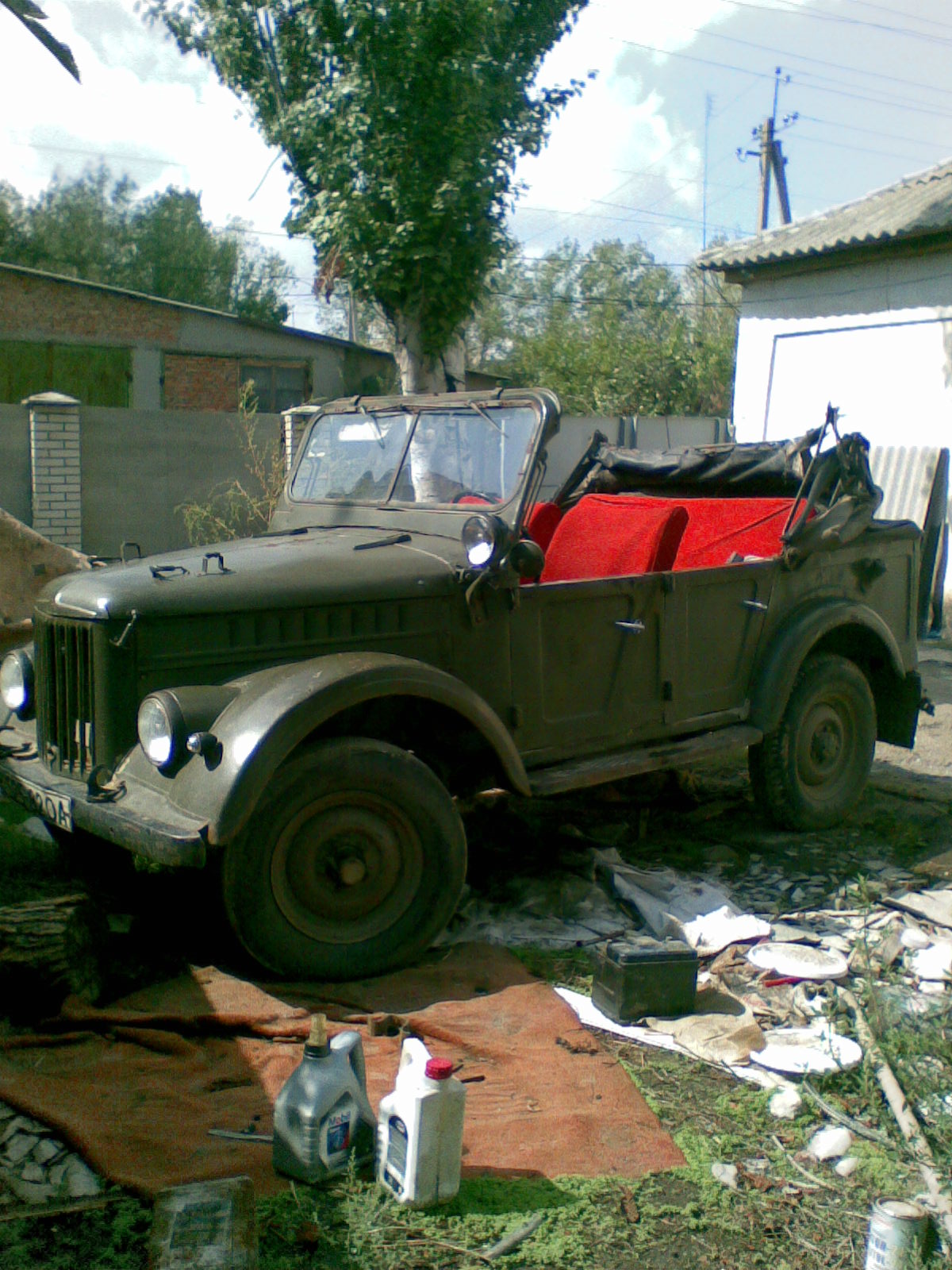

у меня газ-69 4-х дверный хочу убрать двери но фотки где убраны двери есть только в 2-х дверных газиках, а сам пока не могу придумать красивый вариант. может кто посоветует ескиз

Щас наверное уже не то время, когда можно к Бобику болгаркой прикасаться, не с целью восстановления.
Все же вопрос на вопрос: зачем убирать двери? Разве 2 лучше чем 4?

Зачем лишать себя преимуществ кузова с дверьми.
1. Получится пляжный вариант джипа. Т.е. функциональность машинки сужается.
2. Не в слишком чистых условиях живем (пыль грязь из под колес, и от встречных машин)
3. Надо сразу думать как переделать сидения, чтобы обезопасить и себя и пассажиров(а) о "вываливания" на асфальт или в говны.
4. Ашка не для такого творчества. Больно трудоемко и хлопотно то, что задумал. 8-ми местка плизте чо хошь делай.
5. Конструктором не предусмотрен и не просчитан вариант без дверей. Хотя, я думаю, мужик был не глупый и на виллисы в то время насмотрелся, а сделали Ашку все равно с дверьми (под существующие условия и чаяния советских людей)

техзадание конкретизируй. что по твоему красиво? нужно ли оно вообще.? вот тебе по моему опыту:
плюсы 2 широких дверей:
- удобно садиться, жёппой не долбишься об стойку
- вместо 4х замков имеешь два
- нет геморроя с 4мя надставками
- меньше дыр в тенте, т.к. меньше щелей.
- проще влазит каркас безопасности, но обычную fire нормальных каркасов единицы и то все компромиссные
- на борту на месте бывшей задне двери можно разместить кучу всякого шмурдяка
минусы
- неудобство задних пассажиров
- неоригинальный вид
- возможные проблемы с гаями ( у мну не было ни разу)
героям автопрома Чувашии отвечаю, что в моём случае четырёхдверный вариант было восстановить сложнее чем сделать двухдверку. Восьмимесных в обозримой перспективе не наблюдалось, а газик хотелось. посему и получилася такой аппарат. и ещё встречный вопрос по двум постам - как удлинить на восьмиместке левую дверь если "Щас наверное уже не то время, когда можно к Бобику болгаркой прикасаться, не с целью восстановления." сам себе противоречишь

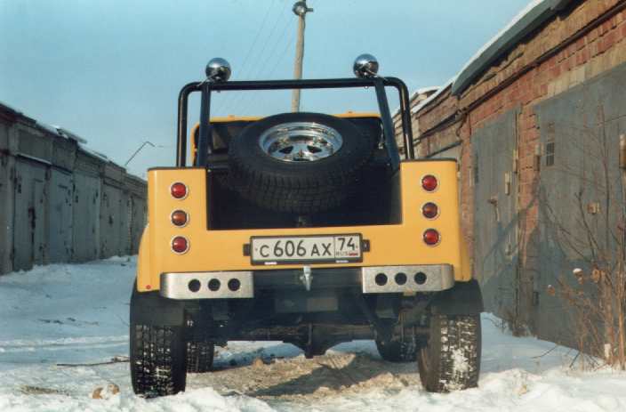

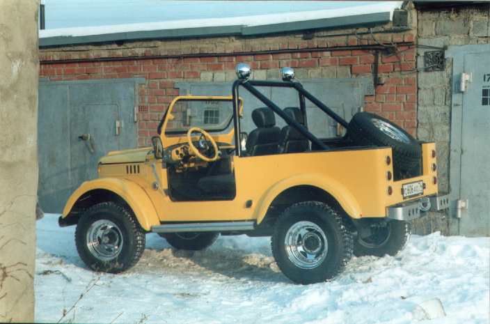

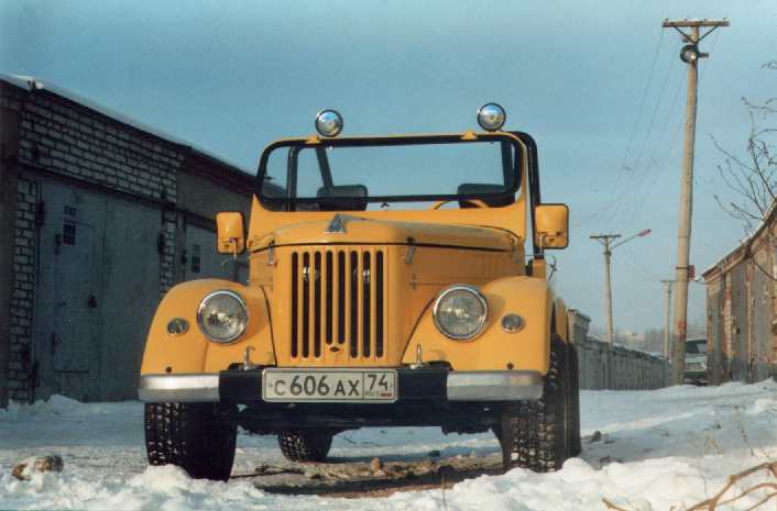

Тады сматри
описание работ где то в форуме. Но мужик это делал из 8-миместки.
и вот ишшо
http://www.designet....views/?id=32198

То что на фотке - может даже из Ашки сделано - бока-углы-зад - все мененное, родного немного, но самые узнаваемые черты сохранились. Передние крылья ГАЗ-51.
Хороший пляжный автомобиль. Такой делать хорошо из убитого газика.
