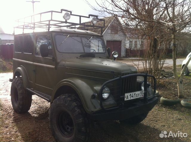

В том газе стекло лобовое было не стандарт, от себя бы окна увеличил, чтобы посередине были наваренного борта, шины тут уж на любителя, диски конечно не в тему, убрать дудки и цвет поправить вполне даже газик. Со стеклом ничего уже не сделать, зато обзор хороший. Примерно такие мысли были. Но верх делать мне придется все равно, так как держать в гараже на даче опасней, чем под окном. Единственная мысль, мб что-то придумать типа жесткой крыши, снимающейся как тент, к ней надставки дверей жесткие и даже вносить изменения не понадобится, был фаэтон он и остался.

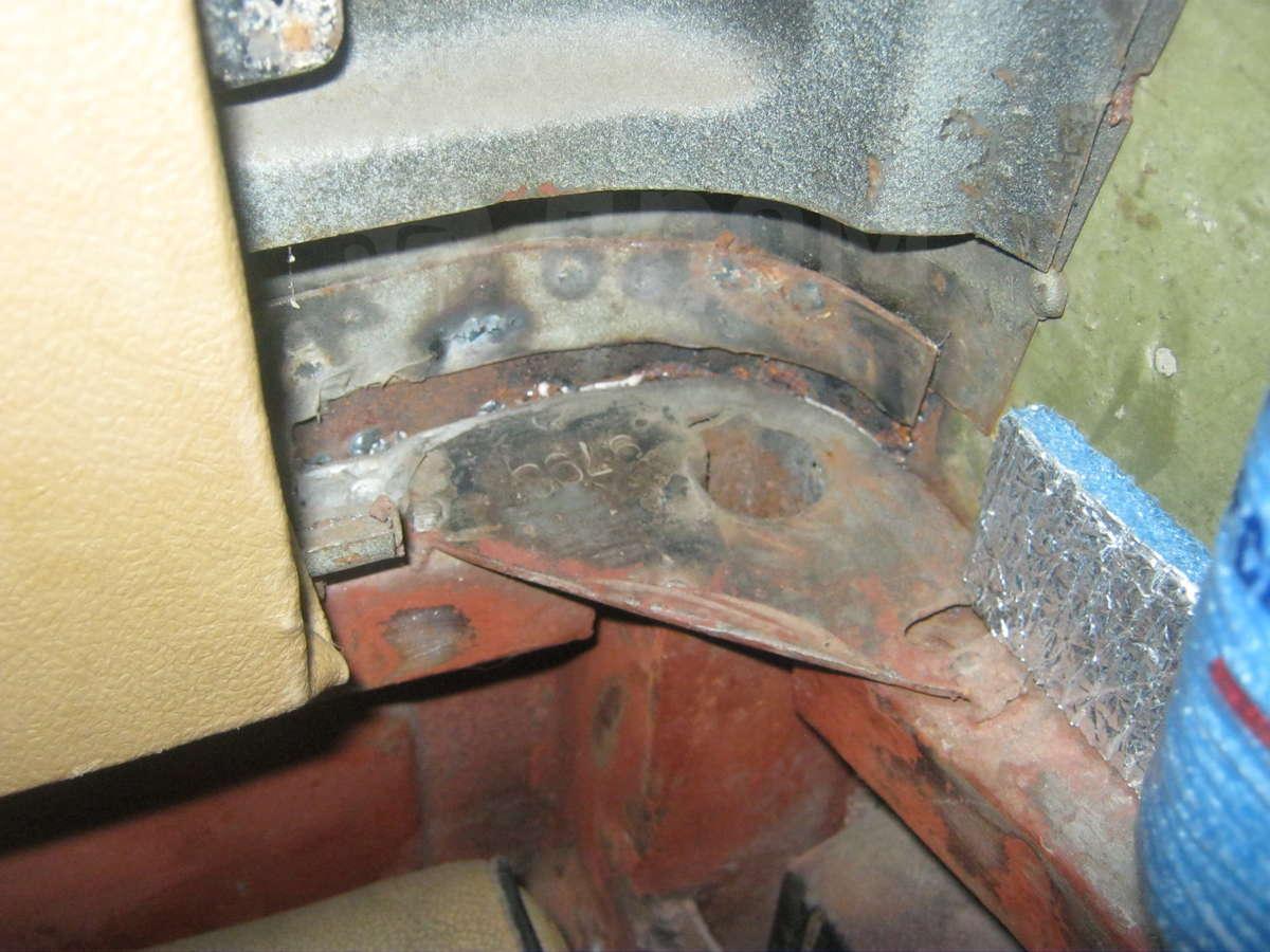

Товарищи, гляньте пожалуйста на фотку номера кузова, что-то у меня шов подозрения вызывает, да и весь уголок немного деформирован как будто.2675644db339.jpg

Сам уголок может и перенесен с другого кузова. Номер похож на нужный. Шрифт тот. Швы можно подработать.

Родные швы аккуратностью не отличаются . Ничего не трогайте .

Шрифт номера - правильный...
Швы ( те, что видны... ) вполне себе заводские.
Если номер совпадает с подкапотной табличкой - все в порядке.

не уверен, что табличка есть, это может стать проблемой?

Отсутствие любой части по которой идентифицируют авто - проблема.
Насколько большая проблема... зависит от конкретного  мента    отдела ГИБДД.
Кое - где до сих пор полностью безномерные машины регистрируют...  что вообще -  не законно!

В птс должна быть запись ,шильд отсутствует.

Вот вам заводской уголок с заводскими швами... и заводским номером. Ну... тоже довольно коряво!
