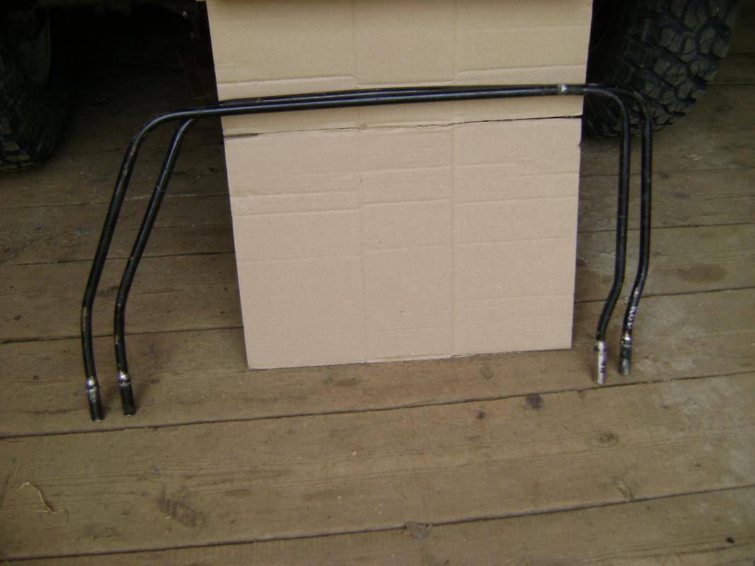

Когда собирал черновой вариант машины,столкнулся с проблемой-ни один из имевшихся каркасов нормально не подходил.Или ложился на рамку,или в щели можно было руку просунуть.
А тут еще осень подошла,надставки срочно понадобились.Тогда с задачей справился,но фото не делал.Теперь под новый тент решил и надставки подогнать,а заодно опытом поделиться.
Процесс показан для широкой двери,узкой уже нет,технология для неё такая же.
Использован белорусский багажник,понадобились четыре трубы ф16мм:
От утильного каркаса родной надставки отрезал четыре отрезка длиной 65мм,одел на трубки багажника,обварил,швы зачистил.Ещё на расстоянии 50мм от края приварил ограничительные колечки,чтобы каркас садился в крепления на заданную глубину.
Трубы забил сеяным песком,заглушил пробками.
Ну а дальше пошёл процесс,гнул,примерял,снимал,гнул,и так несчётное количество раз.
Трубогиб не использовал,тисков круглых вполне хватило.
Трубы вёл навстречу друг другу,потом разрезал и сварил.

А фото переделки водительской двери нет?Тоже неплохо получилось.

По этому и прошу подробное фото,интересно как крышка замка сделана(мне тоже предстоит)
Фото в процессе не делал,на форуме есть старая тема про широкую дверь.
http://www.gaz69.ru/...ver/?hl=широкая
Крышку замка варил из двух или трёх,уже не помню.Получилась зеркальная правой,но можно не морочиться,встанет и обычная от узкой двери.

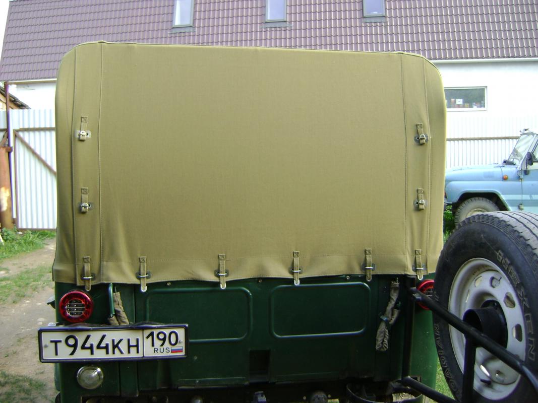

Серег, а что у тебя там на фото на лобовом за куча приспособ?
Тент так ровно натягивал что ли?
Дима,я просил Серёгу люверсы не ставить,у меня крюки на внешней рамке,то была примерка.Две рейки скрутил саморезами,тент вложил между ними и тянул.
