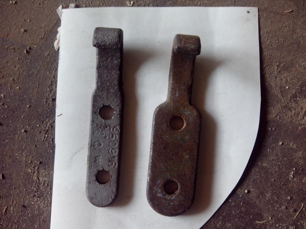

В эти-же дни пришел заказ - сиденье и крючок для лобовухи (справа мой, слева купленный). При сравнении мое сиденье по сохрану потянуло на 4+, купленное - еле на 3. ржавчина насквозь.

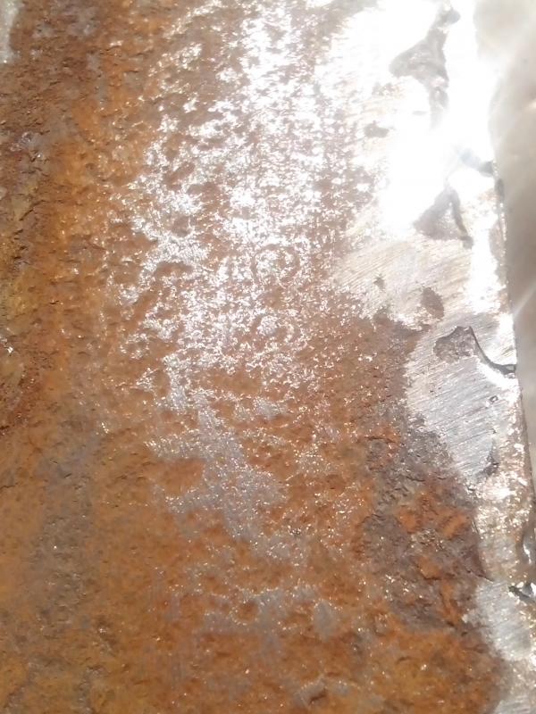

Как уже писал выше, кузов был заужен на 3- см, делалось это под газоновские мосты, простым вырезанием куска посередине, с последующей сваркой.При разборке места соединения выяснилось , что вырезанные куски они вварили вовнутрь. Мне осталось вырезанное, с некоторой доработкой поставить на свое место. На вырезанных кусках были вот такие цифры.

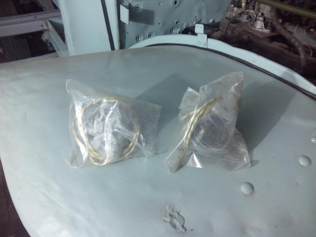

31 октября. Из заветной шкатулки достал передние габариты, подаренные мне Неndlerom-Володей Быстрицким. Производство- послевойна RF. Порадовал поход к упаковке оных, мощная резиновая прокладка между "оптикой" и корпусом, тканевая оплетка на проводах, и 6-ти вольтовые лампочки. Кстати эти фонари в народе называют еще конвойными, или кошачий глаз, что мне лично нравится больше.

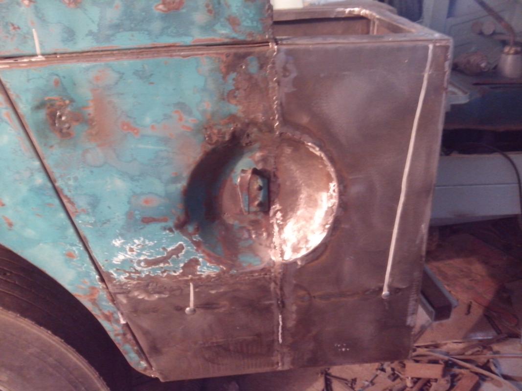

1 ноября. На улице уже холодно. Тороплюсь все, что нужно крупногабаритное поварить-доделать, чтобы работать в гараже. Правый ящик кузова. Задняя часть его, практически такая же как и левая.Передняя часть пострадала сильнее - там стояла дверь. Самое неприятное, что отрезали часть "чашки". Толщина сварочных шокирует. Толще я видел только на танках. Чашку, вернее ее часть, выстукивал из листа, на холодную,т.к. газа нет. Хотел сделать одной деталью вместе с боковиной но лист повело, пришлось делать раздельными.
