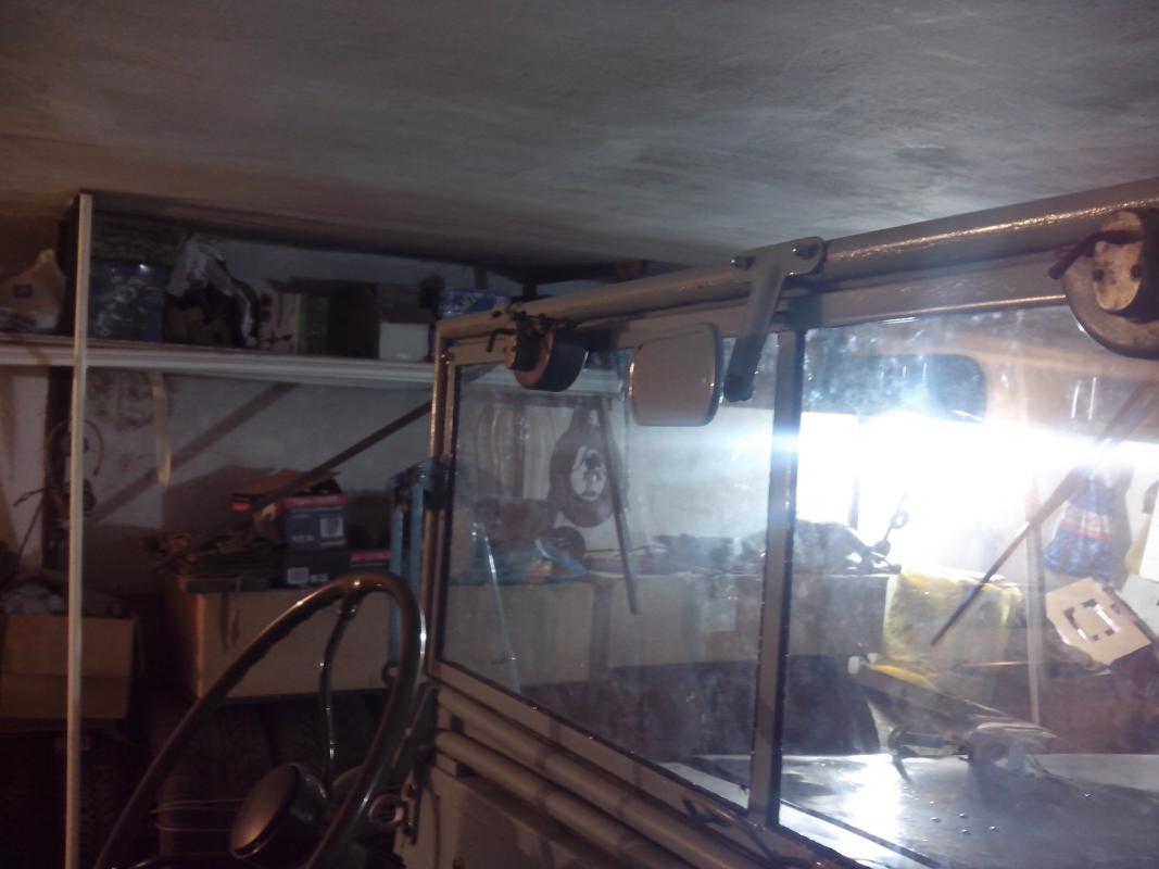

19 февраля. Из подходящей полосы и квадрата 10-ки сделал рамку под стекло. Верхняя часть была, поэтому было проще. Планки для удержания стекла в поднятом положении подошли от Краза, с небольшой подгонкой.

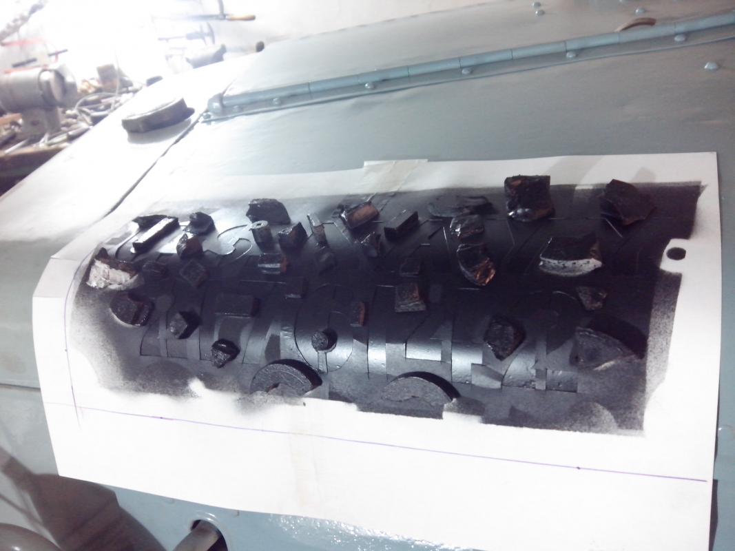

Вот такой номер был на капоте. Хотел сохранить его в оригинале, к сожалению краска уже поблекла, и он плохо читался. Но я перевел его на кальку, снял размеры, место расположения и решил его воспроизвести в последствии. Фото интересное нашел, как наносился номер на машину.

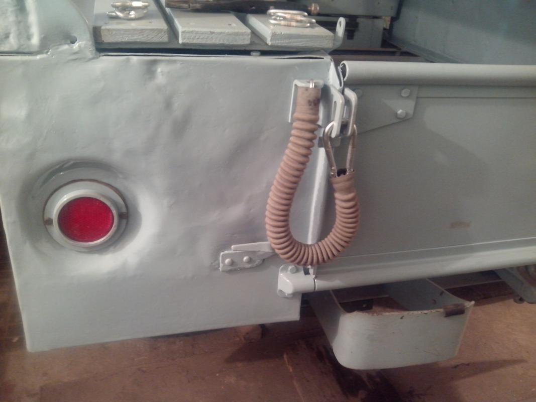

7 апреля. Готовлю кузов к покраске, и доделал заливную горловину. Стояла с г-51. Я подобрал с г-21. Она аккуратней и хорошо вписывается в кузов. Горловин было несколько видов.

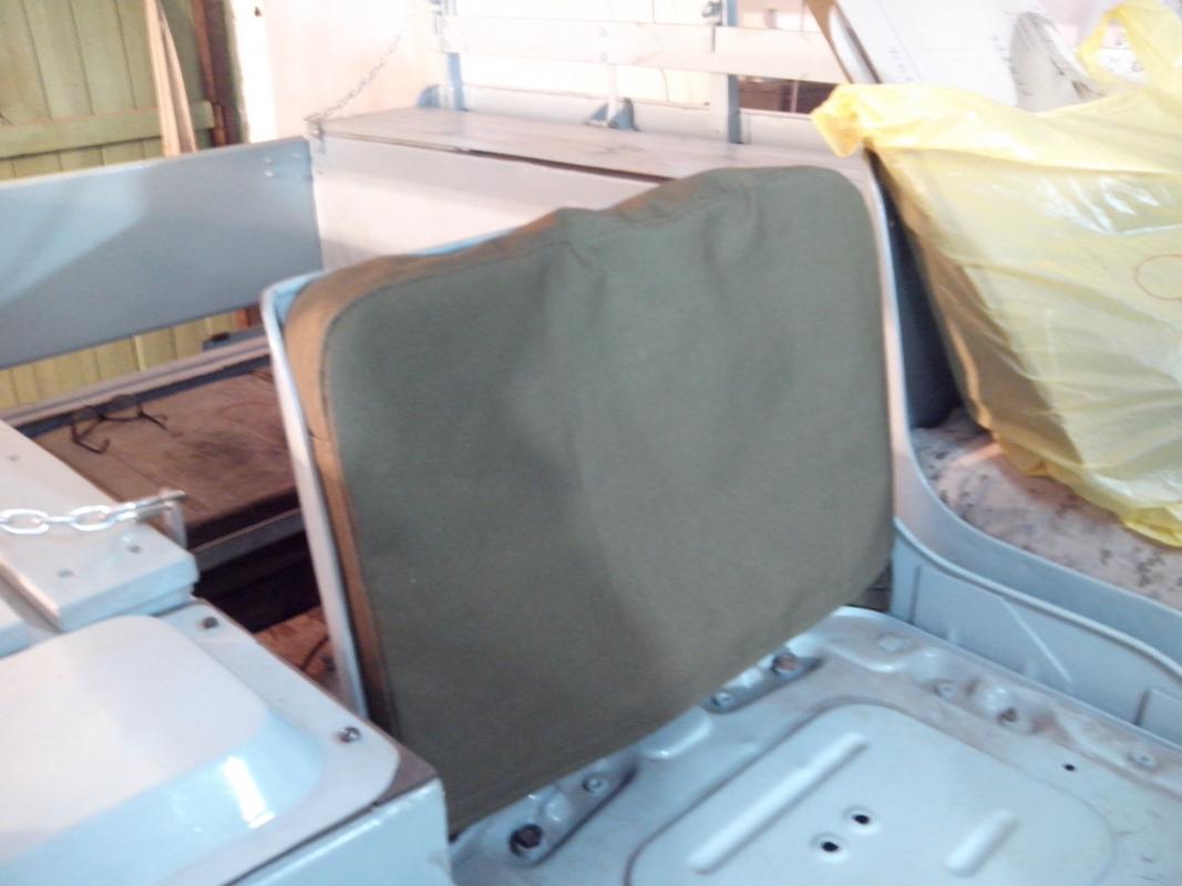

Продолжение за 22 апреля.Кузов тут же водрузили на раму. Передний борт поставится позже. Пока "сохла" краска (МЛ 1110+изур), сделал приспособу запирающую сиденья(покрашена зеленой краской). Можно было обойтись без нее, но мелочь, а знаешь, что есть, можно сиденья на замочек при необходимости закрыть. Кроме того, передний борт поставишь, туда уже будет не подлезть. Как она должна выглядеть, пришлось перелопатить массу фоток. За основу взял вот эти две.
