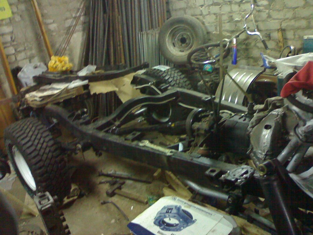

На этом все и закончилось, а планов было много и стеклопластиковая задняя часть и многое другое. Но силы, терпение и финансы покинули меня практически одновременно. И вот после перерыва приехал ко мне за 30тыр деревянных полуразобранный, пыльный газик. У прежнего хозяина руки до него так и не дошли.
И снова в бой.

Рама у него, на мой взгляд живая. Кузов похуже, но с него были взяты бочины. Может и можно было его восстановить, но какой русский ищет лёгкий путь. И вот (опять после перерыва длиною в год) продолжается постройка и решил поделится ходом постройки. Передняя часть лодки взята от "первого", а зад будет новый.

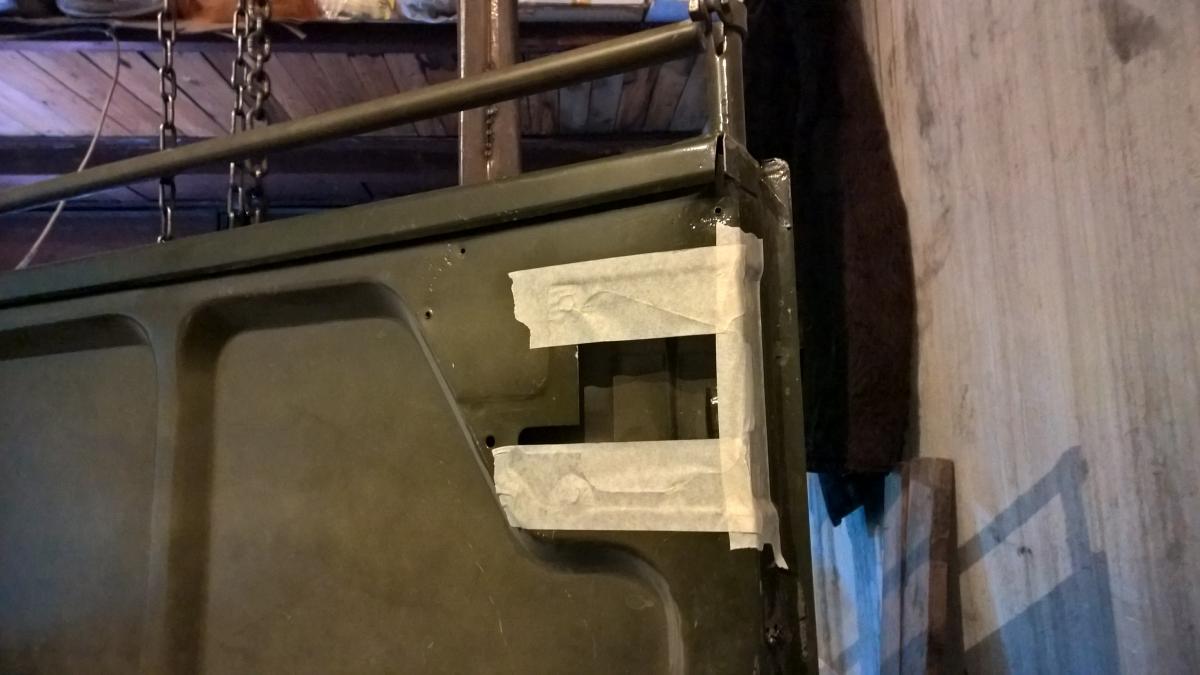

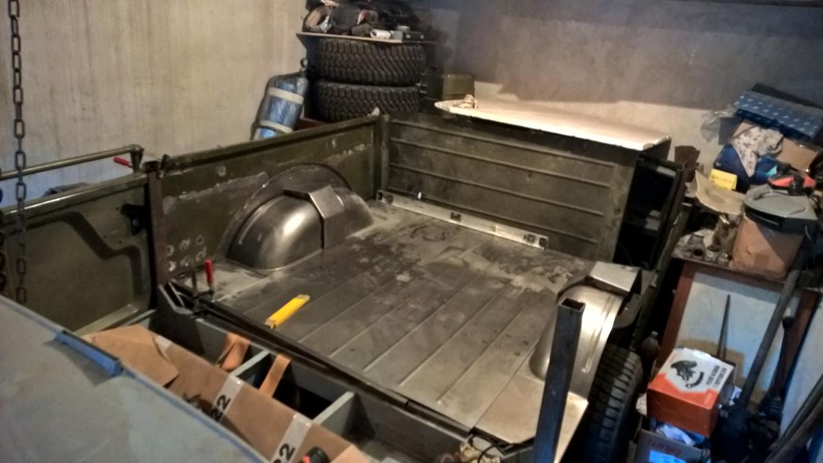

Заказал днище. Подкрылки были взяты от газели и удлинены. Углы приехали из Перми ( спасибо Виктору 59 ).

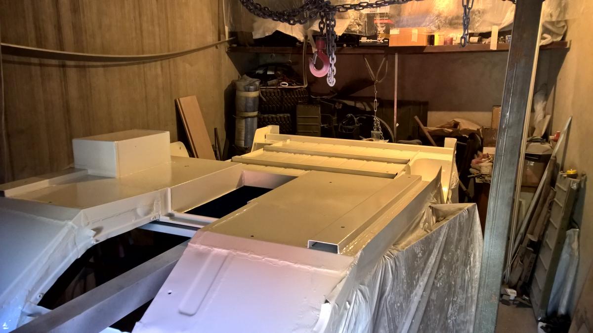

Примерил люксовый замок от уаза. Примерил электроусилитель руля ( зять из Владивостока привёз ). Приварил бочины, соединил зад и перед лодки.

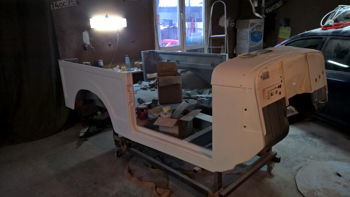

Это сделано на сегодняшний день.

А что с полом то ? Теперь ни места под акум ни под основной бензобак. Да и поперечины под сидухами не коробчатые.
Всё в порядке с полом. Дырку прямоугольную порежем, дождёмся железяку гнутую, с ваяем коробок и вставим. Бак Газелин в зад рамы вместо укосин. А вот с поперечинами коробчатыми не вышло у меня тогда, ну короче там поперечины не коробчатые,а как бы Г-образные.

Ну на счёт бака время подумать есть, его не завтра делать. Но вот газелькин то уже куплен. Тут другая засада. Рама. Рамы две, родная по состоянию на четвёрочку и уазовская 3151 по состоянию новая ( с новья пролежала в сарае с сеном, сеннике короче, потом была куплена мной) в полостях лонжеронов даже намёка на ржу нет. Так вот, трабл такой, уазовская новая плюс к ней куплены уже рессоры трёх листовые и всё сопутствующее для внедрения( зачем все и так понимают), но тогда получаем большой лифт, а колёса куплены 31"х 11.5", что не хорошо( на мой взгляд) с эстетической точки зрения. Если оставлять родную, а кузов приподнять на 35- 40 мм. должно выглядеть лучше, но рама не первой свежести и попадаем на покупку рессор и кронштейнов пер. амортиз. и  опор двигателя. Вот где голову сломал.
А может я не прав на счёт лифта? Может кто подскажет? Форум лопатил, кто говорит при УАЗкиной раме лифт 7 см., кто 5, кто 10 сзади, а спереди меньше. Саавсем меня, обалдуя запутали. По фото клубней тоже не особо понял, в основном у всех 33 резина или вообще 35- 37. Так, что вот на распутье я. :sorry:

Смотри, у меня уазорама стоит, лифт вышел 7 см, но это лишь из-за моноблока, если ты поставишь родную кпп, можно меньшего лифта добиться. Также и с моноблоком можно меньшего лифта добиться, сделав крепление оного как на Хантере, но совсем Лифта избежать не получиться

рама - хребет. ставь уазину - она прочней(с несрезанными укосинами)). а глядя стэтически...паламатая рама - ваще некрасиво ;) ты внедорожник строишь. тоже нашол..."распутье" пы.сы. сам вот родню раму доезжу и лежит уазина, совецкая(переднесерьговая). даж минуту думать не стану - потому прочность для жипа(в степях малопригодных для обитания))  1ое дело ;)
