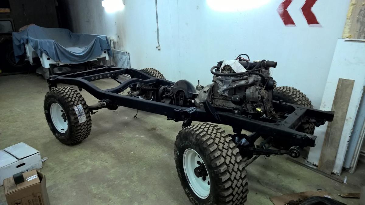

Давно ничего не писал. Продолжаю постройку, которая идёт очень медленно и со скрипом, но идёт. Как и у подовляющего большинства населения страны, нет денег и времени.
В сентябре перевернул лодку и покрасил днище, затем покрыл антикором ( с антикором фотку не нашёл ). В декабре сварил подставку и отправил кузов в покраску. На данный момент загрунтована лодка и примеряются двери и зад. борт. Через неделю-две обещают отдать лодку с дверьми и задним бортом.

Параллельно с этим подготовил двигатель, сделал контрольный запуск и теперь он ждёт торжественного поселения на раме.

Ну наконец-то, приехал. Потихоньку начинаем сборку.

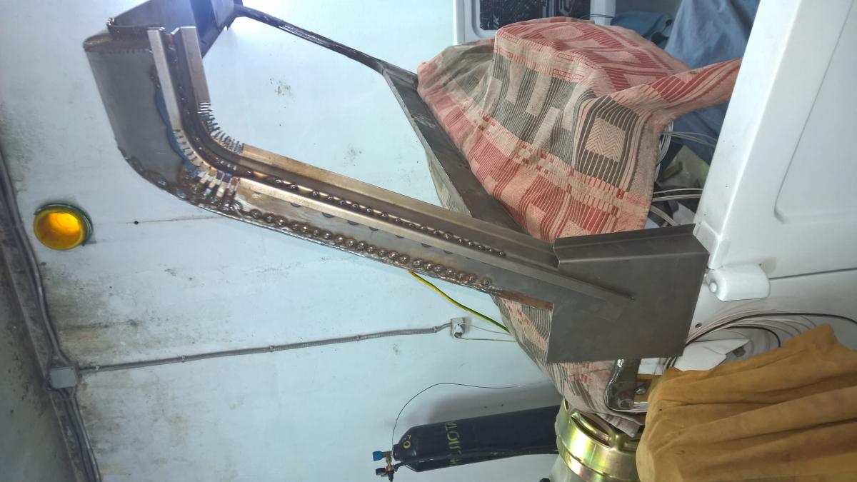

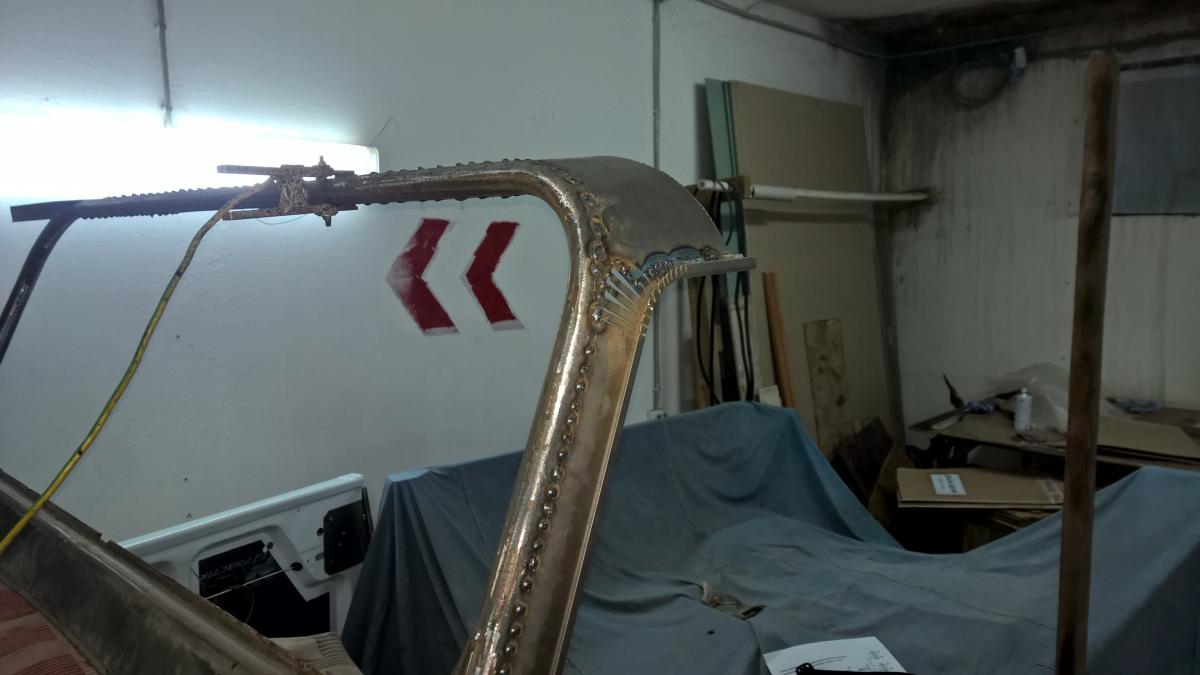

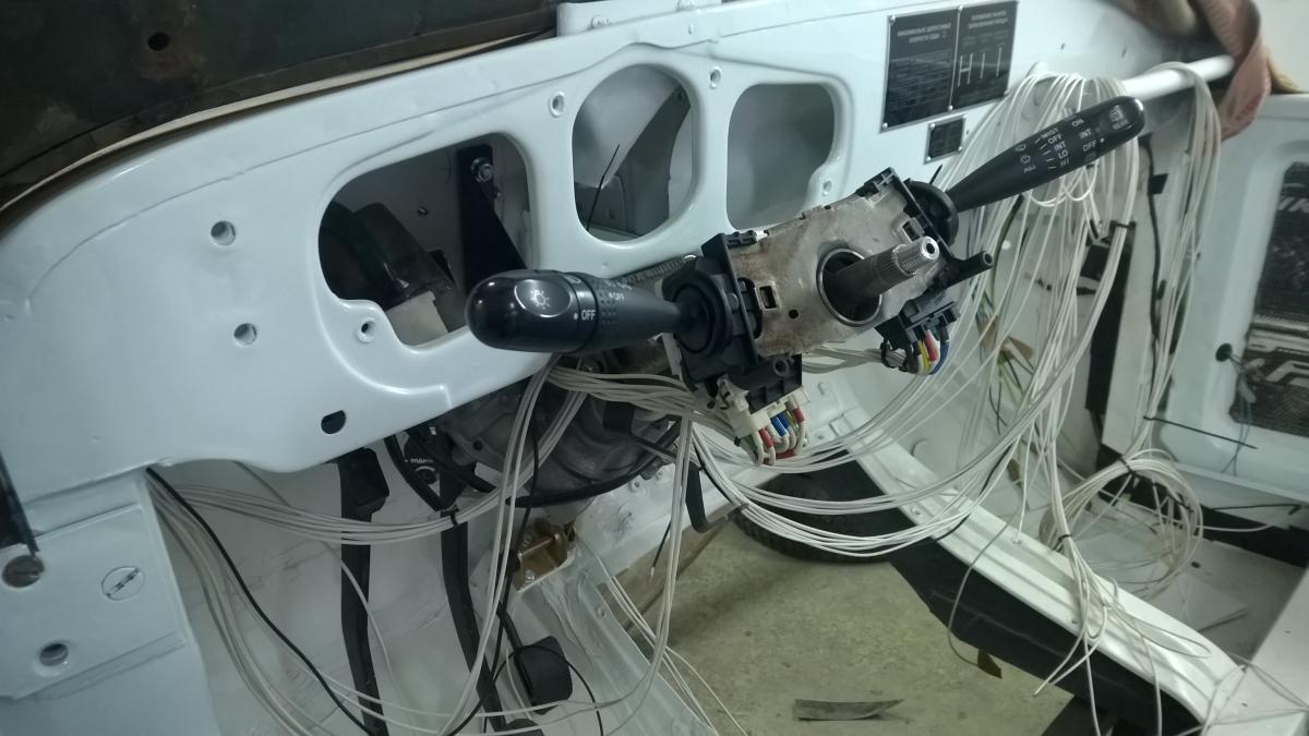

Наконец-то. После мото добрался до газона. Начал растягивать электрику и варить рамку

Для mstf. Передние стойки ещё никак не зделаны, всё будет позже.

Интересная рамка лобового стекла. Она с какими дверными надставками дружить будет?

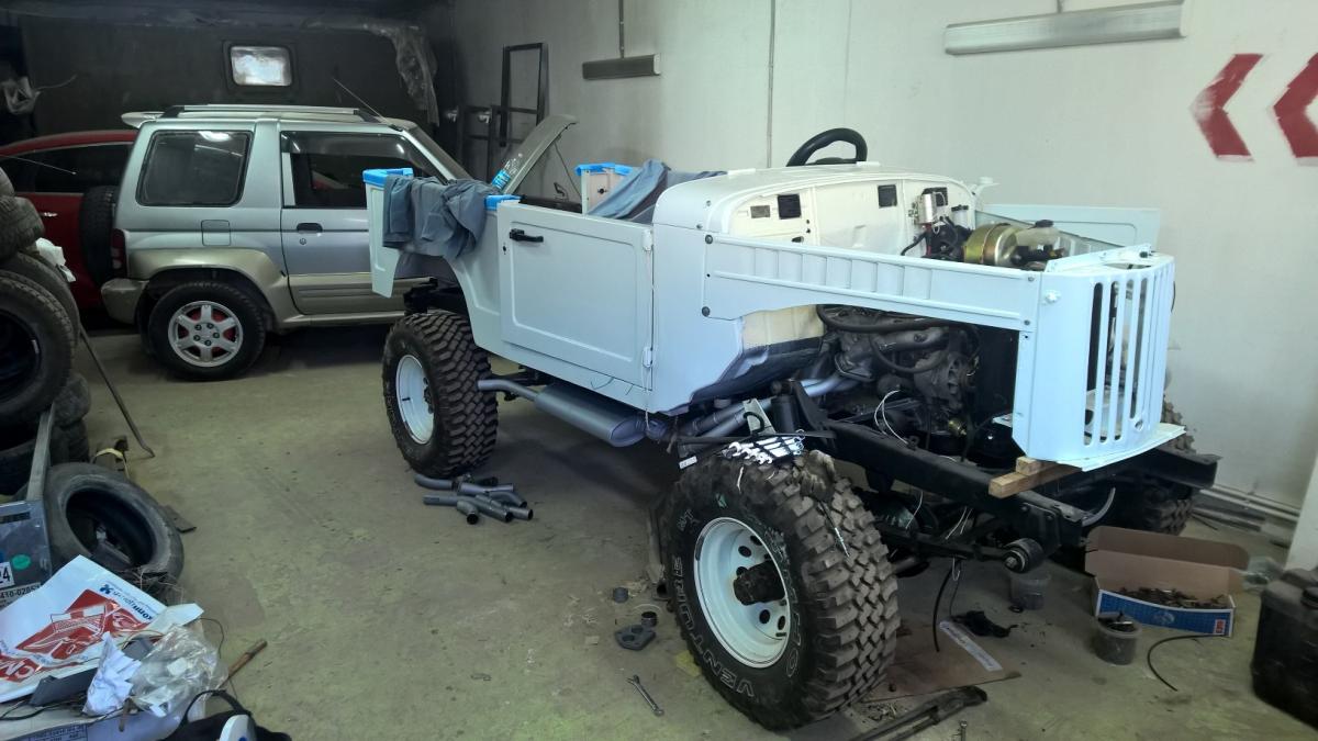

Отправлено 22 Март 2016 - 11:49
Надставки дверей будут самодельные из профиля или что нибудь нагнём из листового. Ещё пока не продумывал, как говорится, потом сюрприз будет.

значит беленький будет , красиво получается если не секрет сколько отдал за покраску ( интересуюсь по причине того что мне озвучили 80 когда интересовался поэтому решил красить раптором сам, может просто не хотели браться хотя чет мне обязан вот и думаю как теперь к нему относиться )
#40 bumerang11
bumerang11
    Любитель
  • Больше года в клубе
  • PipPipPip
  • 32 сообщений
  • Город:Волгоград
Отправлено 26 Март 2016 - 23:42
Ну, не знаю как там, по ценам у вас в Йошкар-оле. По покраске отдал: за работу 50 и материал (по чекам) 14. Для того, кто делал сюрпризов не было, он всё видел перед тем как соглашался на работу. По объёму: днище (снаружи) и моторную перегородку (снаружи) красил и покрывал антикором сам, остальное делал он: заделка всех стыков и швов герметиком, протравливание какой то хренью, шпаклёвка, грунтовка и покраска. При желании полировка- бонусом. Вот доделаю рамку стекла и повезу к нему, рамка в этой стоимости. По качеству: есть 3-4 косячка, шагрень в норме, толщина краски приличная такая- 4 слоя. Краска "квиклайн" или "куиклайн", кому как нравится так и говорит. Вроде как всё сказал.
