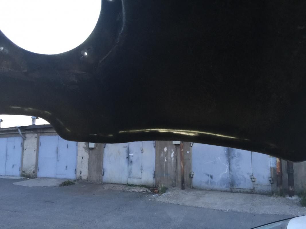

Всем привет!!!
Вчера наконец-то получил свои крылышки.
Приехали они ПЭКом в вот такой вот надежной упаковке.
Вот они сами, красавцы
Пока крутил их в руках да к ГАЗону приставлял, обратил внимание на просвечивание конструкции в местах сгиба или склейки (не знаю какая там технология) Вот например
Как думаете это нормально или технология нарушена?
Этот же вопрос к рамке горшка на правом крыле, в отличии от левого много неровностей.
это нормально, у меня 1 см толщина и просвечивается где плохо прокрашена
а неровности от качества изготовления матрицы (формы) зависят, пошкуришь, пошпаклюешь и будет все ровненько
