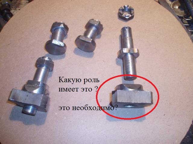

Кто-нибудь есть чертежи для этих частей?

 Это моё художество. делал методом "научного тыка". Исходил от размеров болта. Если надо, сниму  размеры, хотя это ничего не даст.

Предназначение этих ,,кулачков,,- удерживание заднего моста от проворачивания в обоймах рессор .  Заводская доработка.До модернизации  полуторки  правда обходились и без этих ,,кулачков,,.
