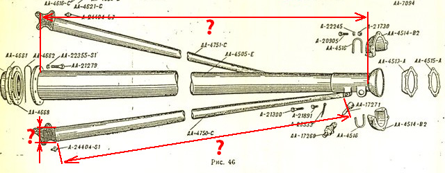

вопрос: Какой размер винтa и резьбa?

  • 495 сообщений

Какова длина карданного вала ?
Длину не подскажите вала, если есть чертежик дайте пожалуйста

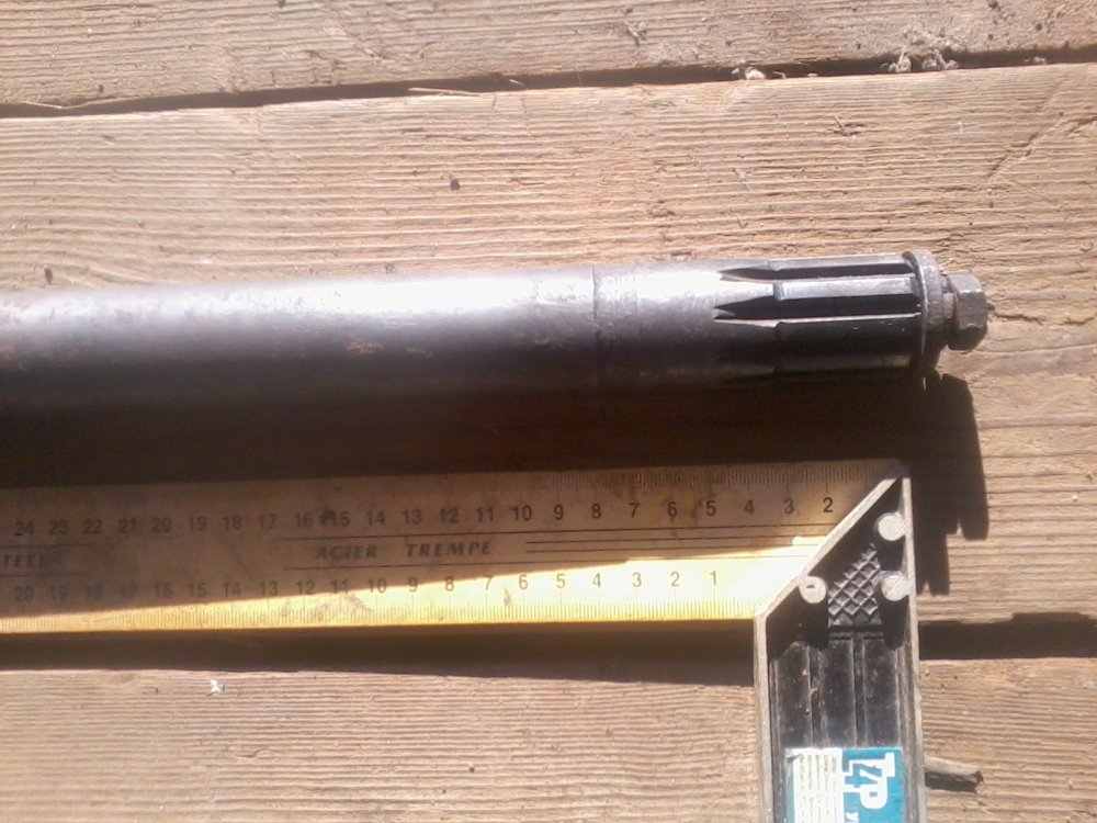

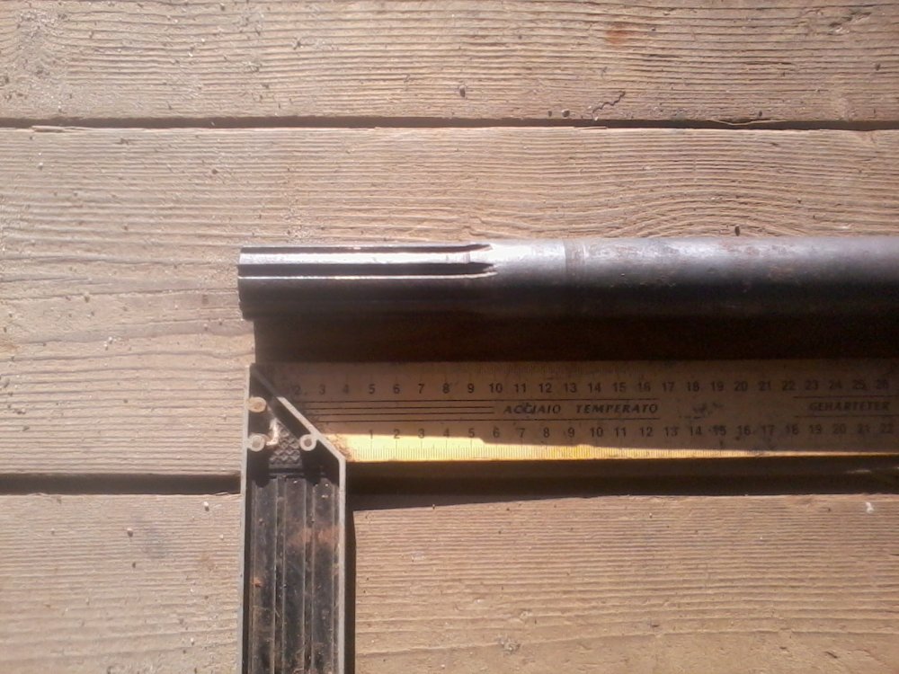

Кардан маленький ГАЗ ММ .... длина ?

43,77см. На 55 странице каталога чертежей, который я высылал. 17,233- это дюймы.

А шлицы одинаковые с обеих сторон?
