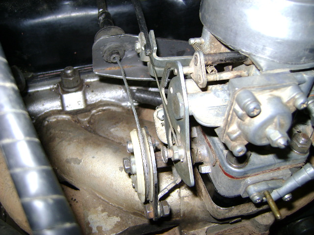

Вопрос.На картинке ВУТ в машине Протектора.На второй и третьей фотке ВУТ,такой же точно,как я купил. Такой ли ВУТ у Юры? Правильно ли я понимаю,что он становится на обычный волговский кронштейн без всяких переделок?Или на фотке кронштейн не от волги?
