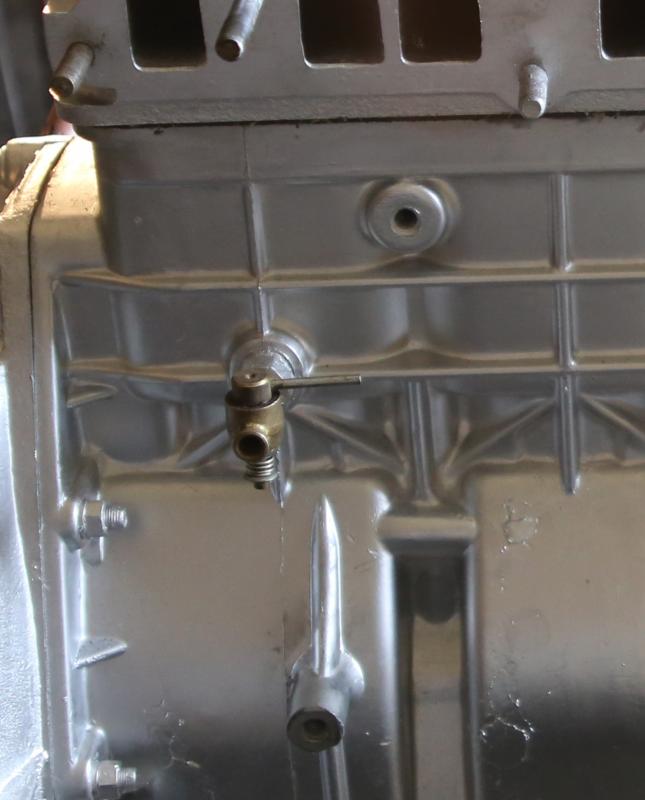

Двигатель ЗМЗ-320 01,24 блок,21 голова.Помпа на голове,масляный фильтр жигулёвский на переходнике.
Вопрос,где должен стоять датчик температуры ОЖ на двигателе?Можно ли поставить его в патрубок возле помпы и,если да,то какой лучше.
Что делать вот с этим выходом,просто заглушить или там должно что-то стоять?
Вот здесь стоит датчик,но у меня он на переходнике масляного фильтра.
Вот это не то,что я ищу?

температурный датчик лучше всего в голову внедрять или в помпу, я помнится даже резьбу резал в помпе г24. сейчас помпа уазкина - там есть место под датчик. тот что на фото, справа на блоке (по ходу машины)  - это датчик указателя давления масла-самое для него место -измеряет давление непосредственно в маслоканале после фильтра, а не до, если ставить на корпусе переходника под жигофильтр - тут нужно разместить датчик контрольной лампы давления масла.
а вот на помпе какая-то заглушка,не она?

она!

По первому фото,слив масла в картер с масл.радиатора ,просто заглушить.
При установке помпы уаз датчик температуры расположен с левой стороны,на фото помпы вместо заглушки с правой стороны помпы вворачивается штуцер под шланг печки.
