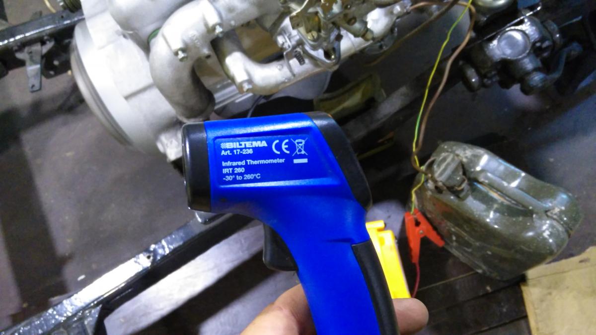

Уже год пользуюсь вот такой штукой ... дистанционный термометр ... куда лазерный прицел навёл - того места температуру и показывает ... хоть с 10 метров.
Это как тепловизор - только на экране не сами объекты в разных цветах, а цифры температуры.
Мне сын из Китая привёз.
Очень удобная штука ... нажимаешь на курок ... проводишь по узлам автомобиля и всё видишь ... температуру ступиц, барабанов, мостов и коробок,выхлопной трубы ... мотора в разных местах, амперметра и прочего всего.
    Сравнивал его показания со стеклянным поверенным термометром ... интересно получается ... при положительных температурах воздуха (от +10 и выше) ... температуру прибор показывает точно ... но только плюсовую ... зато вплоть до 380 градусов.
Если на улице прохладней +10 ... прибор показания очень занижает (на смесь воды со льдом может и -5 сказать). Видимо опорная температура в нем самом.
Самый прикол ... на 1.6 D с его помощью я легко определил нерабочие свечи накала прямо на двигателе.
Сразу скажу ... марка на нём не написана ... и как называется правильно не знаю.
Но ... всем советую попробовать ... стоит меньше десяти долларов.

Пятый пост!
Удивительно ... фото я крепил ... а вместо этого пост сдвоился просто.
У Али на экспрессе есть и похож на мой и много похожих (37 видов).

чет температуру тела немного занижает... а так пользуем такой для контроля температуры на выходах трансов и в шинных сборках
Так и правильно ... тела и занизит ... обдуваемость ... неприкрытая поверхность холоднее чем тело.
В рот вставь и нажми курок :P
Для проверки состояния машины ... скажи ... вещь точно удобная. Всё знаешь и руки чистые.
А для энергетика ... вообще как волшебство!!! Нагрузка на кабели и шины ... утечки в соединениях, температура моторов ... места утечек тепла, загрязнённость теплообменников ... да и ... бесконечны примеры!
