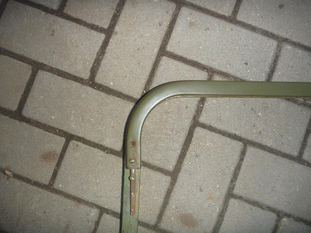

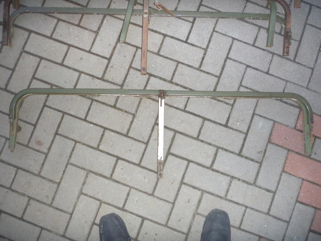

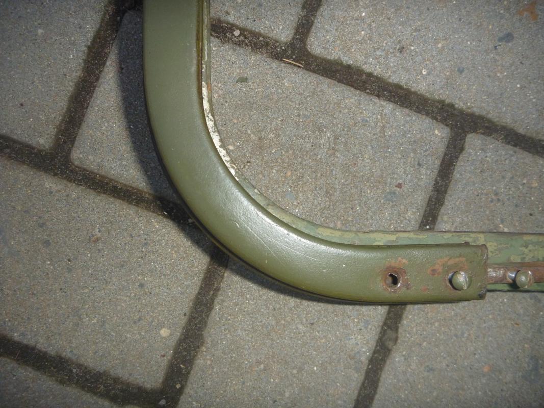

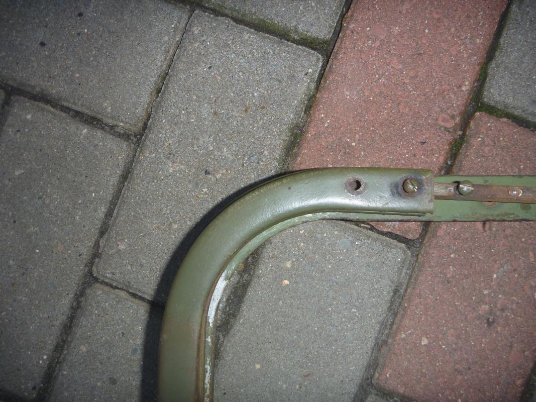

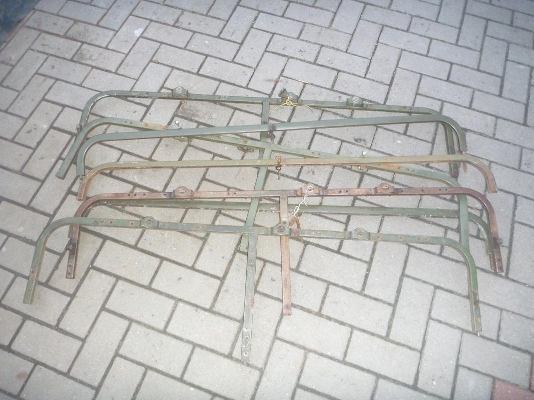

Как делал я. После долгих поисков , понял ,что найти новую рамку нереально, решил сделать из двух верхние половинок. Надрезал, вставил вкладыши ( продаются т- обр. и боковые, можно сделать из кв. профиля),приварил, заварил лишние дырки, собрал, померил,пескоструй, покраска. Угол оставляем тот же, резинку для стекол взял от шкаф-купе 4( стоит копейки), все хорошо собралось в единое изделие ( используйте мыльный раствор при сборке,очень помогает).

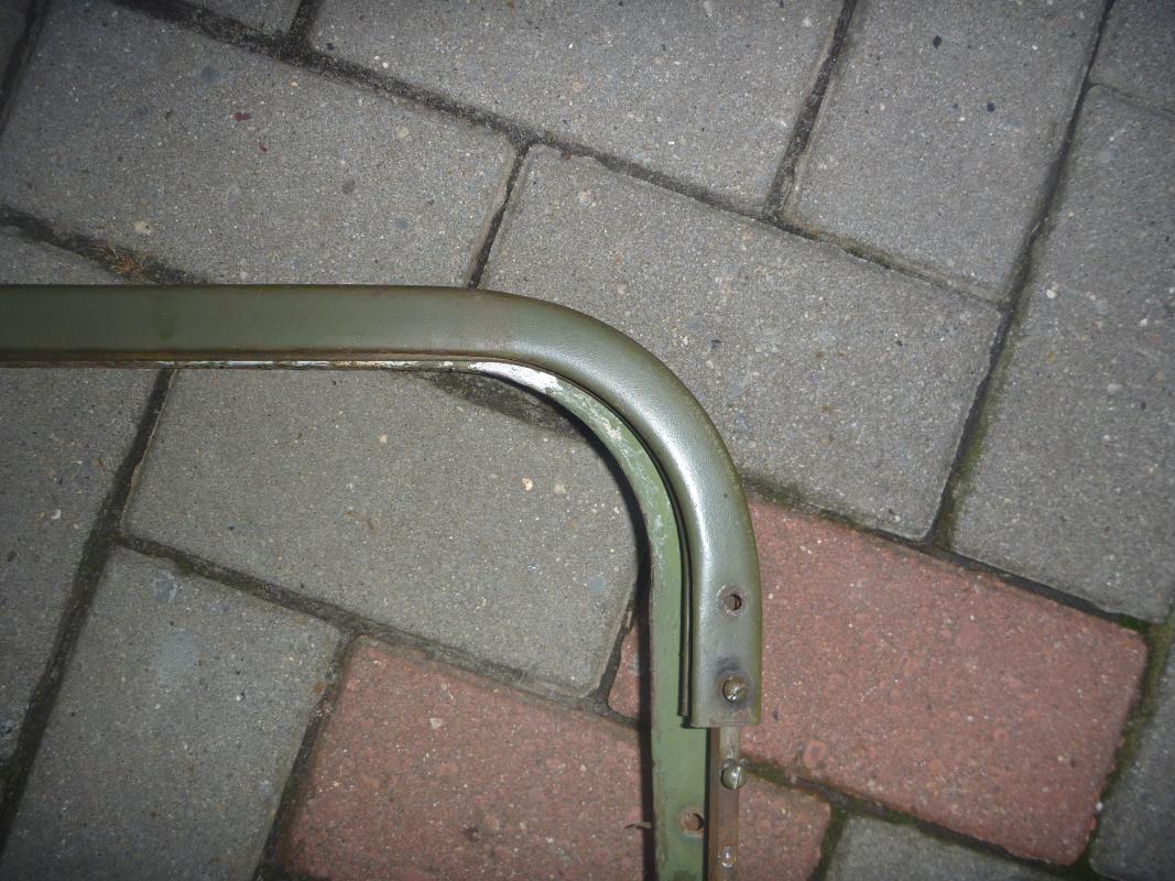

Я пошёл другим путем.......Думаю пару штук соберу.
