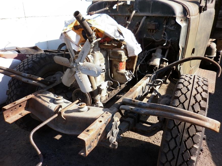

Пару недель назад купил,а сегодня перевёз к себе.

Поздравляю! На вид бодренький, походу кто-та раздербанил его пока стоял.

Вечер всем добрый! Согласен,будем стараться скомплектовать быстрее,чем Грузовичок. Я уже его называю "Захарием".
КПП уже лежит новая пару лет,121-я,производства Кутаиси.Вал карданный,задний,муфту выжимного с подшипником б/у
мне  подогнал Александр Мишаткин со станицы Кумылженской. Каталоги 150-го и ЗИС-5 завтра должны выслать с Москвы,ищу каталог 164-го,164А есть.Из крупного нужен ручник в сборе и малый кардан. mehanizmy-upravlenija-peredvizhenie_6.gi
Жаль,конечно,что кто-то когда-то выкрутил свечи с двигателя,сегодня залили цилиндры керосином,завтра будем стараться прокрутить.

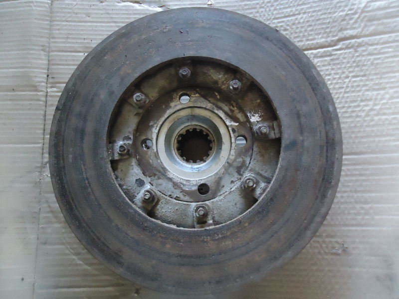

Сколько работаю с железками,сам увидел впервые в Кумылге. Дали сфотографировать.

За маховик двигатель с трудом,но провернули,окончательный результат по состоянию будет ясен после снятия головки и поддона.
Интересный механизм, а куды подевался сам торомзной диск, или его там не было?
Диск на вторичном валу коробки,коробка на машине,под машину не полез фотографировать.
Вэдэшки еще влей, можно со снятым поддоном, посмотреть что стекает.

Спасибо за подсказки и предложения! Разбирать буду однозначно,надо увидеть,что там внутри.На головке были целые гнёзда мышек и мелких птичек.При необходимости расточим блок,ремонтные поршни и кольца есть. По маховику видно,что двигатель практически не работал.Думаю,что с коленвалом всё в порядке.

Вот фото диска ручника:
