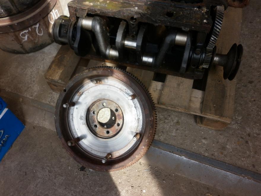

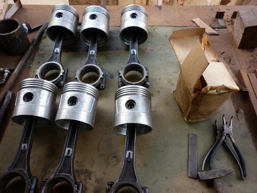

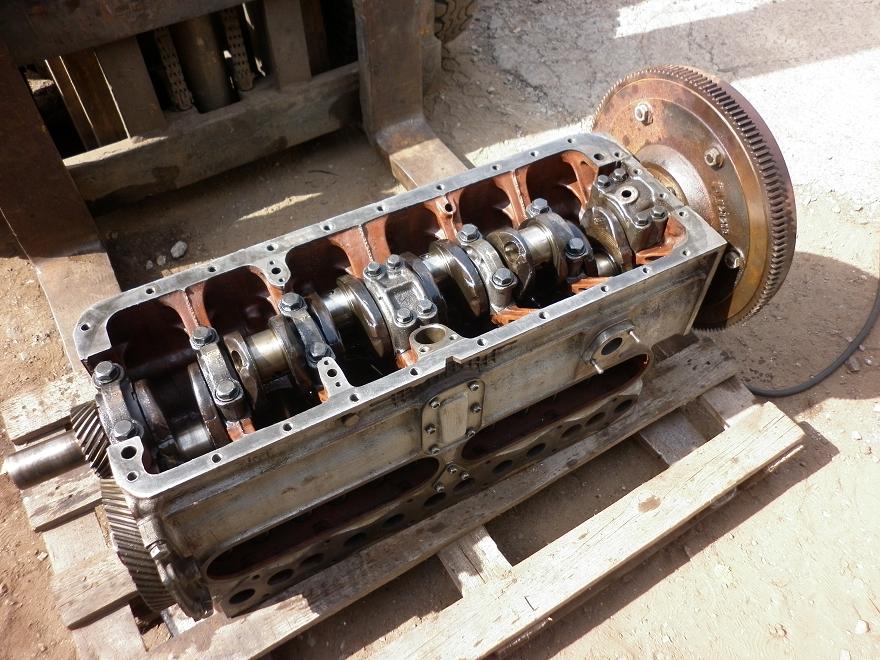

Отправлено 17 Август 2015 - 17:57

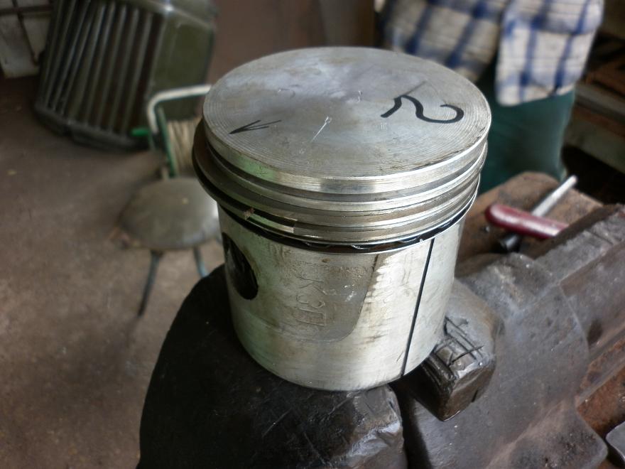

Предварительно договорился о расточке блока.
Двигатель практически не работал,вал,вкладыши в отличном состоянии.
Часть клапанов на выброс,направляющие  отличные,завтра точно определимся что делать с гнёздами клапанов.
Маховик со сцеплением даже не притёрлись,ещё на диске виден штамп  ОТК.

Отправлено 17 Август 2015 - 18:37
Завтра не стали дожидаться,рассухарили клапана,гнёзда в очень приличном состоянии,менять клапана,притирать и собирать.....После расточки блока.

Отправлено 17 Август 2015 - 22:23
Глебыч, смотрю движек весьма живой, учитывая, от факт что ты сказал об обнаружении воды в поддоне, и поршневая отличная. Заметли что оперение тож в отличном состояния для своих лет :) .
#46 Глебыч
Глебыч
  • 858 сообщений
  • Город:Ростов-на-Дону
  • Интересы:ГАЗ и ЗИС. Тел: 8-928-229-30-21
    zis56@yandex.ru
Отправлено 18 Август 2015 - 00:15
Ведро воды с поддона слили,до шеек не доставала.
Кольца залегли почти на  всех поршнях,в трёх цилиндрах раковины довольно большие,хорошо,если под 0,5 выйдет расточка блока.

Отправлено 19 Август 2015 - 11:26

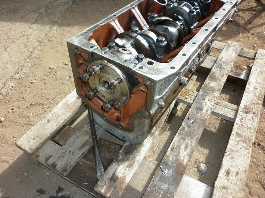

Вчера вычистили блок,отвёз на расточку. Из-за мудака,который выкрутил когда-то свечи,придётся делать через размер.

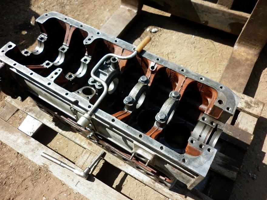

С уважением, Борис.
#49 Глебыч
Глебыч
  • 858 сообщений
    zis56@yandex.ru
Отправлено 20 Август 2015 - 18:11

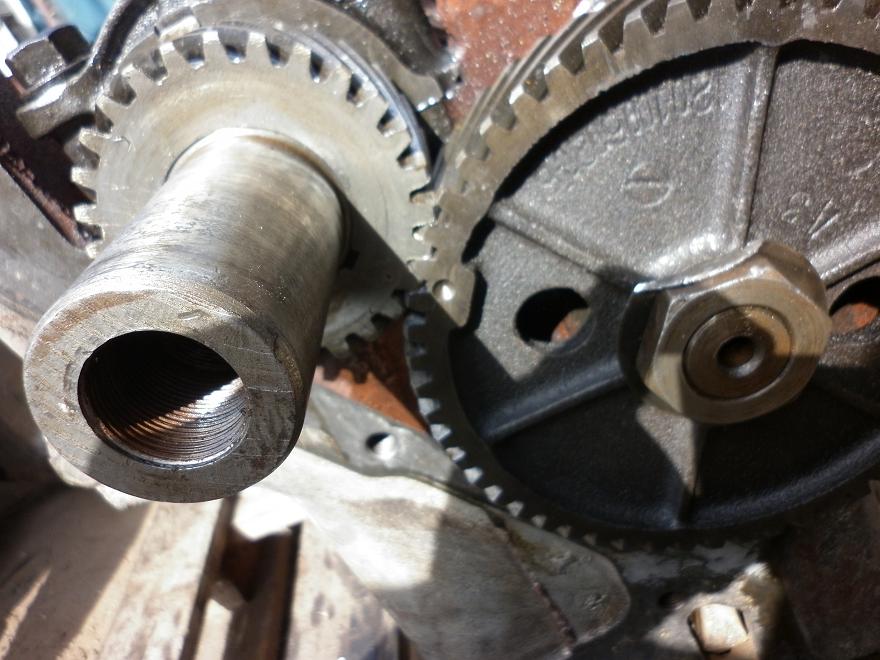

Забрал блок с расточки. На следующей неделе постараемся начать сборку двигателя.

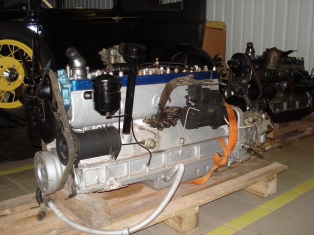

С уважением, Борис.
#58 Механник
Механник
  • 1 067 сообщений
  • Город:Саратов
  • Интересы:Автомобил, охота
Отправлено 20 Август 2015 - 23:47
Только на ЗИС-110.
Что от ЗиСа знаю. Знаю про гидрокомпенсаторы, про волщебную работу. Не видел ниразу.
