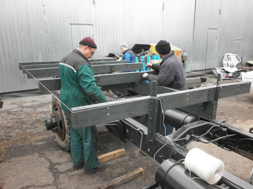

Почистили,помыли двигатель,готовим к покраске.Кузов полностью разобрали,что целое,оставили,почистили,покрасили.Ждём доску и брус.

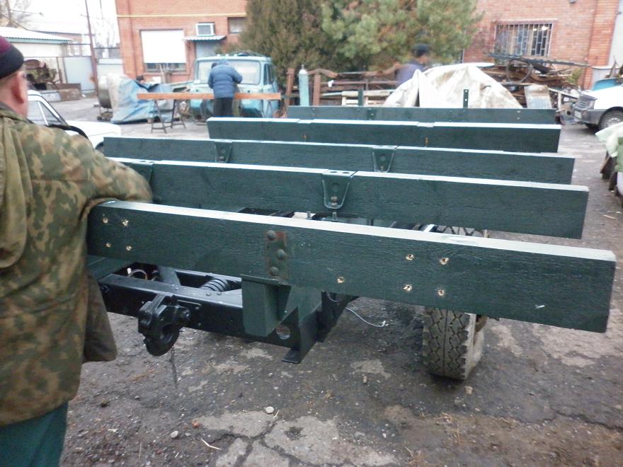

Из дерева новодел пола будет? Как сушить древесину будете?

Доску сухую беру,через товарища.

Это правильно... Думаю, там свои секреты ест, по сушке, чтобы потом не было "сюрпризов"...

На улице +12,пусть досыхает на раме.
