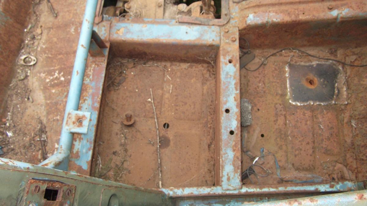

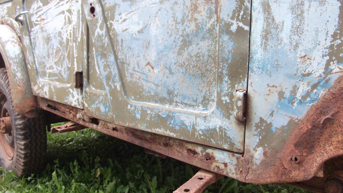

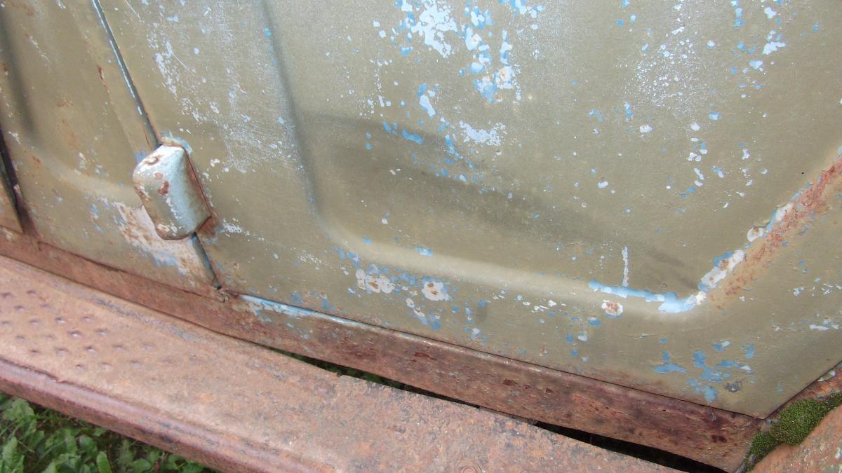

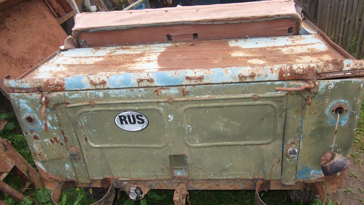

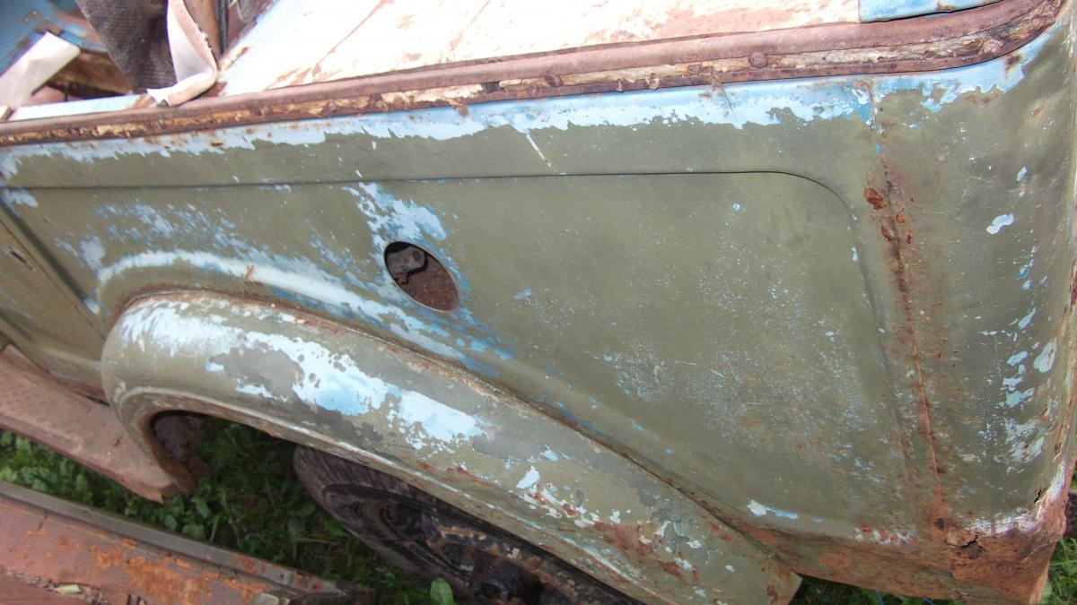

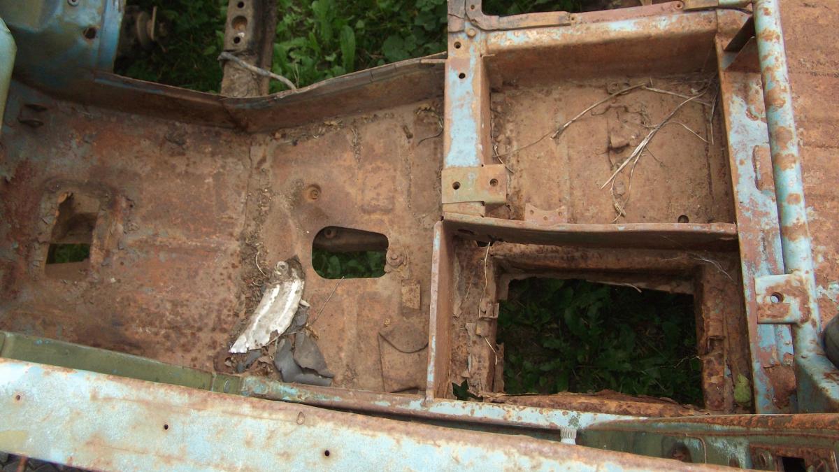

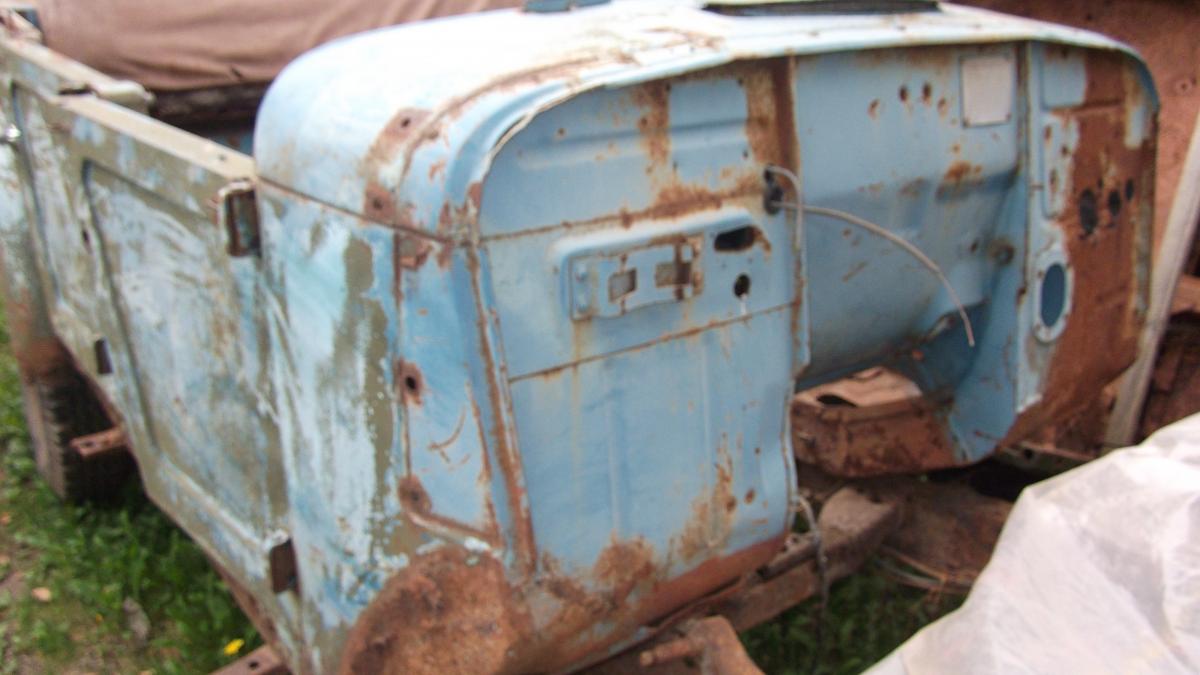

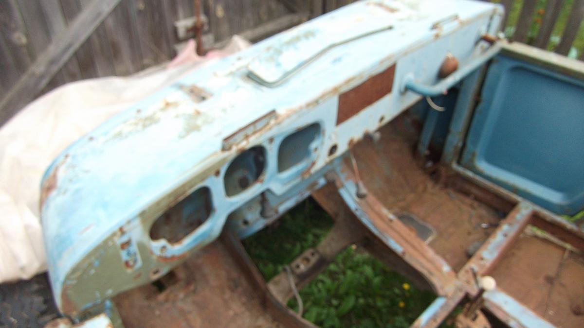

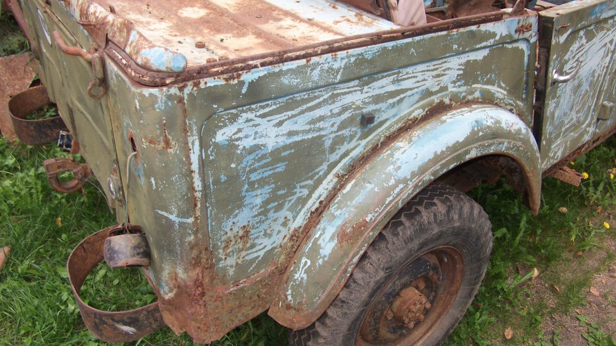

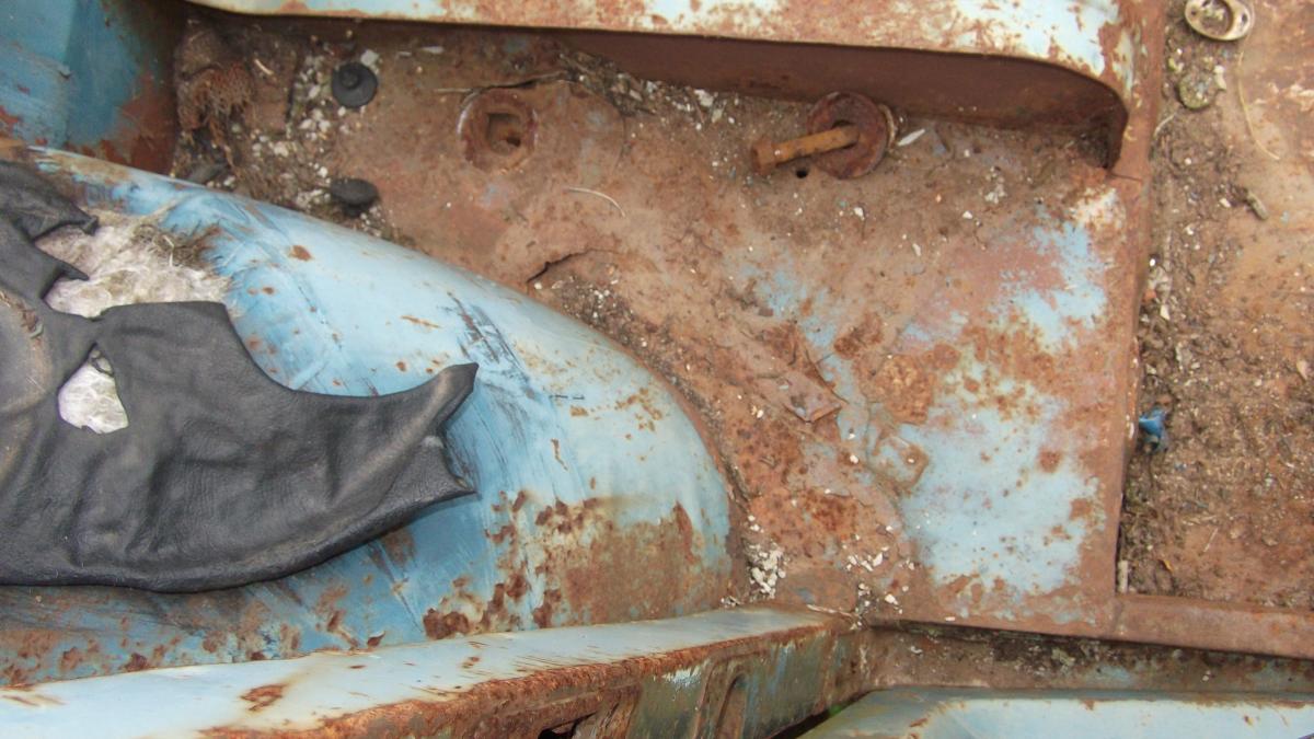

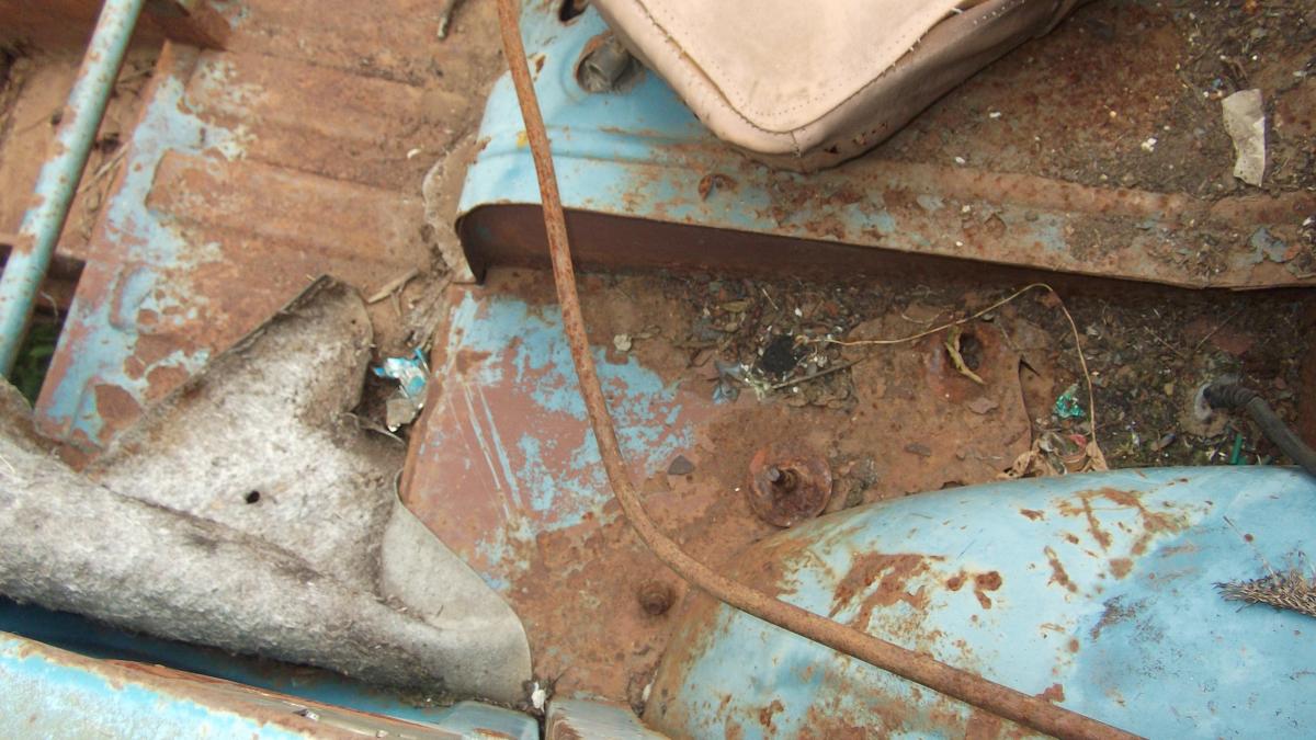

Помогите оценить стоимость кузова, и стоит ли связываться с этим кузовом?

Труха на трухе, перед традиционно относительно цел. На кузовщину ещё полтос уйдёт как минимум. Снизу наверняка все лонжероны и усилители с поликами сгнили, по порогам видно. Причём пол латаный. Лучше в лом, а за чуть большие деньги можно найти гораздо лучшую основу под восстановление

кстати снизу довольно прилично.

не не не..ни в коем разе! я такой уже один видел, тоже весь приличный был, в итоге в чермет отправил весь, кроме моторного щита и полки... ищи,  обязательно найдешь хороший! Тем паче в Нижнем

Не стоит связываться даже даром.

Продавцов - зачот! Так присесть на ухо...:) железяку черметочную за семь штук...
Железо, Камрад, есть... Пороги, лонжероны, усилители, полики, задние полупопия.... Это все стоит денег... Рублей на 30-35 набежит. Я понял - работаешь сам? Но всё равно - расходники, круги отрезные, шлифовальные, проволка, шкурка, шпаклевка.... Денег стоит? Несомненно.. Грунтовка, окраска... Прально сказали - полтин минимум... Думай сам, согласен с Камрадами - поищи другой кузов..

Согласен с МММ , продаван должен вам доплатить ,за то ,что вы его заберете. У меня почти такой же кузов был , это адский ад , одних кругов на 5 рублей сточил . Думайте крепко.

окромя последн. фото - пух

железо еле на 3 тянет..... а представьте,тот момент,когда Вы его варить будете-расползется,как фольга....
Ну и Марат выше уже вам все перечислил...

Мои 5 копеек-двери-лечатся ,задний борт-руки приложить ,моторный щит -живой ,больше там ничего нет ,металлом...
