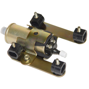

Необязательно ставить насос в бак, можно внешний замутить, вот типа такого -
Наши (совковые) насосы лучше не использовать, стоят недорого, работают недолго...

От "мерина стодвадцатьтретьего", там тож выносной стоит, под баком.
Я просто для примера показал такой.
Лучше купить китайский , тот-же АТС например, не хуже наших(а то и лучше), но стоит в два раза дешевле. (ИМХО)
на бочке Ауди тоже подвесной был, на 80-ке

На всех старых немцах подвесной насос стоит

А погружной все равно лучше всех этих выносных насосов! :)

Отправлено 02 Сентябрь 2015 - 06:04
Проще бак неродной, скажем от шнивы, имплантировать чтоб штатный не кромсать. У меня выносной стоит на раме, от газели. Вроде "утес"называется.Второй ездит, первый ржавчины с бака наелся :-\.Забор идет со штатного отстойника, а обратка отдельной трубкой сделана, в бак.
