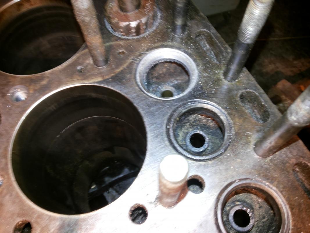

Разобрал четыре мотора М-20
Во всех, кроме одного, естественный износ. Только он очень уж скорый, как вредительство какое, в каждом вкладыше назапрессовано по полкило грязи и стружки. Разборка ФГО показала их полную неработоспособность и несовременность. С детства помню ... несколько дней не провернёшь ... всё! - разборка с мойкой.
В одном моторе сломалась тяжёлая кривая железяка ... см. фото
Но я не про это.

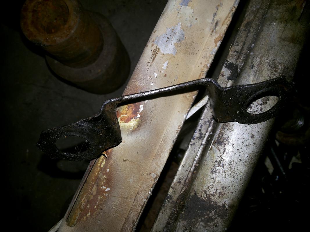

Канал видел,а вот экран ниразу,выложил фото ,если есть.

Отправлено 15 Сентябрь 2015 - 01:02
Ставится экран под бугельные болты. Имеет усики для стопорения этих ботов. После второй-третьей разборки мотора усики отламываются ... его "за ненадобностью" выбрасывают, а болты проволокой как и остальные три.
