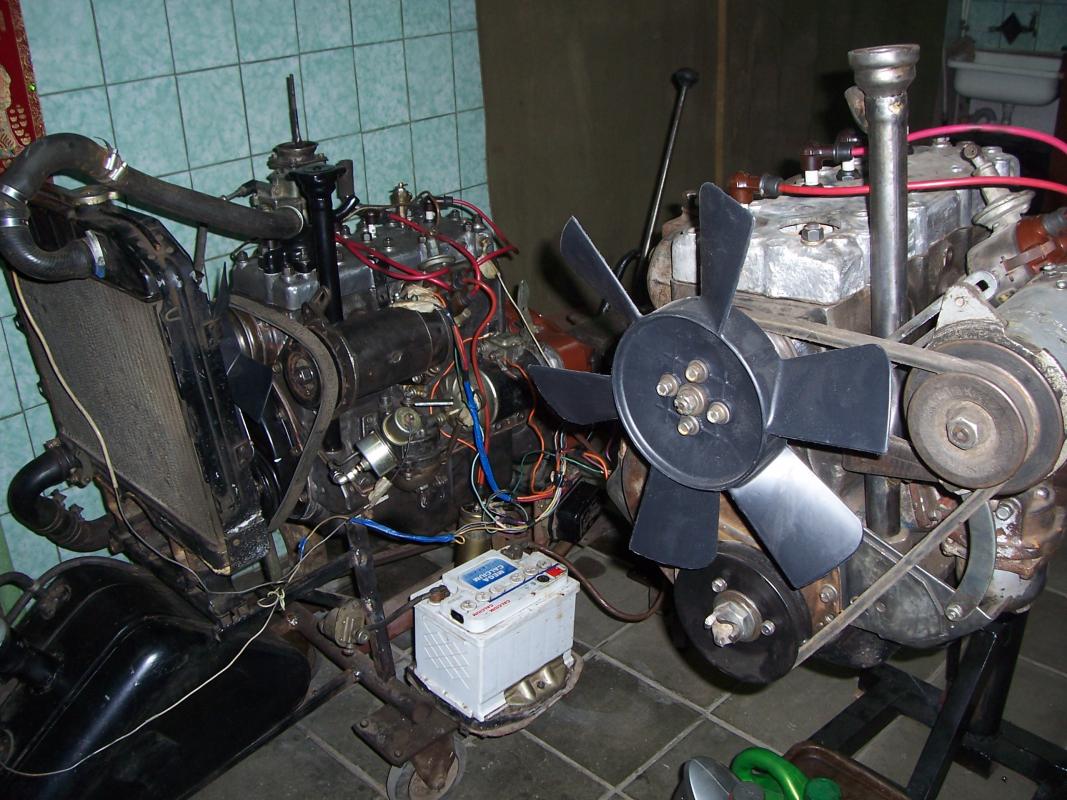

Прошу совета!!!
Я всегда для притирки клапанов фрезеровал шлиц, как отец делал. И коловоротом с большой отвёрткой притирал. Фото могу, если кому интересно. А вот натриевые что то боязно фрезеровать ... кто их знает, ещё насквозь прорежу.
Подсоветуйте реальный и удобный способ присосать коловорот к тарелке.
И ещё: В блоке заметна граница ниризистовой 50 мм вставки. Щуп 0,05 влазит. Это очень плохо? Раньше на других блоках такого не замечал.
Что то мне не везёт ... уже второй блок возможно под выброс.
