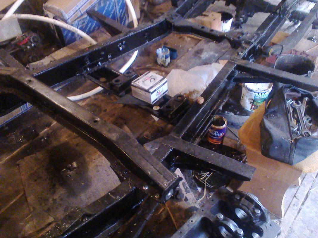

Собрался красить раму, ума маленько хватило примерить силовой бампер Уаз 469, оказалось: не хватает 10 см длины стандартной рамы 69. Наварил три пластины, чтоб получился П-образный профиль, положенный на бок. Разметил, просверлил отверстия, сейчас ввариваю распорные втулки под болты крепления.

Да собственно, все проблемные части рамы, часть есть на фото выше...Но у меня рама была сделана из 69-й 450. Возвращаю в исходное состоЯние. Сейчас заморочился: в передней части рамы, там, где снизу приклепаны усилители, у меня вырезаны П-образные кусочки 2х4см.Хочу их туда вварить и усилить накладкой. А может и не надо?

Рама снаружи обработана, загрунтована, окрашена, замастичена. Начал заливать внутренние полости мовилем, сегодня залил поперечную, вечносгнивающую на концах, балку. Ушло на нее 5 литров. По уму, сначала бы налить внутрь рамы преобразователь ржавчины для систем отопления, месяц подержать, затем слить, и уж потом мовиль. Но долго и лень. Заполню, скажу реальный объем.
