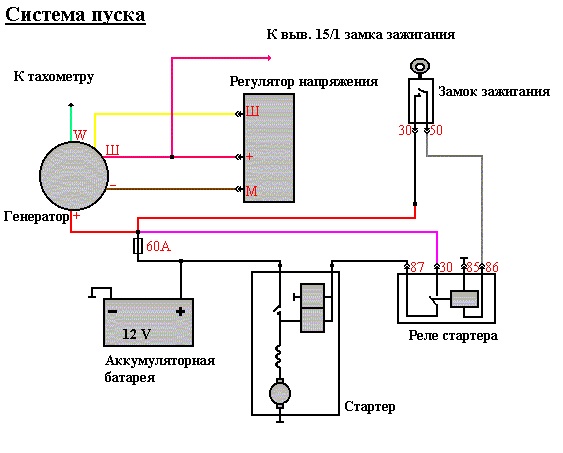

Прошу подсказать по подключению генератора на 402 дв. Когда ставил движок то воткнул генератор со встоенным рр и одним ручьем, пришло время поставить родной. Вроде, по схеме все просто а неработает. Говорят лампочку первичного возбуждения надо, куда? Что не так? Имеем генератор 192.3771 (рабочий), рр 22.3702, схема.

на двойную фишку в гене приходит плюс с замка и вывод с Ш" РР. с одинарной фишки уходит на контр. лампу заряда. с болта гены плюс на АКБ.
не забудь, РР должен быть заземлен, как и гена. их вообще лучше связать одним минусовым проводом. на РР приходит плюс с замка зажигания и он же, шлейфом, на двойную фишку гены. вывод ш" на вторую клемму двойной фишки гены.
т.е. обмотка возбуждения гены питается постоянным плюсом от З.З. а минусом управляет РР.
если нет нужды, К.Л. можно не подключать.

Так по схеме и подключил, не работает. Проверил напряжение на клеммах РР. На ВЗ (приходит + и уходит на щетку) 12.5 , на Ш 11.8в. По идее на Ш должен быть ,-' для возбуждения а при достижении в сети 14.5в +? Может, РР нерабочий? А лампочка заряда обязательна?

Читай внимательно! лампочка с обмоткой возбуждения никак не связана. померять напряжение на РР (+:Ш) можно только в режиме зажигание включено - двигатель не работает. и тогда должно получиться 12 вольт ( сколько у АКБ).
Потом РР работает в импульсном режиме и замерить на его выводах напряжение не получится (без осцилографа).
Вот еще что - РР может быть обратной полярности (раньше такие делали), т.е. Ш управляет плюсом и тогда надо одну щетку (вывод с двойной фишки гены) посадить на корпус, а второй соединить с Ш. попробуй может так ? хотя можно посмотреть по каталожному номеру. кидай гляну.

Этот РР не подходит под приведенную схему подключения, сделай так как говорит большой.

Простая схемка проверки РР
А вообще, как мне кажется, замкни кратковременно Ш на массу и, если гена возбудится, то меняй РР...
