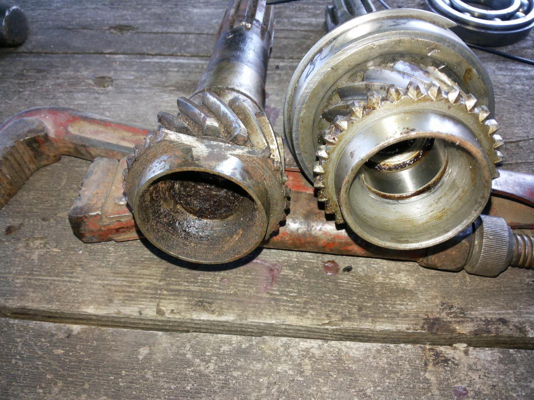

 Крышек (кулис) существуют три основных варианта - С прямым рычагом, дистанционным рычагом (в основном из аллюминиевого сплава) и "на две тяги".
Все крышки подходят ко всем корпусам. Резьба под ручник - мелочи.
    Вариантов исполнения подшипника первичный/вторичный вал существует два - с насыпными роликами и стопорным кольцом ... и с игольчатым подшипником (диаметры беговых дорожек не взаимозаменяемые).
    Вариантов исполнения венца синхронизатора первичного вала два. Который слева на картинке ... это не поломка ... вал новый ... только его можно собрать на коробку с уже предварительно собранным промежуточным валом (блоком шестерён). С тем который справа собирать интереснее.
 Недавно перетряхивал коробку ... потому и знаю ...  Но ... знать всего невозможно ... надеюсь меня дополнят и подправят.

Здравствуйте, муж Долговой.
На Вашей фотографии два первичных вала.
один из них с лева , вал новый ... только его можно собрать на коробку с уже предварительно собранным промежуточным валом (блоком шестерён).
Я нашёл почти такой же новый но расстояние указанное на фото (прилагается) 200мм.
У меня есть 2 старых первичных вала у них это расстояние 195мм.
Могли бы Вы замерить это расстояние на Вашем валу и сообщить мне.
С уважением Сергей.
