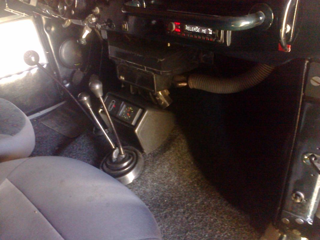

После покатушек моей жены за "хлебом" ,стояночный тормоз отказался удерживать авто на уклонах - забыла снять и немного подожгла.Решено было замутить какое то звуковое напоминание, тем более концевик в процессе сборки/сварки кузова под ручник был внедрен, а заодно и не плохо было бы подключить концевики на дверях и аварийный/недостаточный уровень тормозной жидкости+перегрев ОЖ.С данной задачей прекрасно справился БСК от ВАЗ 2110 + в Газике наконец то появились часы + индикация сгоревшей лампы на габариты, стопы, поворотники.+не надо портить приборную панель.Консоль для всего этого дела применил от ваз 2105

Надо же. А у меня вопрос - как реализовал (или планируешь) практически: контроль уровня тормозухи и контроль исправности ламп?

Все реализовал за 3-и часа с перекурами, больше с торпедо Вазовской  возился, подгонял...

на сигнализацию не пристегнутых ремней подключил ручник, на аварийный износ колодок подключил датчик контроля уровня жидкости тормозной, остальное штатно..
