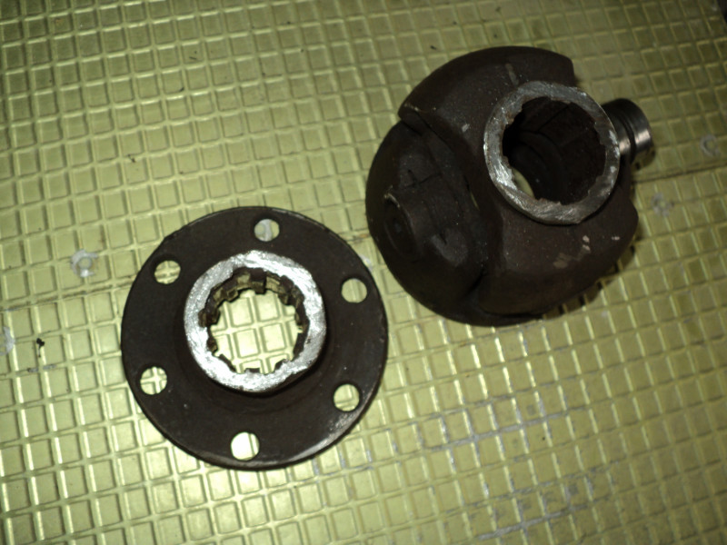

Продолжу. Была и остается проблема, ( как говорят евреи: "Если проблему можно решить деньгами. то это не проблема-это Растраты") из за дефицита средств  с промежуточным валом. Станок не нашел. На вал по шлицам подошла полуось с УАЗа.
Прут со шлицами-часть полуоси.

шарнир ... Что это? от УАЗа? или ГАЗ АА?
