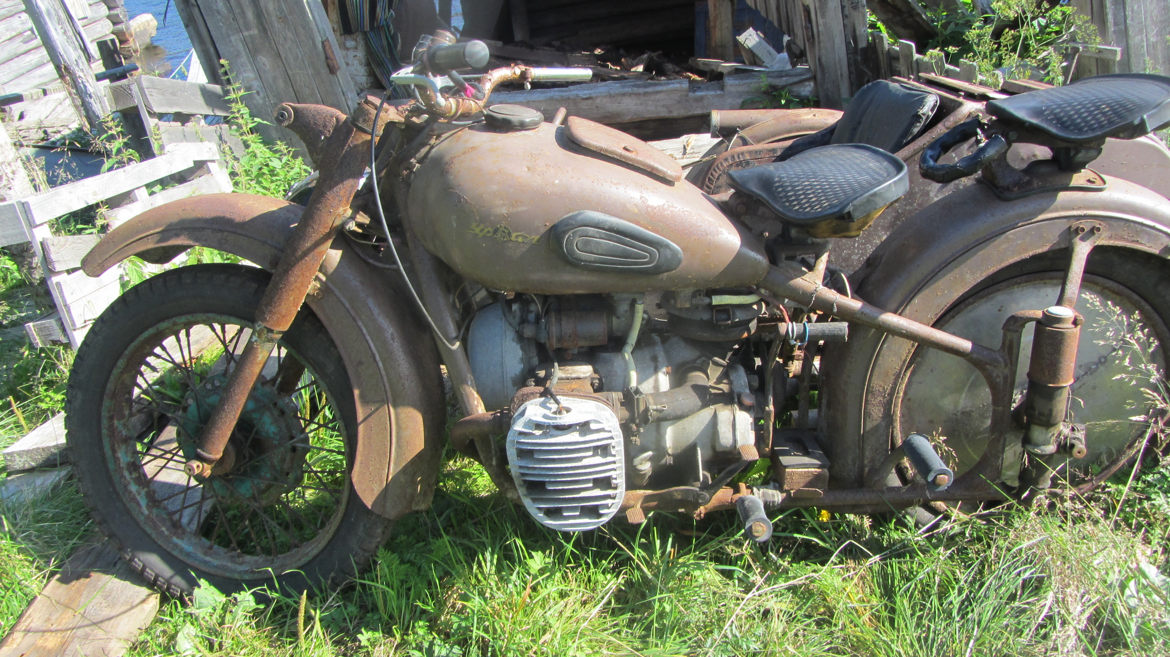

Собственно весьма спонтанно обзавёлся таким зверем. Точнее даже не так, шёл к нему давно, симпатии к оппозитам питаю давно... Засматривался на Касьянов всегда. Днепры и уралы - всё это было, покупалось летом, ставилось на ход, быстро надоедало и продавалось спустя пару месяцев - ибо не то...
Этим летом звонит мне как-то товарищ с рассказом о неком дедушке с мега-оригинальным М72, да ещё и коляской! Но дедушка неуловимый, мот у него на даче, прямой связи нет и вся инфа - сарафан между соседями по садоводству...
Дальше два с лишним месяца пассивного ожидания вестей... К слову, у меня уже иммунитет с подобным байкам благодаря 69 выработался и по поводу консерв и прочих легенд о дедушках...
Я уже и забил и забыл, но тут вечерний звонок! Дед локализован, мот на месте и он его продаёт! Утром я уже мчал на встречу со своим оппозитом с фантазиями как тот ждёт меня под полувековым слоем пыли, поблескивая рыбьими хвостами, убийственным сохраном и военной комплектацией...
Приехав к месту хранения железного коня был как ребёнок взволнован, т.к. ещё через забор угадал контуры мота под ветхим брезентом у стены гаража! Далее, знакомство с дедом, его любопытным и неизгоняемым соседом и собственно сам момент осмотра...
Опуская разочарование от увиденного скажу, что готов был уже ехать обратно, если бы не тот момент, что задетый моим явным ровнодушием дед заявил, что заведёт мот с полтыка, лишь плеснув 100мл бенза в бидон и зацепив аккум! Гладя на вросшие по обода в землю колёса и общий вид я не питал никаких иллюзий по этому поводу, но сделал типа заинтересованный вид...
Но к моему удивлению дед не обманул и этот монстр ожил и стал работать на предельно низких оборотах! Да так, как не один из моих бывших не работал - можно было считывать такты!!
Тыг------тыг-------дыг...
В общем, подкупило меня подобное развитие событий и после тяжёлых торгов я на моте сам заехал в кузов грузовичка!

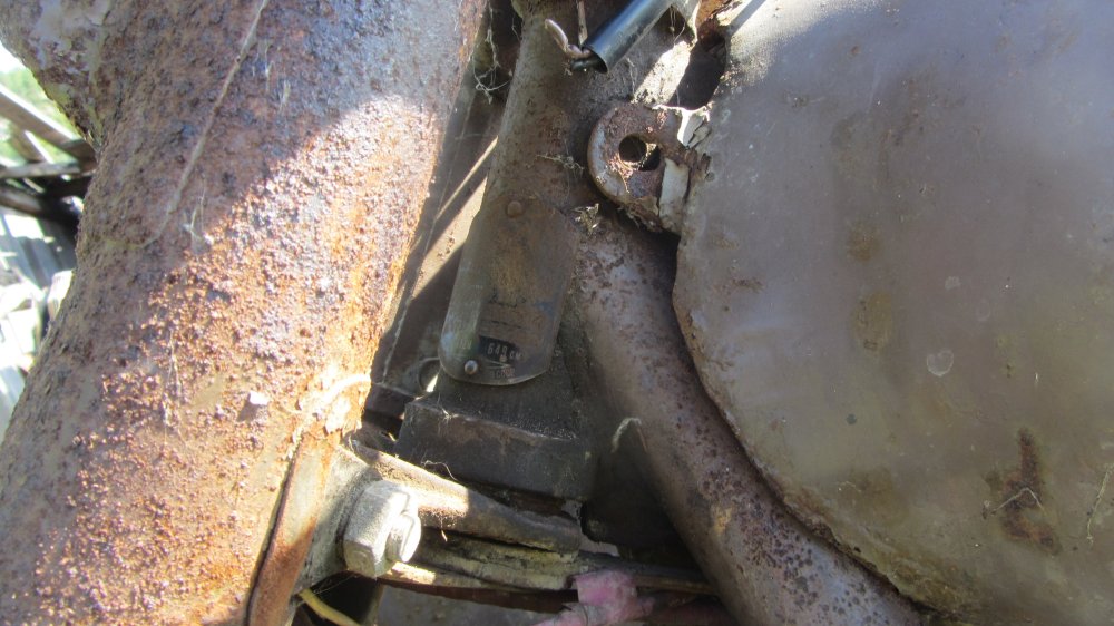

Уже дома разглядел, что многого не хватает - плохо изучил мат часть, т.к. и не ожидал случая... Особенно днепро-вилка... - могла бы стать хорошим аргументом в диалоге за скидку... Контраст настроений сделал своё чёрное дело!
Но начало положено - кости есть, кривые доки выправлю!
Собственно, всё будет на фото и чего не хватает - оно и будет разыскиваться!
Приму в дар, поменяю, куплю!
Бак ЕСть, год 1956, сборка в оригинал и 6вольт!
Нужно точно(желательно в личку)) :
1. глушители - рыбки
2. Задняя светохника на мот и прицеп - стопы + катафоты
3. сиденья в коляску, правильное крыло на нее же, воен.обвес, ПРИВОД - ВАЩЕ БЫ СУПЕР!!
4. Обратные ручки на руль
Критика и советы принимаются везде!)

Если делать в стоке, то помимо перечисленного также фара нужна (сейчас стоит от К-750), демпфер руля, КПП (сейчас от К-750), карбюраторы, пружина заднего седла.
Привода на коляску на М-72 и на М-72М не было, равно как и рычажных вилок.
В двигатель все рано надо лезть и производить дефектовку. Они о-о-очень живучие и будут работать даже если убиты в хлам.
