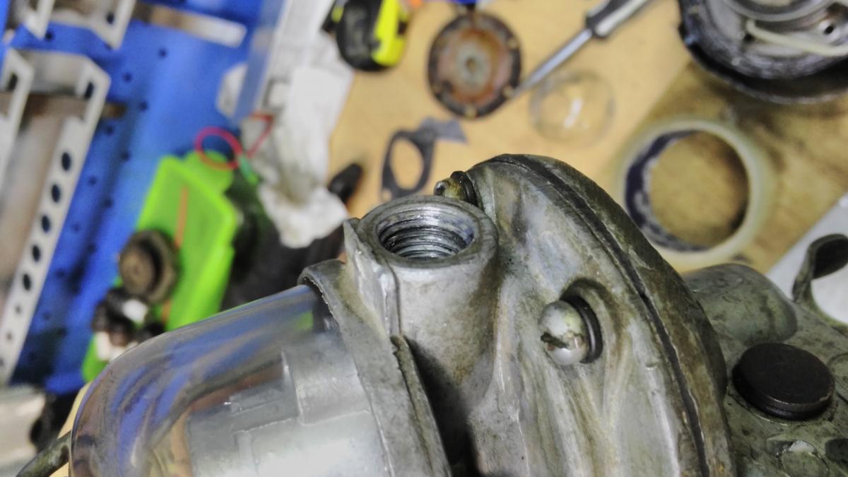

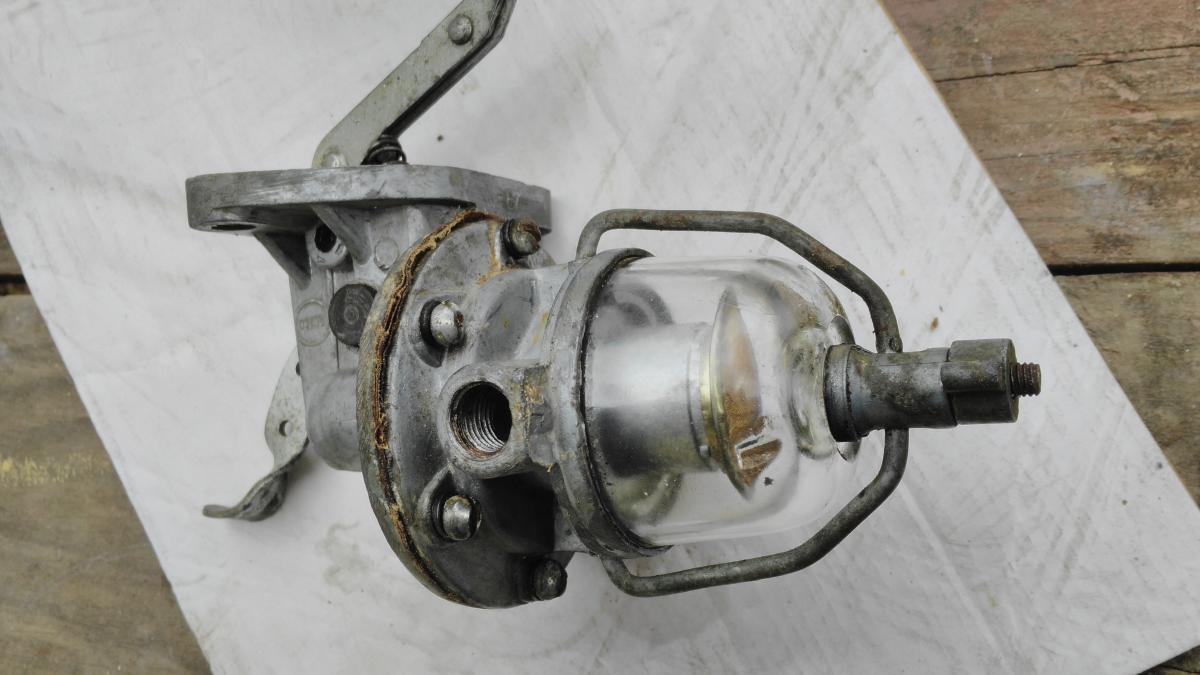

При купил бензонасос аж 67-го года, на вид он был прекрасен, красивый и блестящий, резиночки все мягкие и целые.
Подозрений на брак не было, и я решил его испробовать в работе.

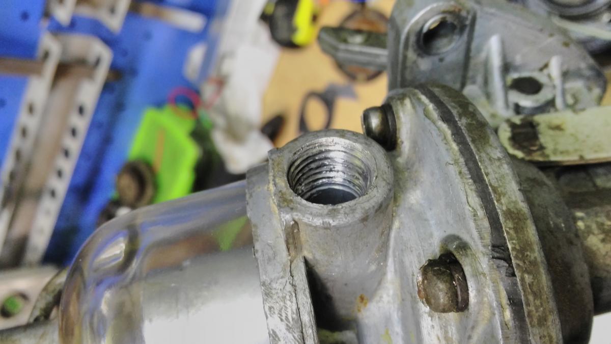

Прикрутив к движку заметил что направление потока ( стрелочки) стоят наоборот, ну , думаю хрен с ним, это мне пока не помешает, стал вкручивать штуцера, а не тут то было, не заворачиваются, и так, и сяк, не идут никак.
Пришлось открутить, в тисках прогнал резьбы ( в начале их не было, и нарезаны они были как то боком, ладно, ввернул, прикрутил назад, подсоединил трубки, качаю, качаю.....,не качает.

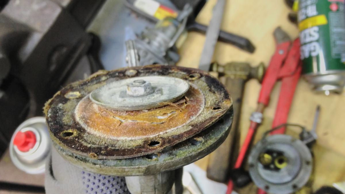

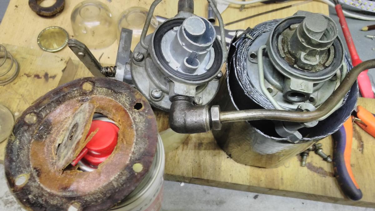

Откручиваю, разбираются, мембрана в хлам, ну думаю, не мудрено за столько лет и развалится...., хотя с чего бы? Сухая, бенза даже не видала.
Ладно, вырезают новую с зиловской мембраны, заодно переворачиваю башку, чтоб направление было правильное, собираю, накидываю шланг, качаю, бульки идут.....
Что за хня???
Переворачиваю наоборот , качает сука!!! Как так?

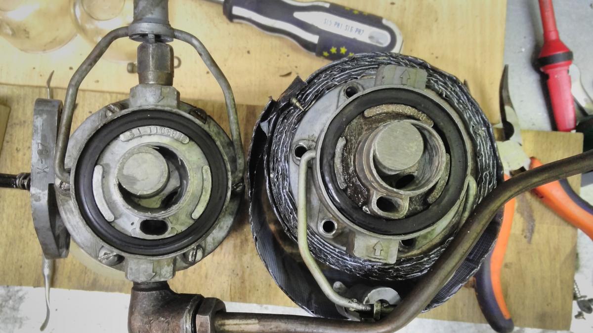

Разбираются, сравниваю со старым рабочим, и ничего не понимаю, стрелки наоборот))))
Как так умудрились отлить?
Вот такая уйня))))
Продавца конечно тут винить не в чем, с виду то вещь отличная, кто бы мог подумать.
а на деле привет от рукожопошников из СССР
