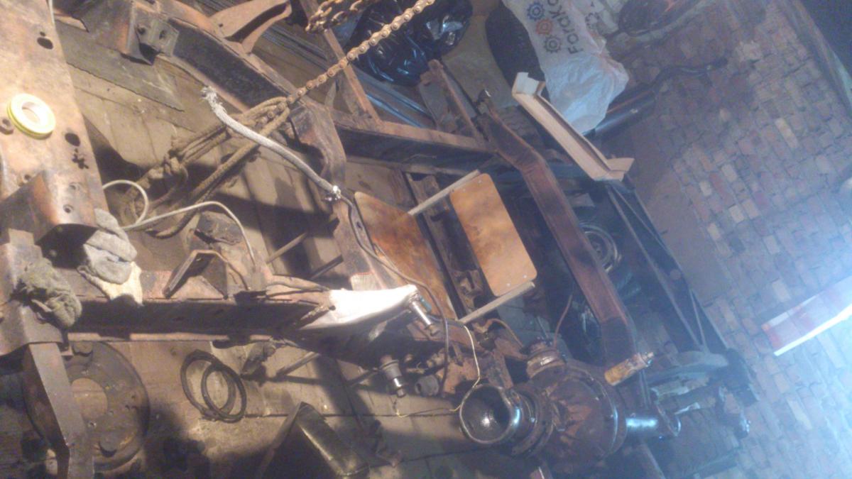

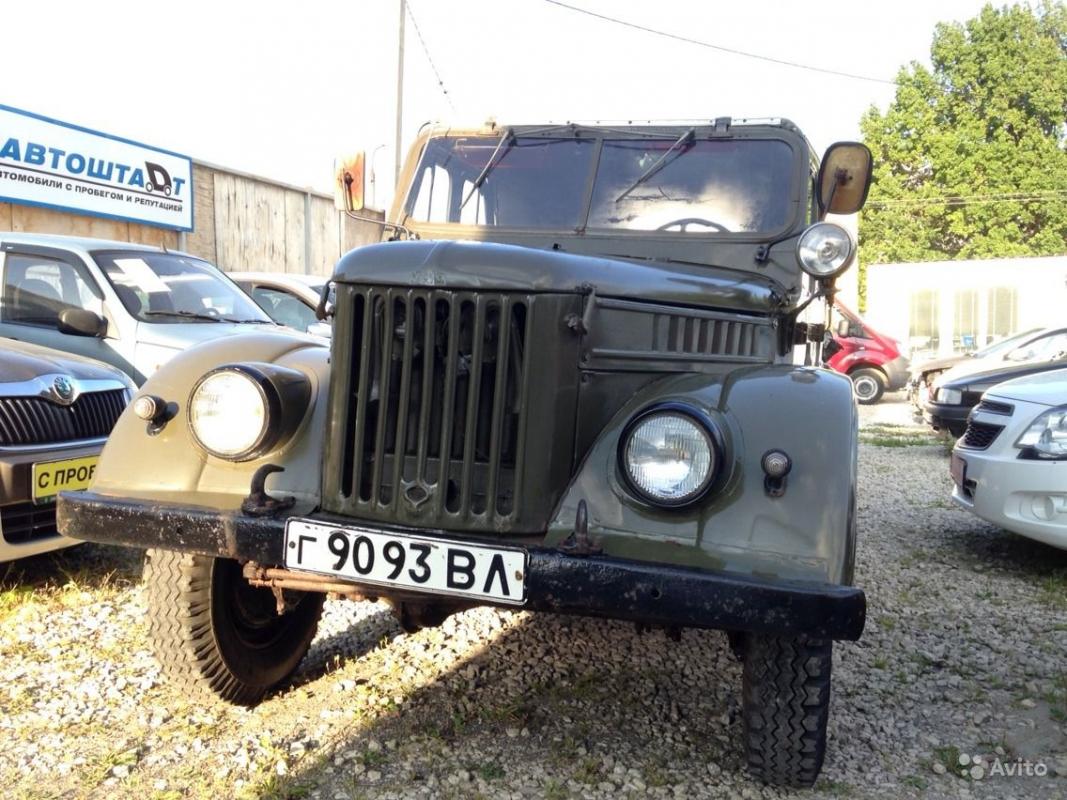

Доброго время суток всем! Решил построить авто- если это уместно к слову. Начало моего плана было заложено ещё года два назад. Мне в деревне подарил друг ГАЗ 69, ему им заниматься не когда , да и не охота. Я загорелся сразу- решил , что моё это!.газ был много заколхожен , кузов в плачевном состоянии.зато рама , мосты , кпп и РК в рабочем состоянии. Мотор с лопнутым блоком( снято навесное) отправлен в метал, кузов - тоже за исключением некоторых деталей оказался в металлоломе. Документы есть ,но хозяин умер, стоит на учёте. Потом я купил ГАЗ номер2, месяц назад на сцепке привёз 600км остатки первого Газика. Нашёл гараж и по немногу начал. Прошу всех знатоков камрадов особо не ругать - за вопросы , внедорожник это у меня первый , Сузуки гранд витара не в зачёт. Гайки кручу сам, азбуку читаю, видео смотрю. Пытаюсь во всем разобраться.

Ну и первый вопрос.по раме - подскажите. Судя по всему рама не родная.встанет ли лодка ? На раму , что для этого надо? Нужно ли переносить крепления рессор?

да вроде она  наша!

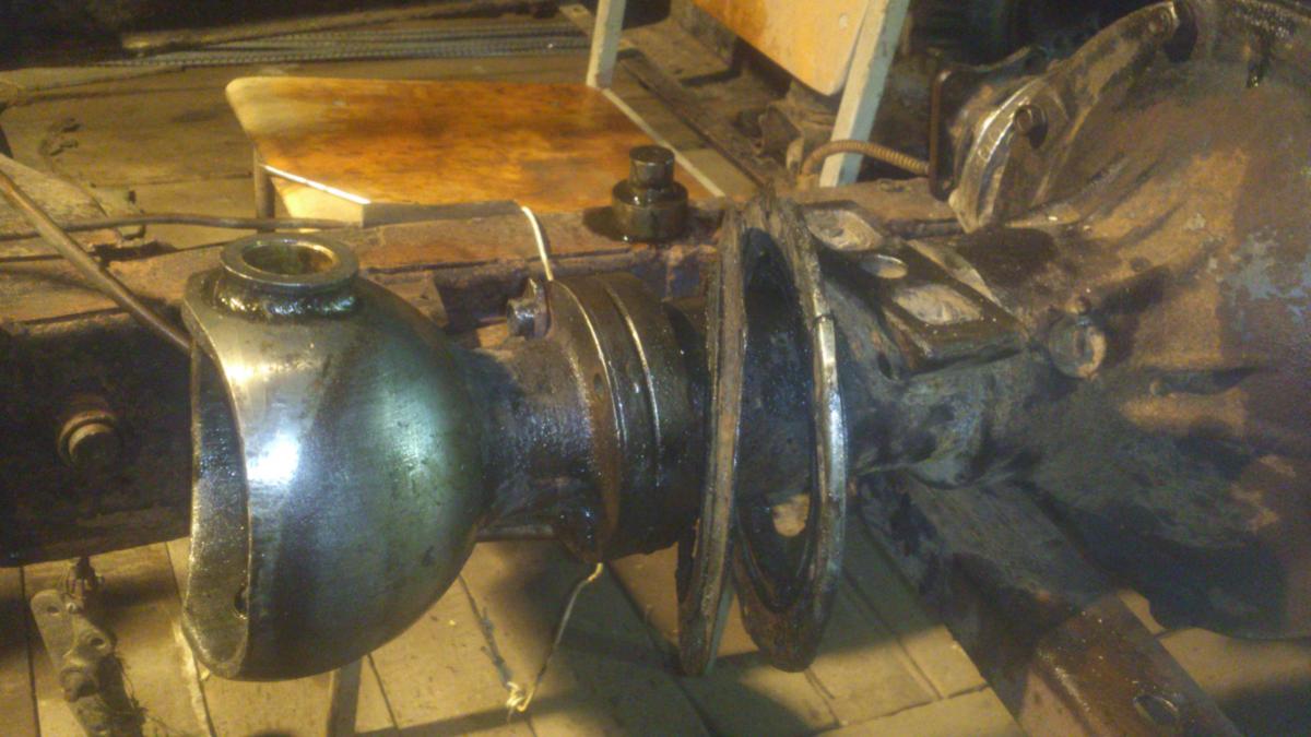

Мост передний разобрал. Люфт немного есть только в левом поворотном кулаке( видимо разбито посадочное под шкворень,) как это вылечить?состояние пары отличное. Износа нет.сальники все заменю.
разбита - втулка а может отрегулировать надо было

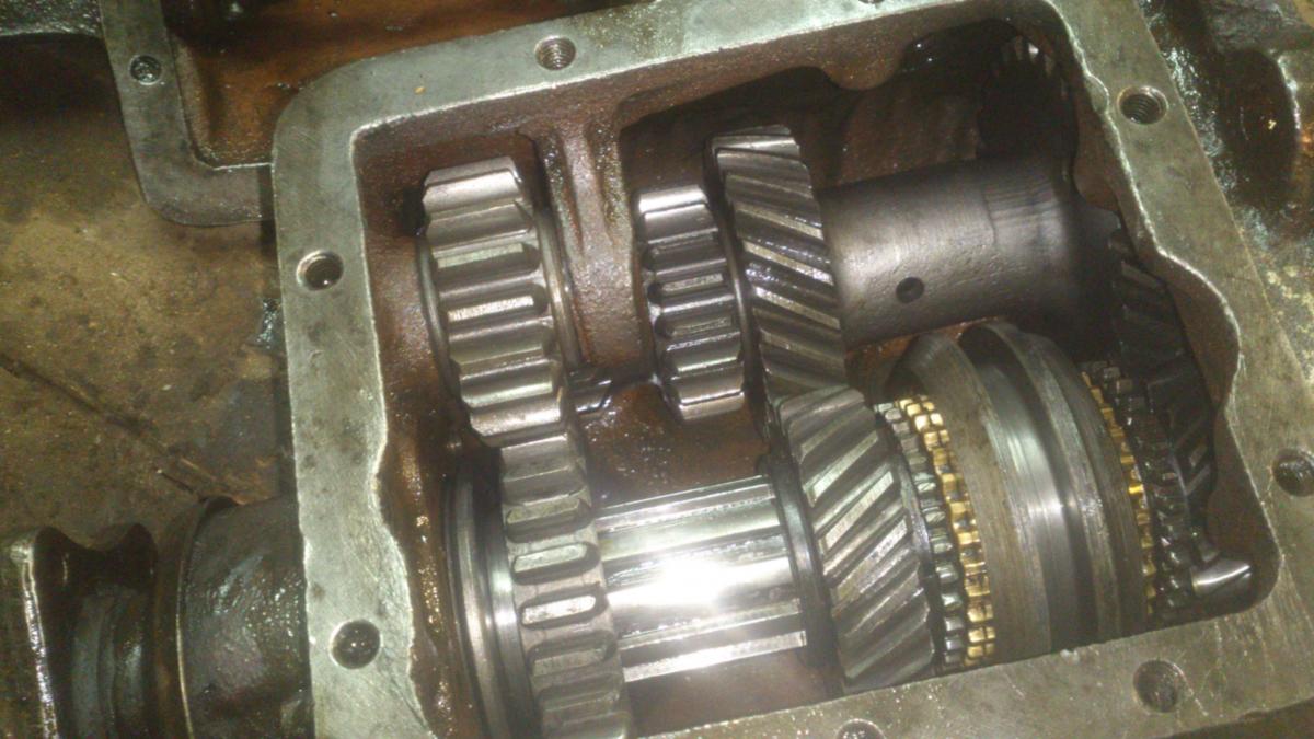

ККП разобрана, состояние шестеренок отличное. Люфт присутствует на первичном валу.в чем может быть причина? Вал из корпуса отошёл очень легко. Вскрытие с промывкой показало течи со стороны вала где крепится Сцепление.ЛЮФТ Указал красненьким.подшипник зеленым.

втулки я купИл.люфт в верхней части , в самой шаровой после замены втулок - люфта нет.

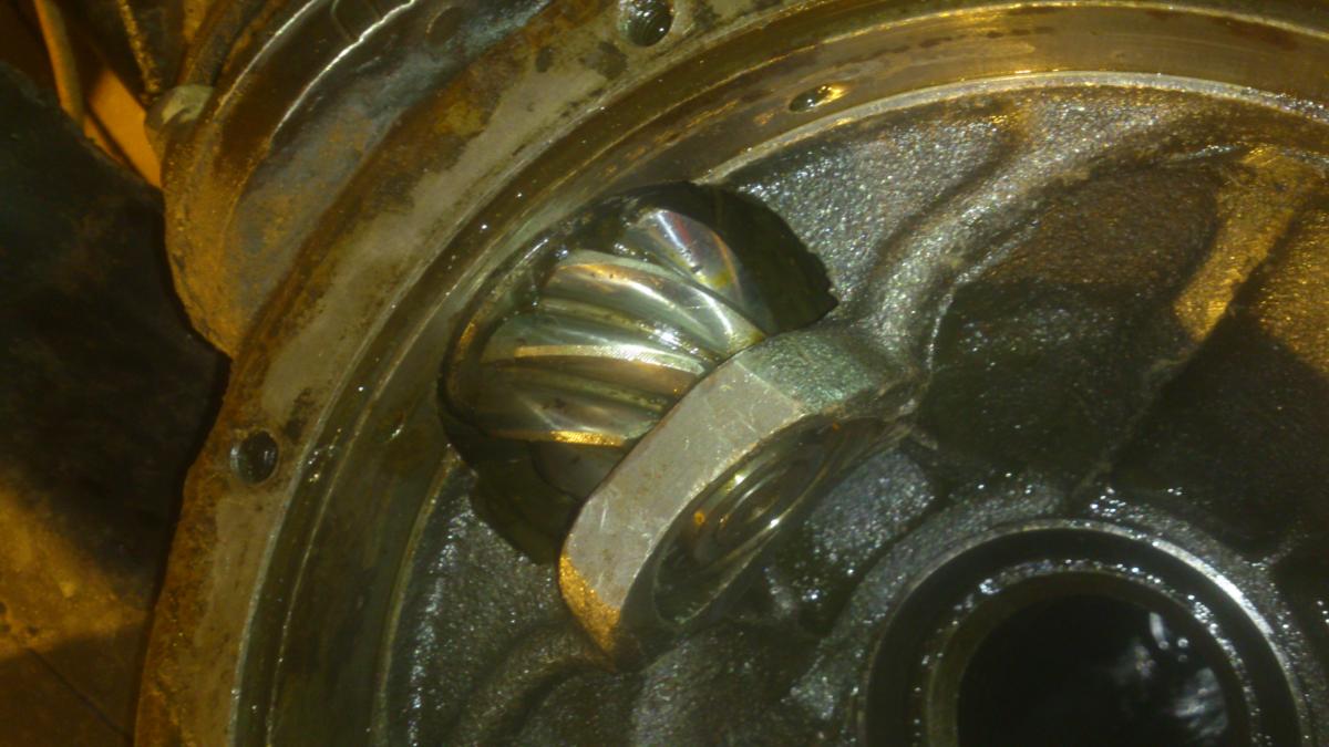

Сегодня не смог открутить один болт , чтобы снять шаровую. Обстукивал, грел, шлицы все слизал уже. Вэдэшкой лил , ну никак. Остальные открутились. Кто с этим сталкивался? Какой выход? Болгарином спилил шайбу, выбил, пытался раскачать, не пошёл.....((((
спилить шляпку болта, далее вытащить  шаровую, располовинить мост, болт в тиски и крутить половинку моста :) в общем на что фантазии хватит))
Приветствую!
Огрызок болта в тисках проворачиваться будет, да и неудобно с большой железякой... Может гайку приварить на огрызок после снятия шаровой?
так тоже можно :) главное что бы не сломалась, у меня так было потом пришлось высверливать.
тоже не смертельно, хотя неприятно.... Есть еще приспособа если заподлицо обломилось: сверлишь отверстие и вворачиваешь эту приспособу, а на ней левая резьба, типа метчика. Чем глубже вворачиваешь, тем сильнее она засаживается и держит намертво, соответственно есть шанс "мертвяк" открутить. Тьфу, забыл как называется приспособа ))
 экстрактор)
привари ключ к болту(приварка - хор. прогрев). медленно(обязательно - хорошим рычагом, он даст плавность) страгивай на открут. пойдёт - манёх покачай(тудой сюдой).  без рывка всё делай. раскачаешь - срезай ключ и газовичком до победы;)

Болт победил.вообщем отпилил.потом болгарином немного обточил.обстучал.насадил головку на 7 и медленно с рычажком его стронул.

по КПП ПОДСКАЖИТЕ?проблему указал в  Посте 6
#20 Алексей Попович
Алексей Попович
  • 272 сообщений
  • Город:Ульяновск
Отправлено 13 Ноябрь 2015 - 01:42
Это не есть хорошо  но и не смертельно -подшипник прижимается крышкой, методы лечения этой болезни уж больно экзотические .
