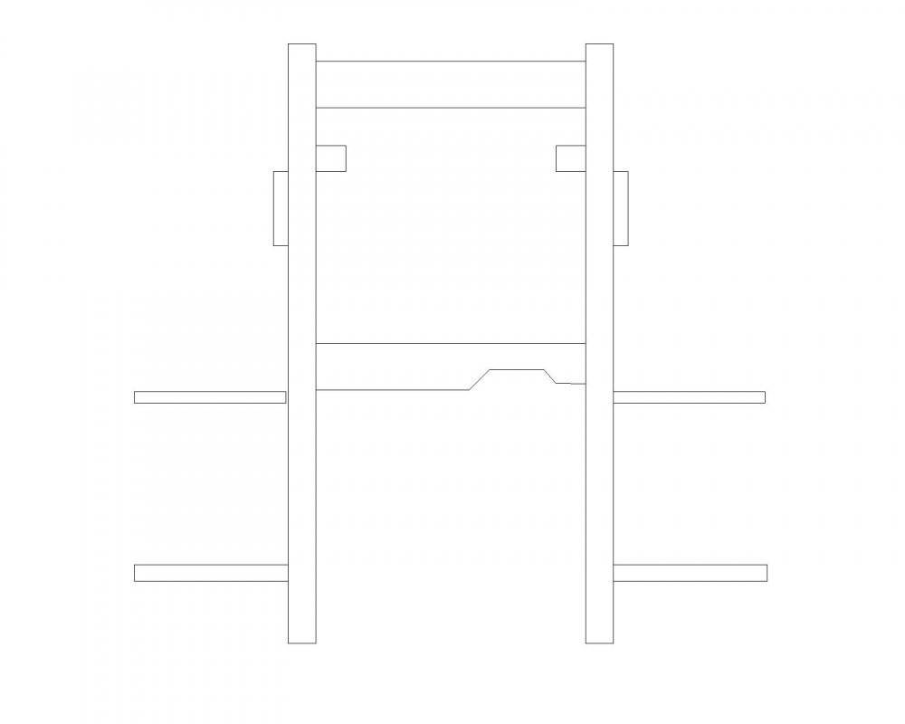

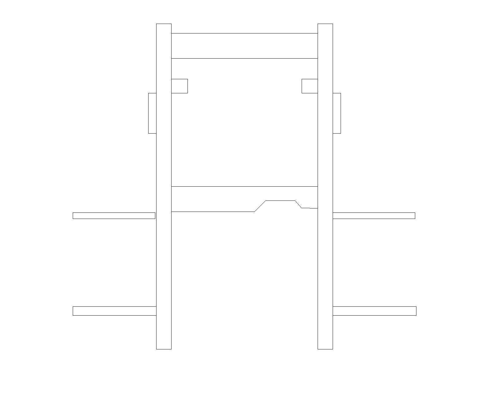

Отправлено 25 Февраль 2016 - 10:00
Нужен еще размер Е на чертеже (на своей старой раме измерить не смог, там было все варено-переварено, да и раму уже отправил в мусорный бак)
#14 серый газ
серый газ
  • 155 сообщений
  • Город:Воронеж
Отправлено 25 Февраль 2016 - 11:45
От края до первой поперечины 20 см.
