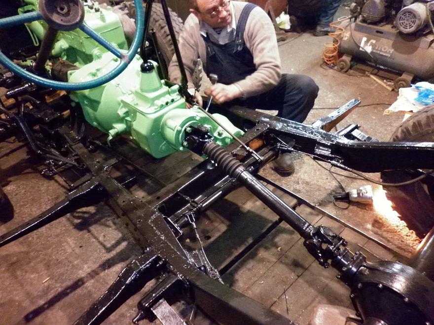

С уважением, Борис.

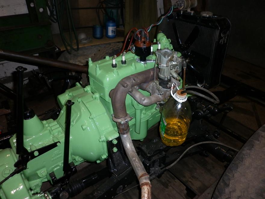

#40 Глебыч
Глебыч
  • Город:Ростов-на-Дону
  • Интересы:ГАЗ и ЗИС. Тел: 8-928-229-30-21
    zis56@yandex.ru
Отправлено 14 Январь 2016 - 18:28
Немного сделали и сегодня.
С уважением, Борис.
