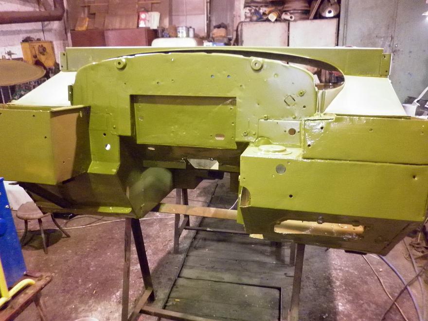

Отправлено 21 Январь 2016 - 11:57
Вчера перевернули кузов, сварено крепко,но неаккуратно.Чистили,подрезали,подваривали,опять зачищали,покрыли антикоррозийной мастикой.

Отправлено 21 Январь 2016 - 12:47
Кузов довольно хорош, надо сказать. Что очень удивило, то это полик водителя, по виду в очень хорошем состоянии. Редко они доживают до наших времен. Один вопрос у меня к Вам, Борис Глебович, в этой связи. Вроде бы там приварены гайкодержатели? Это родные или новодел? В моем понимании там были просто гайки, без клеток.

#46 dud67
dud67
  • Город:Нижний Новгород
Отправлено 21 Январь 2016 - 18:27
Александр, у меня в закромах лежит кузов у которого вся фурнитура не тронута. Не варился ни разу.
Отметь на фото или чертежах, что тебя интересует.
#47 Region-73
Region-73
  • Имя:Александр
  • Город:Ульяновская обл., г. Димитровград
  • Интересы:ГАЗ-21, ГАЗ-67б, ГАЗ-ММ
Отправлено 21 Январь 2016 - 19:02
Александр, точно ж, ты говорил ведь! Вот это место интересно очень. У Глебыча тут явно гайкодержатели стоят, а ни на чертежах ни на моей машине даже следов их нет. На фотках в Политехническом надо глянуть бы еще, но что-то не грузится.

#48 GGG
GGG
  • Город:Riga
Отправлено 21 Январь 2016 - 21:27
Tam tolko dirki. Stavitsa boltik s interesnoi  melkoi rezboi i golovka ploskaa, kruglaa pod obitshnuu otvertku. A snizu kvadratnaa gaika.

#50 dud67
dud67
Отправлено 21 Январь 2016 - 21:38
Посмотрю на днях!

Отправлено 21 Январь 2016 - 23:03
Вечер всем добрый! На моем кузове снизу квадратные гайки приварены,резьба М6.

#54 dud67
dud67
Отправлено 22 Январь 2016 - 19:27
Тоже на своем кузове посмотрел - сделано также!
#55 Механик водитель
Механик водитель
  • Город:Москва Железнодорожный
Отправлено 24 Январь 2016 - 15:52
Поздний(52-го года): гайкодержателей нет-просто отверстия

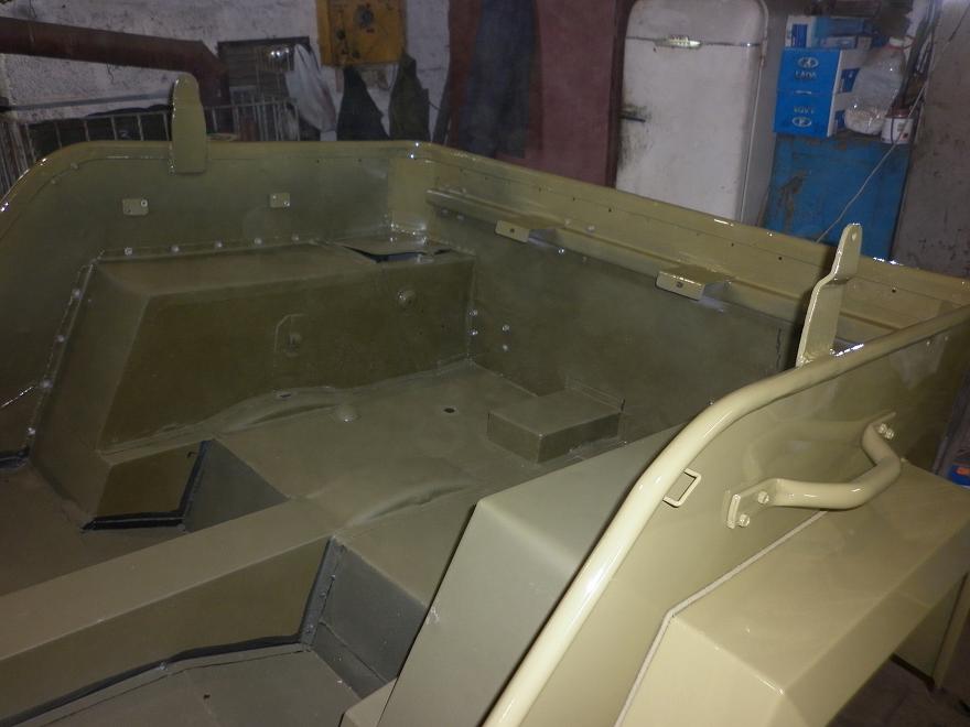

Отправлено 29 Январь 2016 - 13:13
Занимаемся с кузовом,красим в тот же цвет,что и Грузовичок. Из одной банки,а на всех фото цвет получился разный. Вот что значит освещение.

Отправлено 29 Январь 2016 - 18:06
Продолжаем заниматься кузовом,думаю поставить на шасси и докрасить уже на месте.
