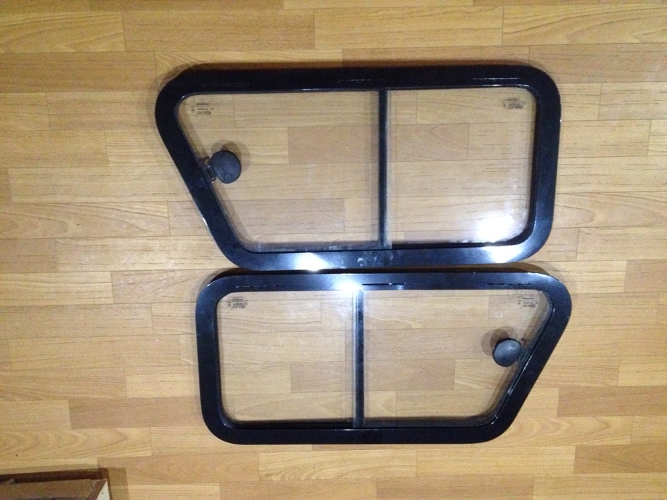

Valera69 215 Жалоба Опубликовано: 6 декабря 2015 Вот такие изготавливаем,с раздвижными системами.Дорого. Цитата Поделиться сообщением Ссылка на сообщение Поделиться на других сайтах
bechelov 22 Жалоба Опубликовано: 6 декабря 2015 Дорого это сколько? Цитата Поделиться сообщением Ссылка на сообщение Поделиться на других сайтах
Valera69 215 Жалоба Опубликовано: 6 декабря 2015 200$+ доставка до Белгорода на деловые линии 100$ итого дорого. Цитата Поделиться сообщением Ссылка на сообщение Поделиться на других сайтах

Гость Юрий72 Жалоба Опубликовано: 24 декабря 2015 (изменено) 200$+ доставка до Белгорода на деловые линии 100$ итого дорого. Очень дорого, по нынешнему курсу 21 рупь (даже если за пару). Проще из хантеровских сделать 14 рублей пара (новых, надставки в сборе со стеклами, стекла отдельно дешевле, да и можно поискать б/у) + своя работа (ее стоимость никто не считает). А вот еще темка на ганзе (случайно нашел, не связывался, не звонил, не знаю) http://forum.guns.ru/forummessage/183/1218947.html и http://www.v-or.ru/ Изменено 24 декабря 2015 пользователем Юрий72 Цитата Поделиться сообщением Ссылка на сообщение Поделиться на других сайтах

Гость Юрий72 Жалоба Опубликовано: 25 декабря 2015 (изменено) надо УАЗкины резать, сваривать, искать стекла. Можно просто добавить железом на недостающую ширину, не увеличивая оконный проем, тогда более широкие стекла искать не нужно. Себе так и планирую сделать из Уазовских, с раздвижными стеклами. Они есть в двух вариантах: под железную крышу и под тент (под тент чуть дороже). Изменено 25 декабря 2015 пользователем Юрий72 Цитата Поделиться сообщением Ссылка на сообщение Поделиться на других сайтах
esaul1 1 784 Жалоба Опубликовано: 25 декабря 2015 Можно просто добавить железом на недостающую ширину. УАЗкины ШИРЕ примерно на ладонь. Куда добавлять железо? ........................Буду благодарен, если дадите ссылку на ваш альбом с фото этого дела. И изнутри крепление. Нашел только вот такое Изнутри приварены, так купил, но можно поставить и на двух болтах с барашками. Думаю, но руки пока не доходят. Ветровики уазкины, стекла заказывал специально. По высоте тоже уазкины, но уже. Если интересно - померяю ширину стекла. Цитата Поделиться сообщением Ссылка на сообщение Поделиться на других сайтах
Гость Юрий72 Жалоба Опубликовано: 25 декабря 2015 УАЗкины ШИРЕ примерно на ладонь. Куда добавлять железо? Я не уточнил, извиняюсь. Говорил о широких дверях Газ-69 (широкая водительская как пассажирская), в этом случае Уазовские надставки уже. Цитата Поделиться сообщением Ссылка на сообщение Поделиться на других сайтах
esaul1 1 784 Жалоба Опубликовано: 25 декабря 2015 Тогда да. Ветровики подойдут, стойки тоже. А вот за стойкой придется удлинить. Цитата Поделиться сообщением Ссылка на сообщение Поделиться на других сайтах
