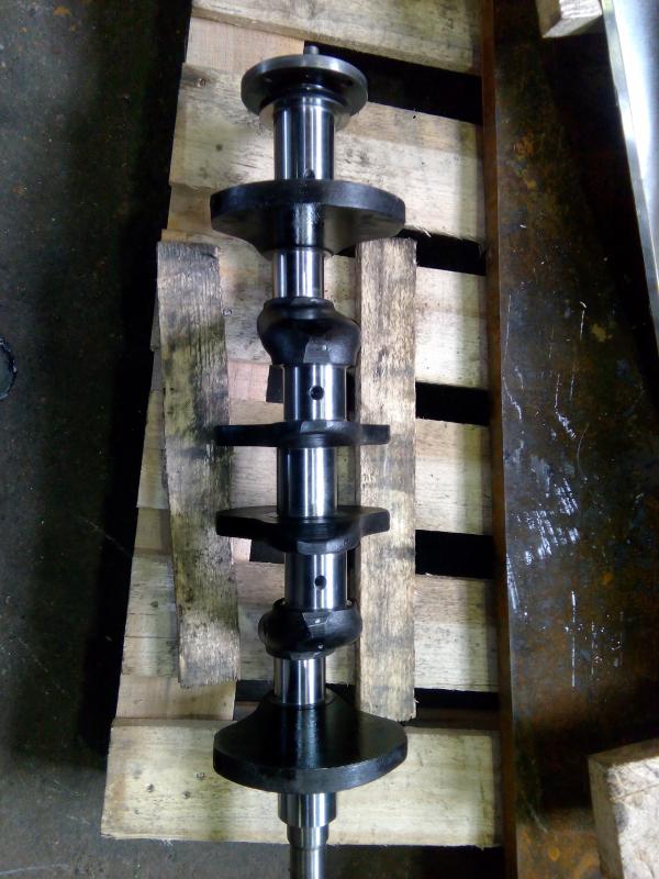

Доброго времени суток уважаемые форумчане! Наконец удалось закончить сверловку коленвала.
Краткое описание работы:
Коленвал был отрисован в 3D компасе.
Произведена сверловка в координатно-расточном станке с помощью поворотного стола.
Шейки термически обработаны, твёрдомер показывал 42-44 еденицы по Роквеллу(HRC).
Применялись кобальтовые сверла.
В результате сверловки коленвал "похудел" на 327,10грамм
Набросал эскизик как просверлен коленвал.
