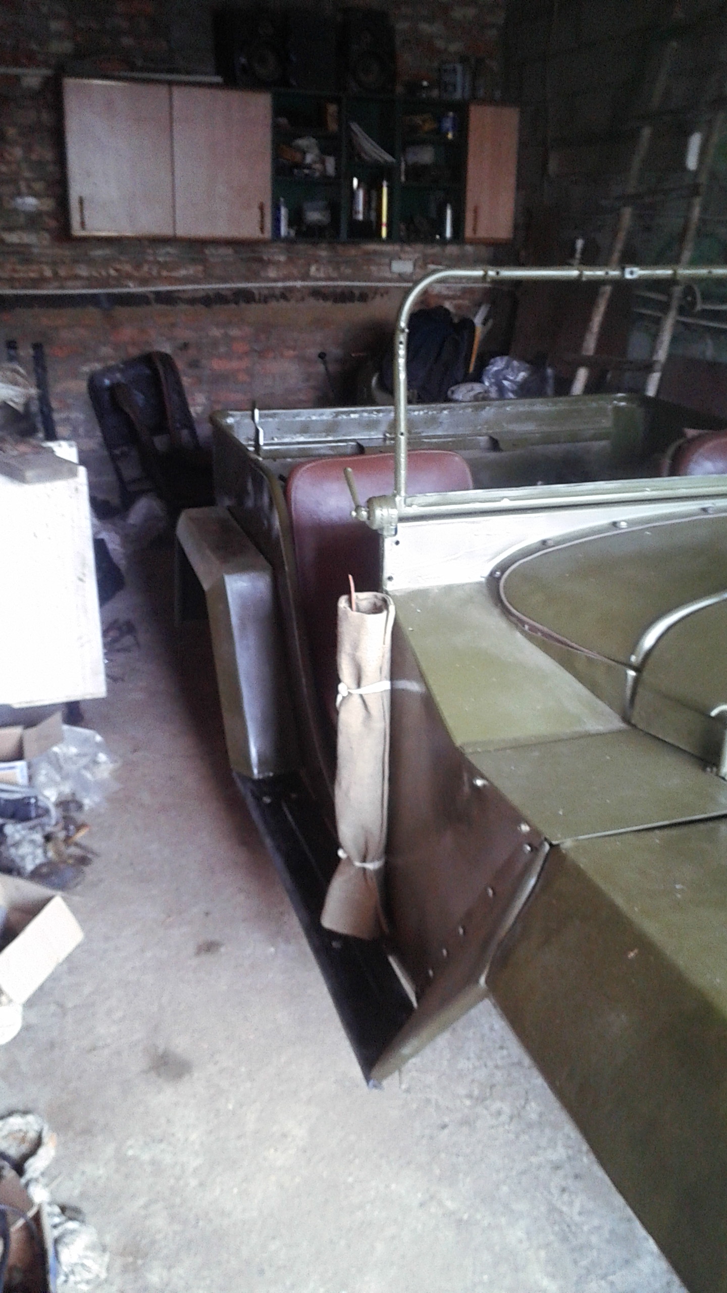

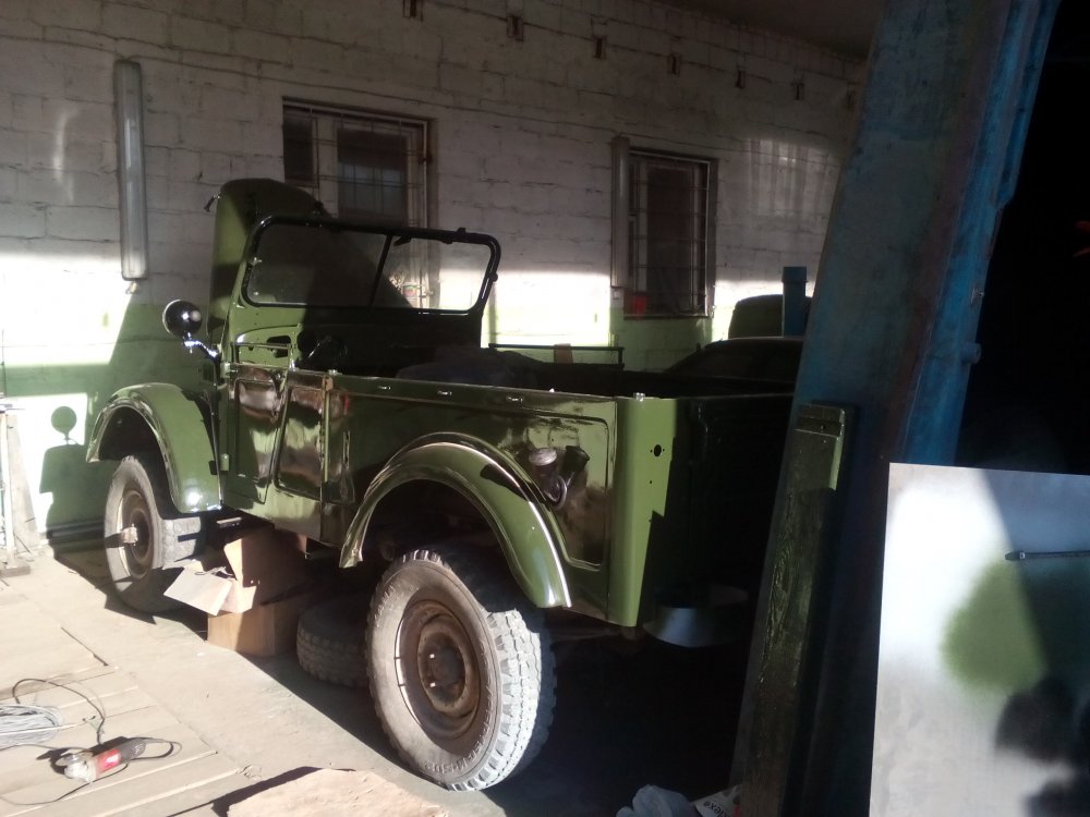

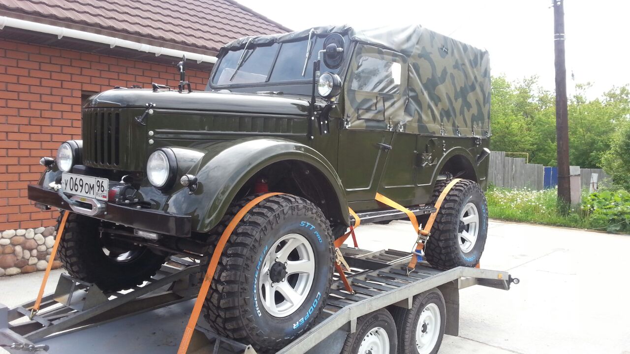

Долго выбирал чем покрасить, пришел к хорошему варианту для себя, может кому пригодится данный вариант. Краска Panssari-Mali , алкидная , для наружных работ с противокоррозийной добавкой. Краска супер, клал на грунт тиккуриловский, полуглянцевая, получилась матовая. Подбирал цвет, по ral 6014. Буду ей и прицеп покрывать. Год эксплуатации ,держится крепко,не царапается.

Покупал в тиккуриловском магазине, угол Луначарского и Выборгского шоссе. Мне цвет понравился больше чем Вика ( прежний владелец говорил, типа красил ) . По RAL 6014 точно. Могу привезти образец,сравним если есть Вика или родной цвет ( жалко,обратную сторону крышек замков покрасил).
