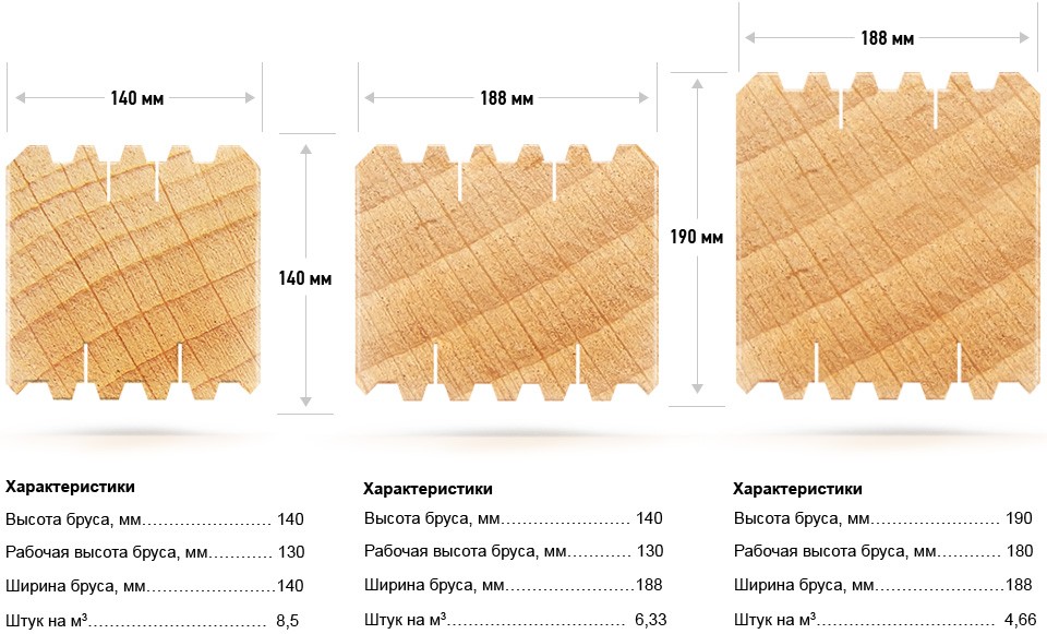

Профилированный брус вся толщина работает. У бревна в месте соединения гораздо меньше толщина ,чем самого бревна.

У меня на старость есть. а как это "У бревна в месте соединения гораздо меньше толщина ,чем самого бревна."

Ris.-3.25.-Razmernosti-ocilindrovannogo-

У бруса вся ширина работает и только высота на сантиметр меньше чем вся высота бруса.
