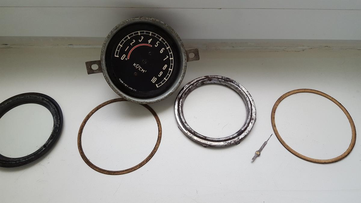

Так как движок новый, и радиатор решил найти новый, щиток приборов привезли из Питера моноблочного типа. Такие ставились до 55-го года, в инете вычитал :). Светотехника тоже новая с хранения, кроме горшков фар. Хороший человек подарил чехлы на сиденья новые, я и не знал, что такое в запчастях было. сейчас прицеплю некоторые фотки связанные с процессом.

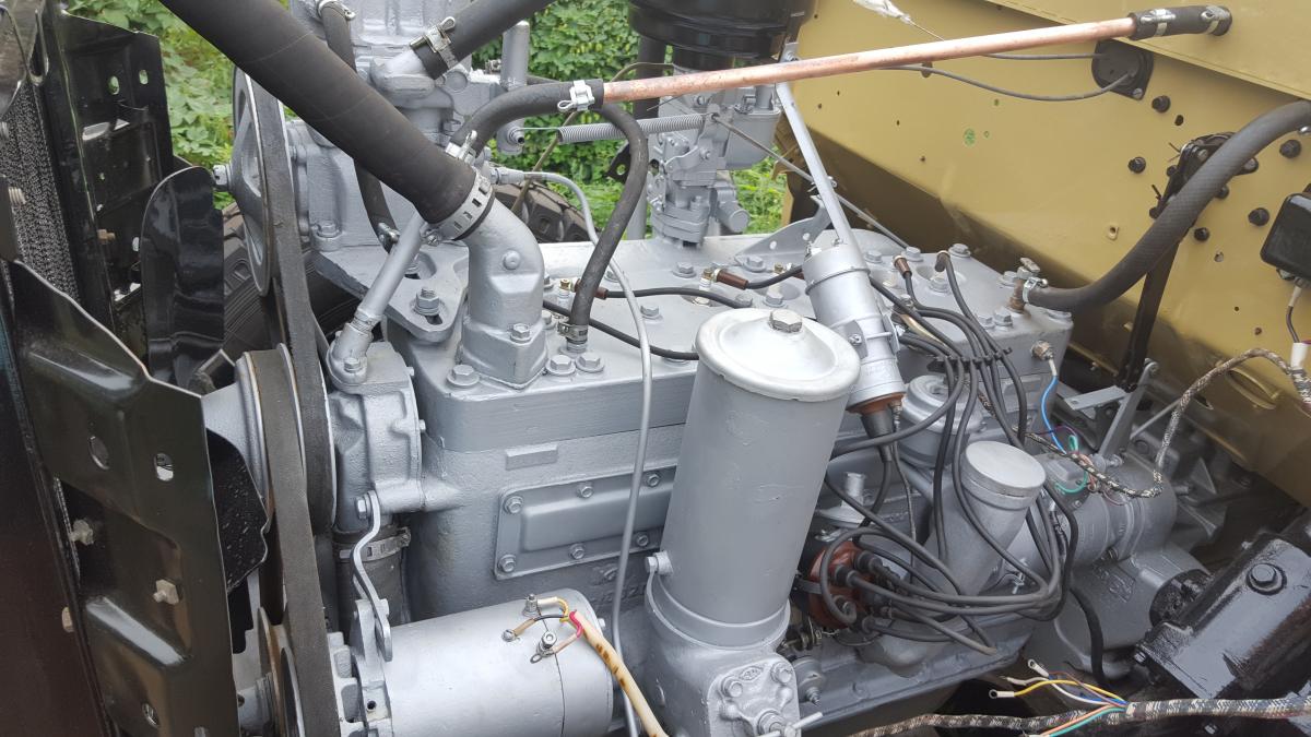

Сейчас ребята собираются раскидывать эл. проводку, хочется, чтобы уже по быстрее зарычал мотор :)

Михаил,комбинация приборов от МАЗ-200 - два амперметра.Как планируется исполнить указатель давления масла?

Отправлено 07 Август 2016 - 01:04
посленее фото в посте    пункт 2 ----слово 6-е ОПЕЧАТКА ---зОвадке  вместо ЗАВОДКЕ где про масл. радиатор
Блин, точно, придется опять переделывать. Спасибо!!!
Вот я балбес невнимательный :( :( :(  Я этот щиток на радостях сто раз в руках крутил, а обратить внимание на то, что два амперметра вместо давления ...... Спасибо! Блин, вот расстройство :( :( :(. Теперь что, МАЗ-200 искать под реставрацию? :mellow: Придется не выпендриваться и ставить обычный щиток :(

Еще есть возможность такую достать? Спасибо.
Не, такого больше нет. Случайно на авито наткнулся,  девочку знакомую просил, чтобы съездила забрала, так как продавец отказался отправлять почтовыми и транспортными службами. Да и эта диковина оказалась не от ЗиС-150, от МАЗ-200, два амперметра, как справедливо заметил m1609.

Решил немного рассказать о небольшом продвижение по ЗиС-150. Наконец-то мы завели нашего ЗиСа, скажу честно, что долго он не сопротивлялся. Учитывая то, что к моему приезду на место реставрации, ЗиС уже почти был готов к запуску, была раскинута проводка, поставлены все патрубки и шланги, масло залито, вода тоже, все было готово, кроме воздушной системы, последняя не была подключена. И так, пробуем! Бензин из пластиковой канистры хорошо закачался в топливную систему (бак еще не готов к эксплуатации). Немного подкачиваем педалью газа, зажигание на старт, стартер с ножным приводом, крутим, раз и не завелся(((. Даже не схватил(((. Походили вокруг мотора, зажигание чуть раньше, еще раз проверили искру, все хорошо. Снова крутим стартером, схватывает, но не заводится. Опять походили вокруг мотора, увидели, что отверстие под трубку опережения зажигания на карбюраторе не заглушено, (все сделали, а трубку не поставили), временно заглушили отверстие.  И тут, самый главный мастер - Александр Георгиевич, говорит: "Садись сам, сейчас заведется". Сажусь за руль, точнее руля еще нет))). Нажимаю на педаль стартера, а стартер не крутит((((. Не передать на словах моего расстройства. Покрутились во круг стартера, массы и аккумулятора, нифига((( педаль стартера залипает, щелчок и не крутит. Думаю: "ну вот, сейчас снимать стартер, разбирать, а времени нет вообще, старт откладывается, новый зиловско-зисовский движок с ручки не завести, очень тугой - это я так думал". Александра Георгиевича сажаем за еще несуществующий руль в кабину, снова ключ на старт, я за кривой стартер, кручу "От винта!!!" бабах..., завелся, работает!!!!!! УРААА!!!!!! Сейчас попробую выложить видео первого запуска, еще ни разу не выкладывал здесь, думаю, что разберусь)))).
