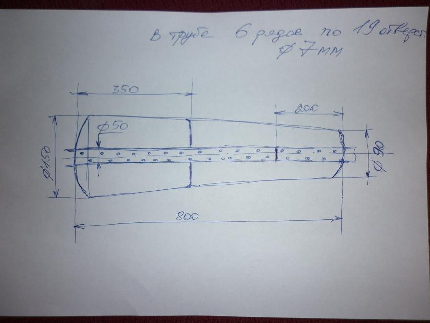

День всем добрый!
Себе на Грузовичок глушитель сделали по копаному образцу, звук выхлопа очень даже приятный.
Эскиз набросал,надеюсь,что понятно.

Спасибо за чертёж- сохранил себе. Скажите: что за размер 200 от узкой части и толщину металла трубы и корпуса.

200- заглушка/перегородка в трубе.
 Толщина , думаю любая  в пределах 0,8-1,2 мм
Я бы с нержавки ваял.
Работа та же, зато на дольше хватит.
Да и тоньше тогда металл можно смело брать.
Это заглушка.
